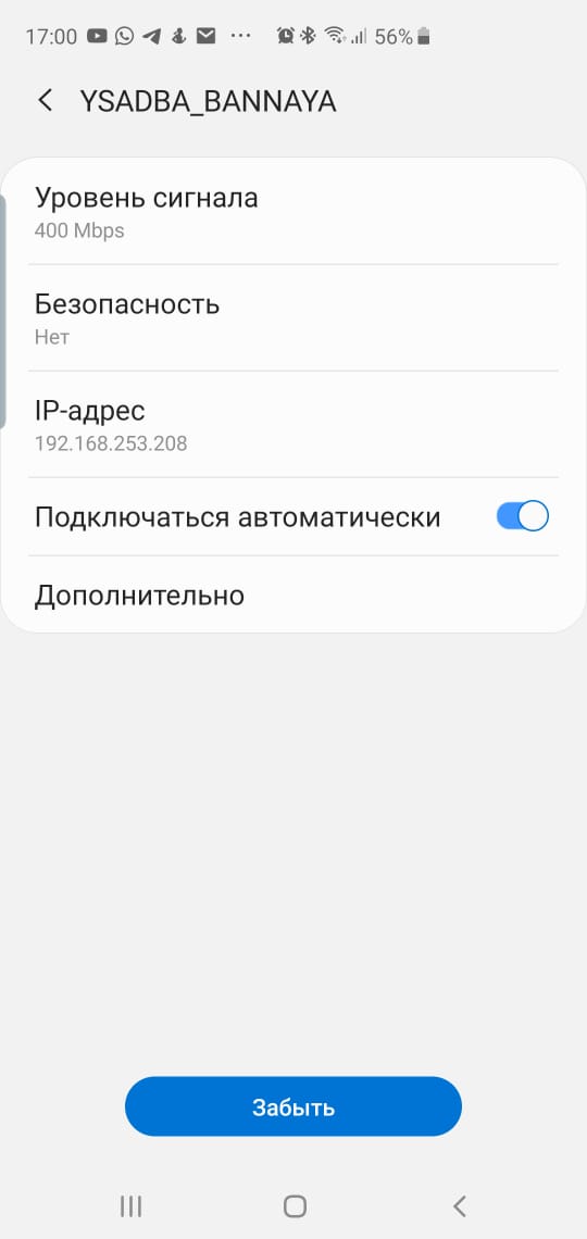

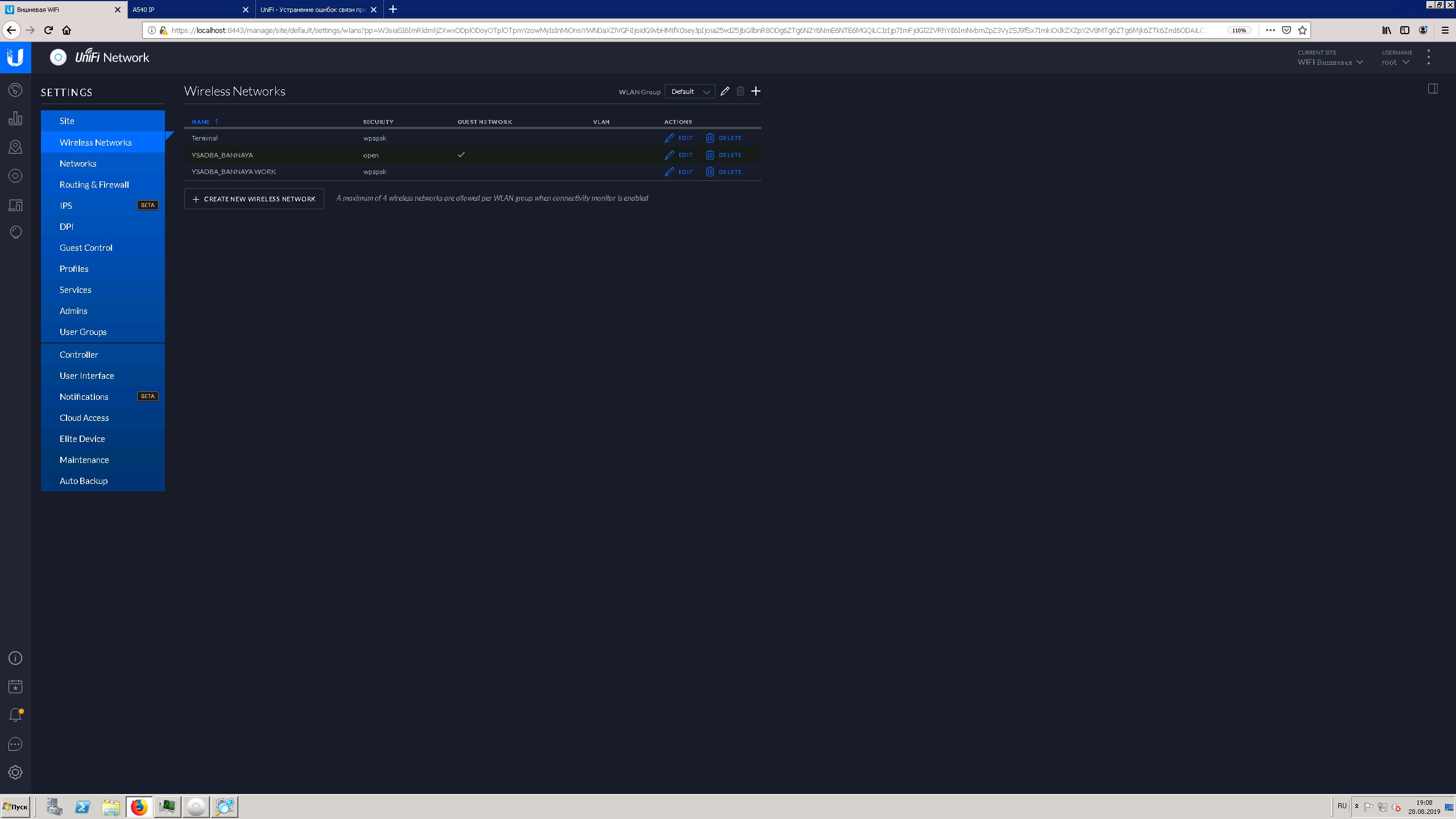

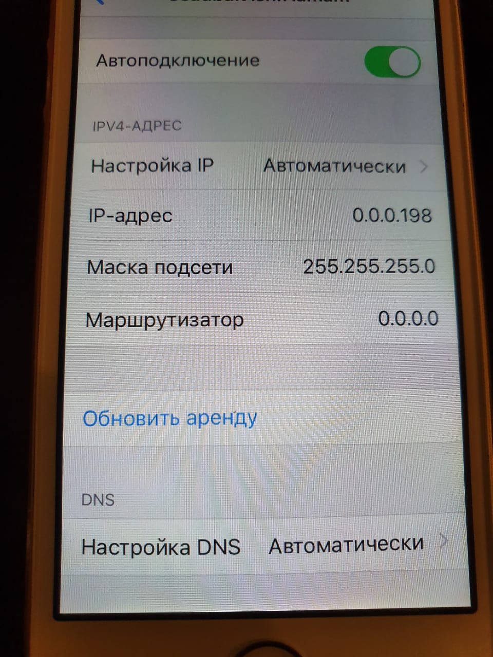

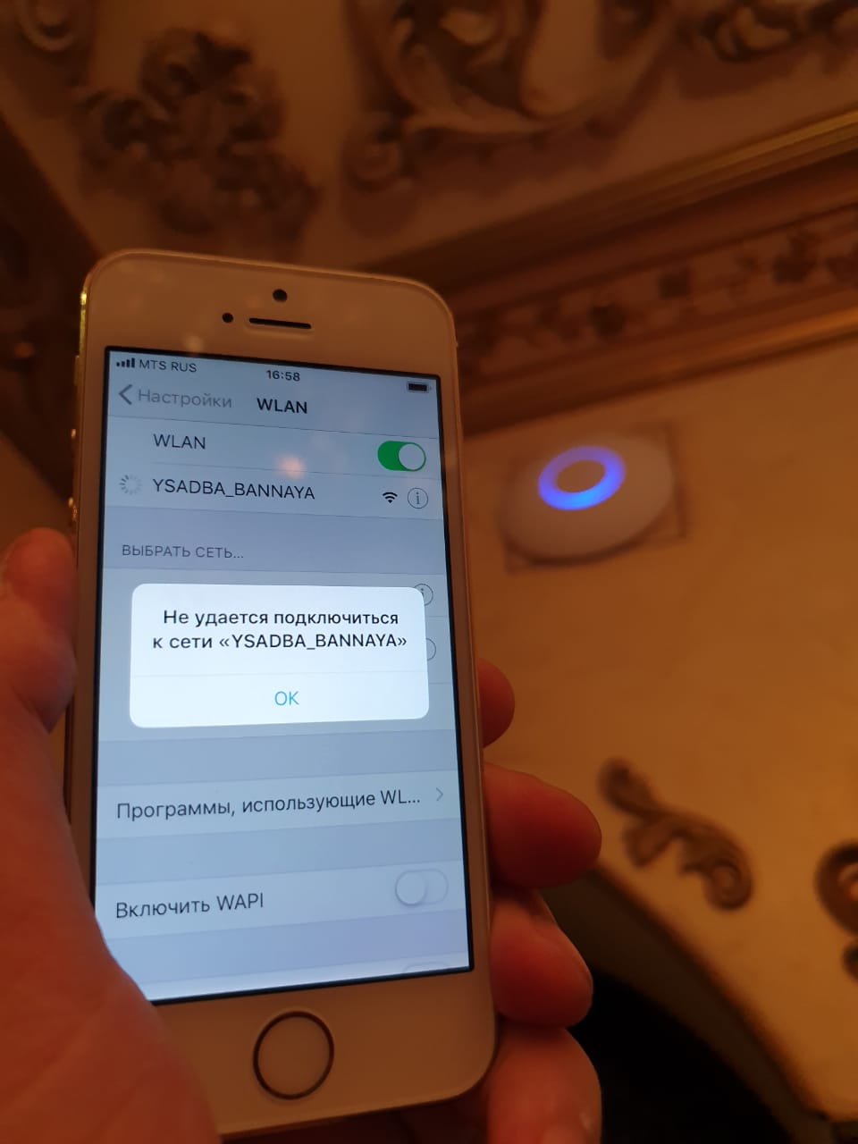

День добрый комрады , ситуация избитая но все же я с ней столкнулся.
Имеется контроллер 5.10.27.
Устройства
ModelUniFi AP-AC-Pro
Version4.0.54.10625
Board Revision26
С андроидом все супер , а вот с устройствами на iOS большие проблемы. либо не подключает либо получает странный адрес вида 0.0.0/24
Подозрения падают либо на DHCP сервер так как вижу , но это только при подключении iOS
DHCP Timeout/Failure3
либо подозреваю контроллер , т.к на AP ASUS все работает.
Приложу пару скринов
Первые 2 с iOS
Последний с Андроида

Дружище , давай для чайников. Где это настраивается? Тут или Тут?
  • 290,4 KB Просмотры: 685
  • 230,8 KB Просмотры: 709

Чётко задайте вопрос. Выше вам ответили, согласно поставленному вопросу. Нет ни описания, ни схемы, что за роутер и т.д. Тема должна быть оформлена, согласно правилам и поставлен чётко вопрос или текущая проблема. Не правильно оформленные темы удаляются спустя короткий промежуток времени.
DHCP Timeout/Failure указывает на то, что сервер DHCP не ответил во время или не отдал то, что от него просили.
Возможные проблемы:
  1. Не правильно настроен DHCP сервер на роутере.
  2. Введены РУЧНЫЕ настройки сети на Телефоне.

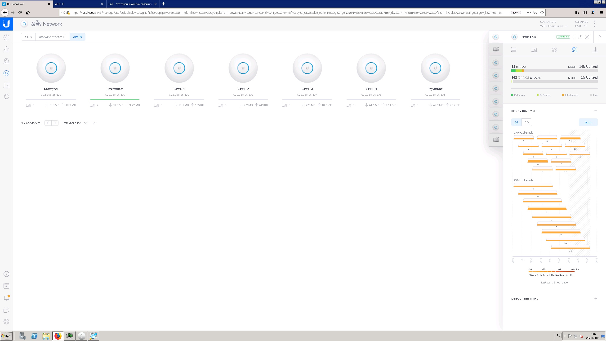

В разделе как на первом скриншоте. Вверху config-> (ниже) Radios. В общем на правой выезжающей панели ищите для каждой точки.
