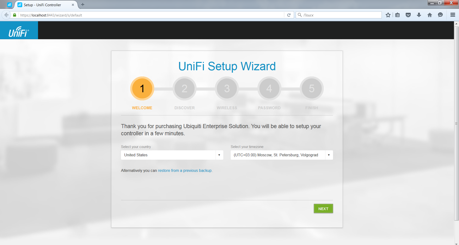

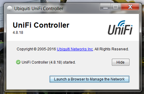

Добрый день. Не могу подключиться через UniFi_Controller_4.8.18 к настройкам сети. Через Виндовс 10 вообще не подключается (наверное потому что устаревшая прошивка Switch Ubiquiti) , а через виндовс 7 сегодня перестал выходить в окно браузера где нужно вбить логин и пароль.
Теперь только в браузере изначальное окно появляется настроек, там где можно указать страну, часовой пояс, а так же как я понял восстановить из бэкапа.
  1. Вариант прощелкать всё вперед и далее не знаю скинуться ли настройки сети или просто запросит логин и пароль;
  2. Или попробовать восстановить - Бэкап есть, подскажите можно попробовать восстановить и какие тонкости вообще?!

Вот прикладываю скриншоты.
    244,2 KB · Просмотры: 222
    69,3 KB · Просмотры: 224
