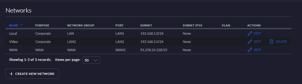

Есть USG 4pro, к нему подключены 2 локальные сети 192,168,1,0/24 и 192,168,2,0/24 соответственно.
Вопрос 1.
Как сделать так чтобы запросы во вторую сеть, приходящие на интерфейс первой сети, уходили во вторую сеть?
Вопрос 2.
Почему портфорвардинг работает только с первой сетью?

У меня 2 физических порта и в них 2 разных физических сети.
Пока не проложу отдельный кабель для второй сети - эксперимент не чистый.
