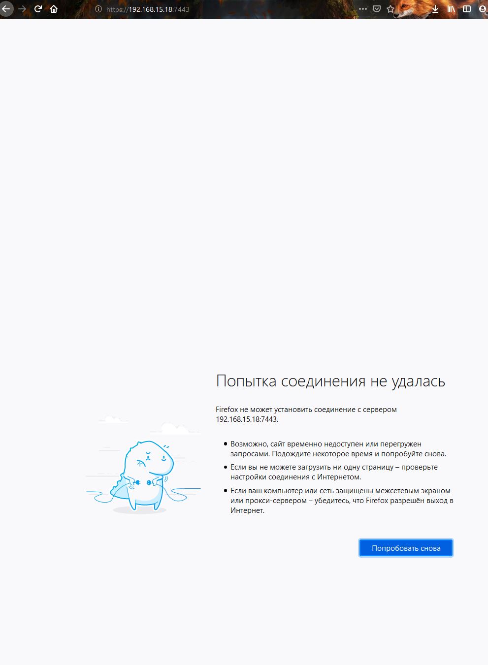

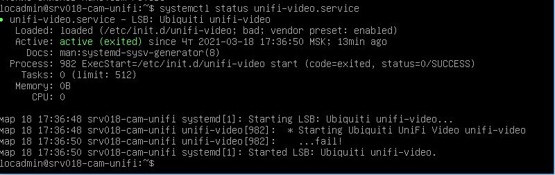

Здравствуйте, коллеги. Подскажите пожалуйста, как мне выполнить сие действо. Девственно чистый ubuntu 16.04. Пробовал ставить вот по этому видео(да, я уже отчаялся что у меня совсем беда с головой)
У него всё хорошо встает с пол пинка, у меня не работает. проверка статуса выдает, что на скрине из терминала. После установки системы, перед установкой всего остального, настраивал только сеть. java встал 1.8.0_282

Служба актив смотрю, работает. хотя там есть и fail. странно.
Гляньте ещё тут.
а еще по видео он не устанавливал mongodb в самом начале. (sudo apt-get install mongodb mongodb-server openjdk-8-jre-headless jsvc)
видел только эту команду
sudo apt-get install openjdk-8-jre-headless
хотя он в конце дал команду.
sudo apt-get -f install
докачал не достающие пакеты
новая 3.10.13:
upd.
1.8.0_282 плохо работает, ошибки у всех. (openjdk_180)
установить старую версию 8u162-b12-1
apt-get install openjdk-8-jre-headless=8u162-b12-1

Да, помогло! Думаю что дело было всё же в java.
