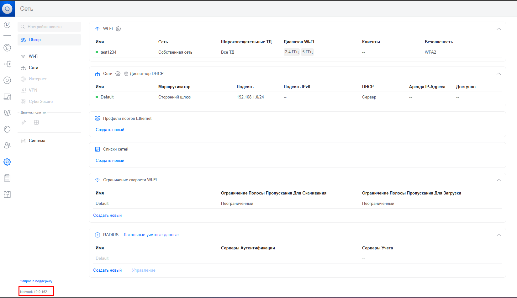

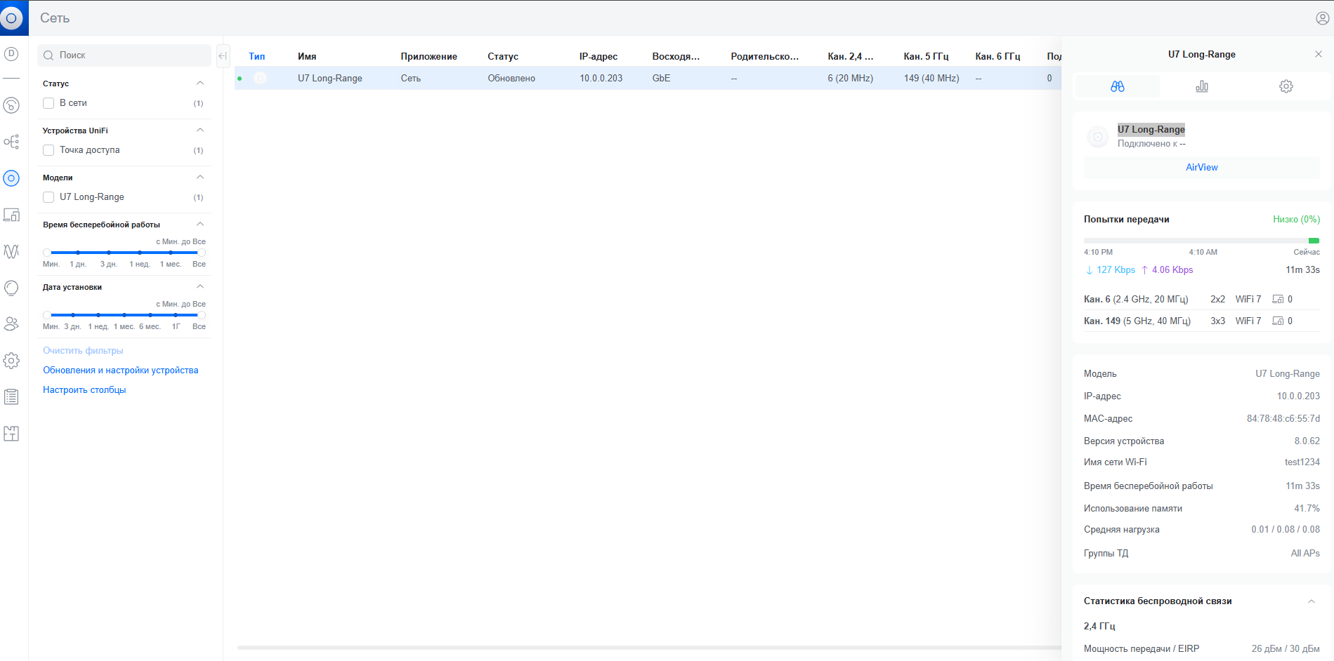

1. Поставил свежий софтовый контроллер 10.0.162
2. Сделал тестовую сеть wifi (SSID test1234)
3. Адоптировал U7 Long-Range (8.0.62) в этот контроллер
Настройки есть, всё вроде хорошо, НО ни одно устройство не видит SSID test1234.
что не так?
ЗЫ новый контроллер поднял для теста - думал со старым эта точка не алё.
Старый хардварный версии 9.4.19 тащит успешно 50 штук UAP-nanoHD , а вот с этой U7-LongRange какая-то засада.

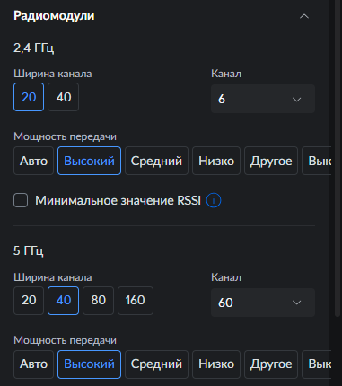

Всё завелось на таких ручных настройках:
точку уже переткнул с тестового на рабочий контроллер, 4 wifi сети на ней с разными WPA (1/2, 2/3 enterprise).
В авто режиме выдавался 157, и на нём, почему-то смартфоны не видят любой ssid. Хотя на этом-же 157 через uap-nanoHD все видятся нормально.
Пока загадка дыры что не так с 157 на этих лонг-рэнжах, попробую ещё другие каналы.

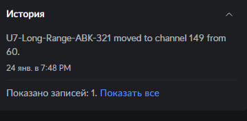

Вообще мистика какая-то:
в субботу он решил вдруг проигнорировать ручные настройки и перевел точку на 149 канал, и на нем тоже сейчас работает нормально.
почему ручные настройки стали игнорироваться ?

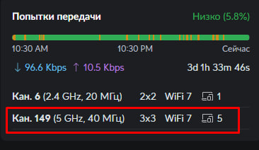

Больше 157 я имел ввиду.
сейчас на 161 полёт нормальный.
