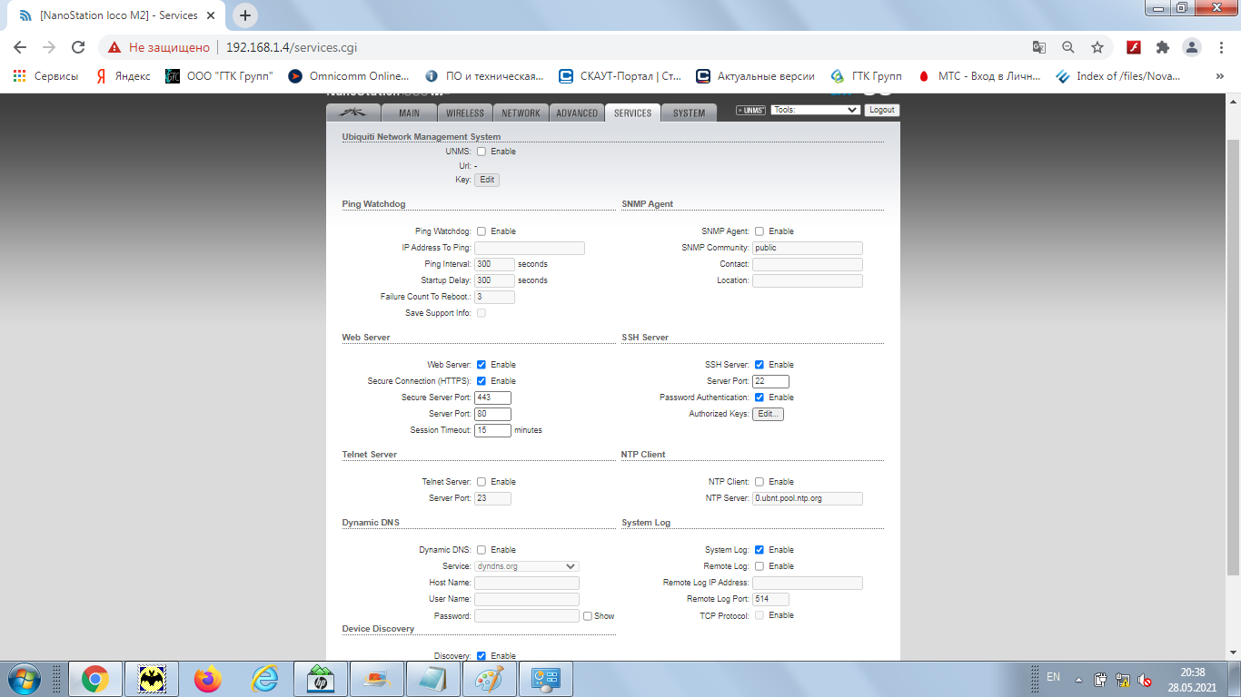

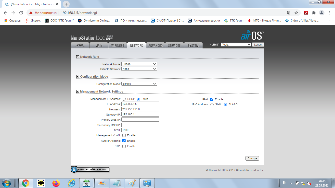

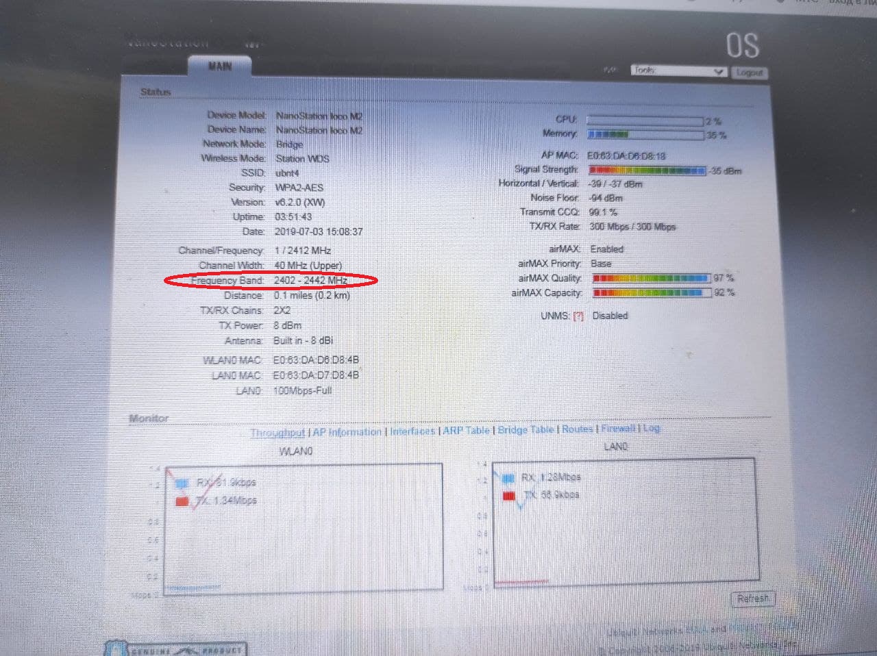

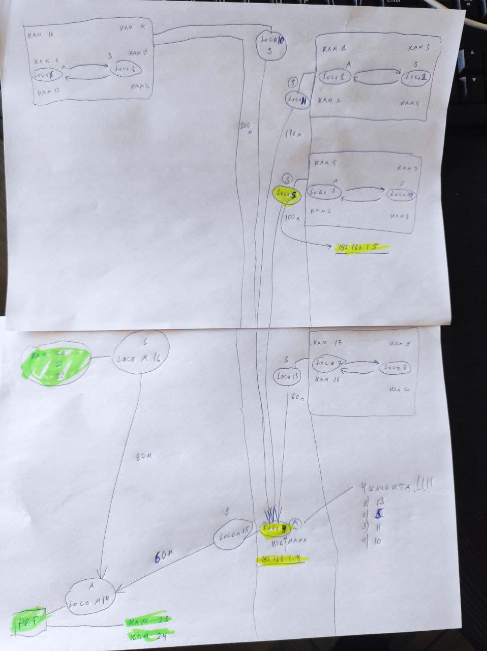

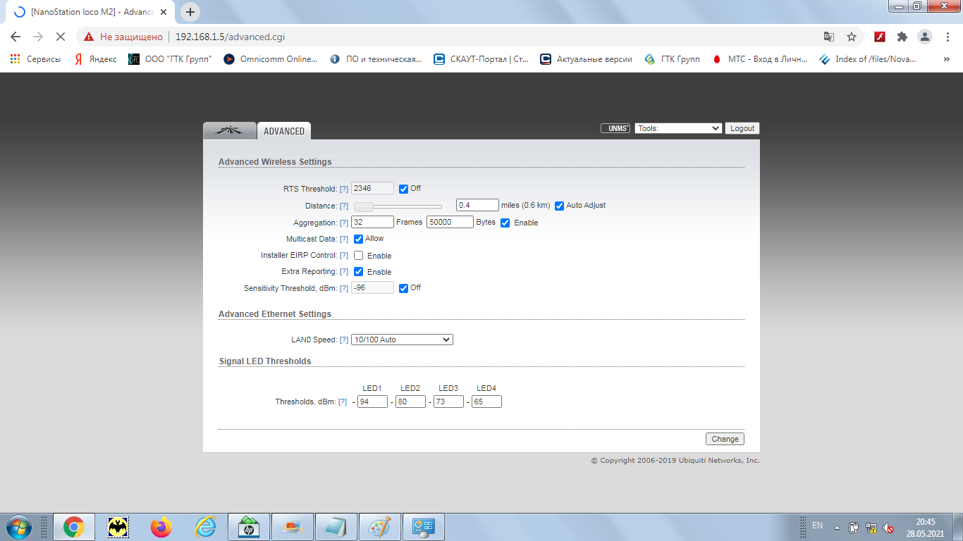

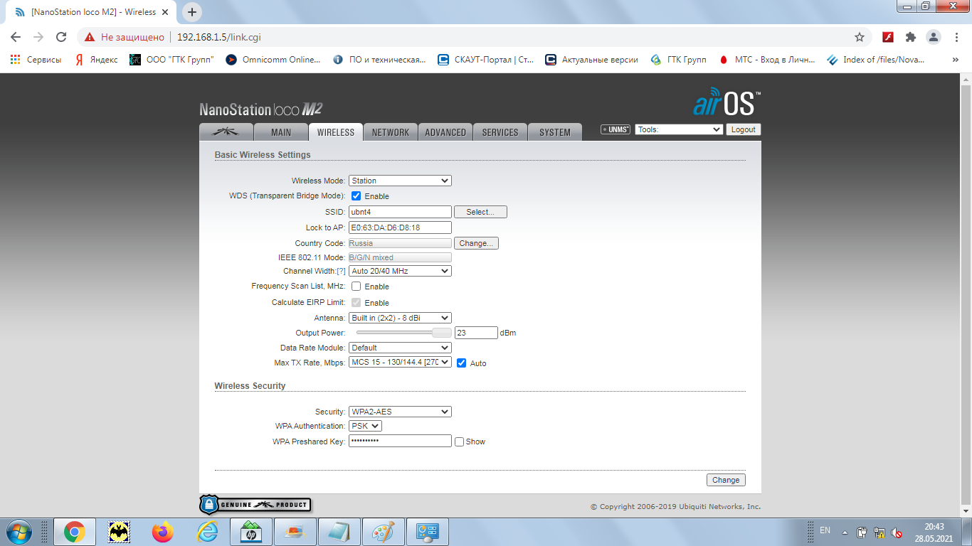

добрый день, уважаемые: задачка
есть один регистратор DHI-NVR4232-4KS2
и камеры poe DH-IPC-HFW2230SP-S-0360B
чудесные loco M2

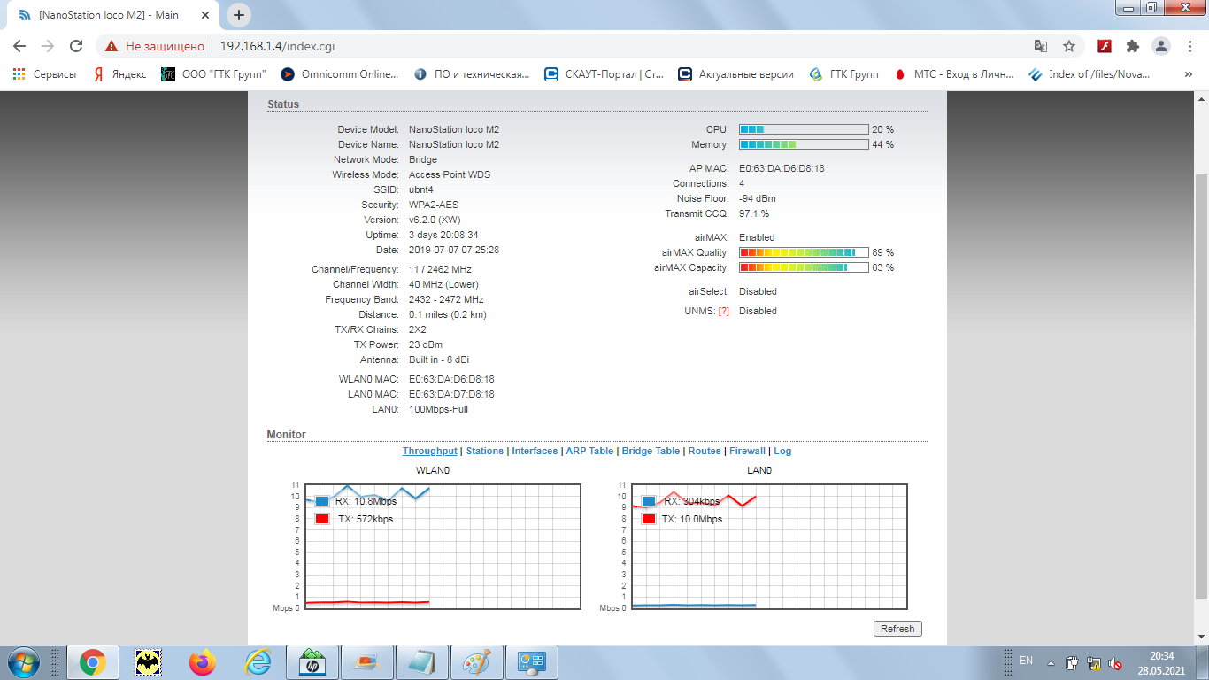

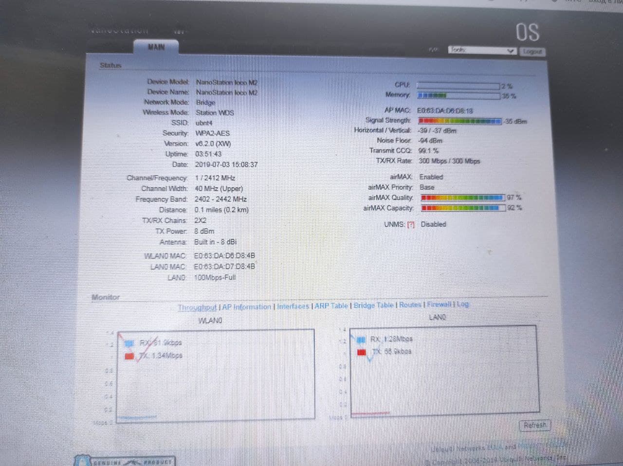

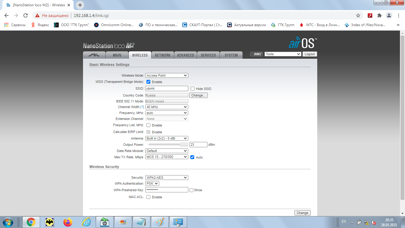

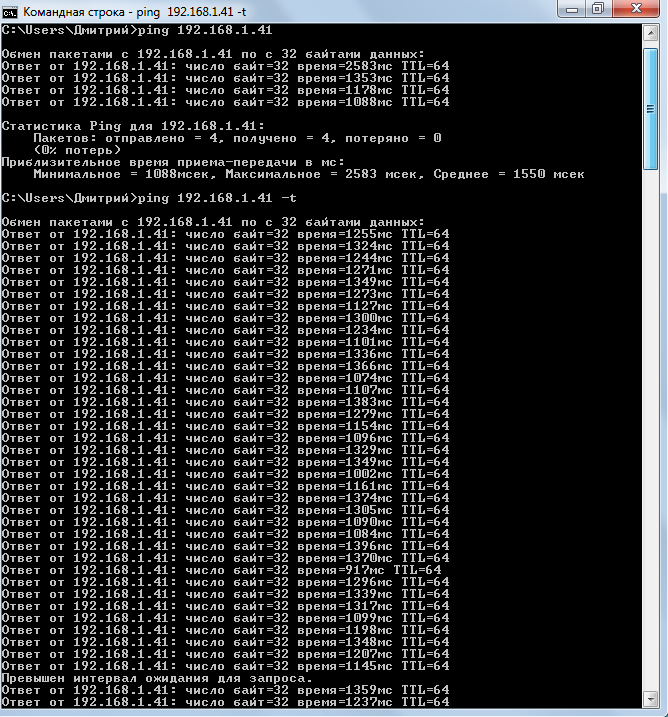

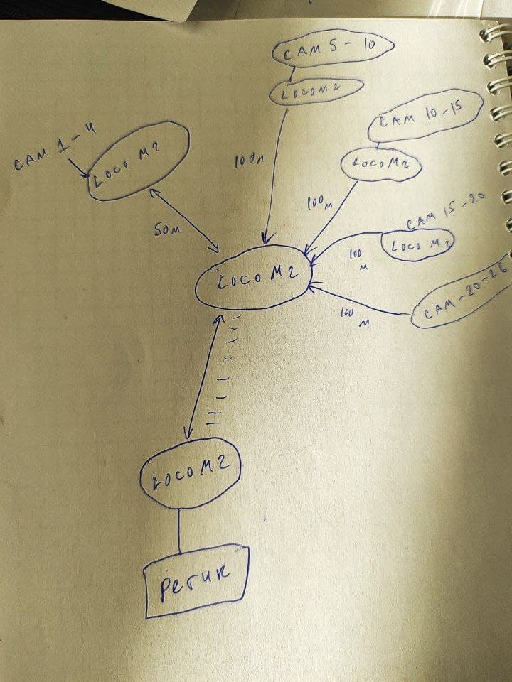

,схема сети как на скрине , подскажите почему на регистраторе на экране картинка может дико тормозить ? Камеры работают через радио мосты loco m2, все в пределах 100 метрови прямой видимости, питаются от poe свитчей.
Я сам делаю монтаж, сам настраиваю, сетевик я слабый признаюсь, камеры 1 мегабит, неужели радио канал не вывозит ???? ну блин я прям не верю
чудесные loco M2
