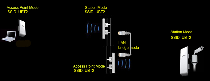

Подскажите пожалуйста новичку... Имеется уже готовая сеть (со сбитыми настройками) из 4 Ubiquiti NanoStation M5. 1 - это база, настроенная как точка доступа . 2 - на удалении примерно 3 километра с подключенной вэб-камерой и между ними стоят еще два NanoStation на одном столбе - один направлен на точку с камерой другой на базу. Подскажите настройки что бы все работало.... Заранее благодарю..

А можно поконкретней уточнить - какой режим выставить в настройках Wireless Mode. Я как-то подключал камеру к NS и выставлял режим Station (Клиент), а база была в режиме AP. Здесь получается тоже самое, только для улучшения прохождения сигнала между двумя крайними точками еще две. Вот в каком их режиме каждую использовать? Напомню, что одна направлена на точку с камерой, а другая на базу. Хотелось бы не ошибиться, а то очень высоко они весят и снимать проблематично. bridge, я понимаю это в настройках Network?

Т.е. получается цепочка: база АР - клиент Station (NS смотрящий на базу) - база АР (NS смотрящий на крайнюю точку) - клиент Station. А как связать клиент Station (NS смотрящий на базу) - база АР (NS смотрящий на крайнюю точку)?

Вот по такой схеме будет работать видеонаблюдение на NanoStation M5?
по eth витой парой

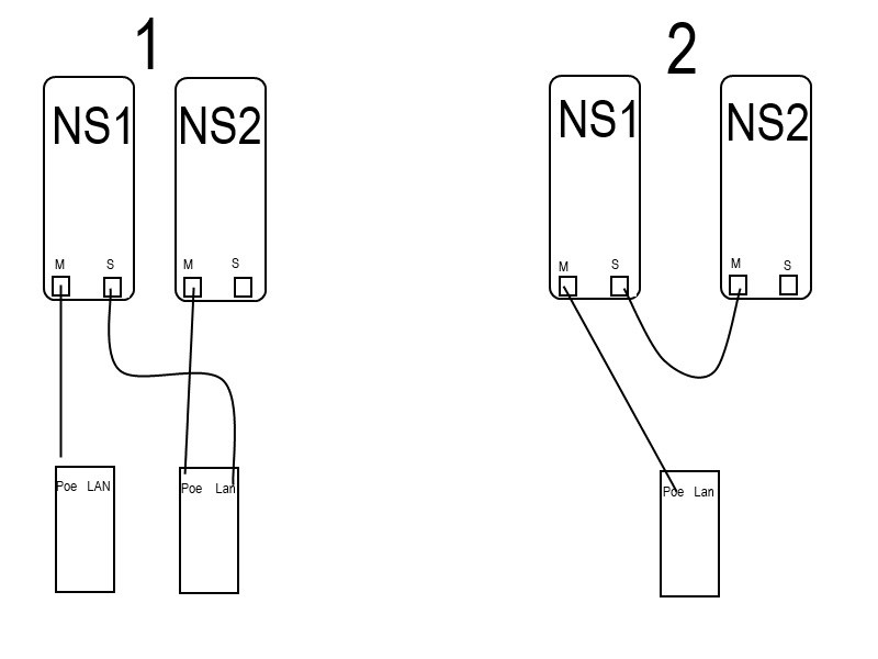

Алексей33, у меня примерно такая же схема.
Картинка верная.
Но с питанием у меня был косячок.
Я имею ввиду.
По первому варианту у меня не получилось.
По второму все ок. нужно только поставить галку POE Passthrough
Блок питания на 0,5 ампера, что в принципе маловато для 2х 8-ми ваттных NS, но уже месяц работает, вроде все хорошо.

Вот почему-то не сработала схема - не пингуется точка доступа АР подключенная к клиенту по витой паре.. Не работает связка по Lan интерфейсу. Подскажите что не так?

Да стоит.. Даже в обоих поставил на всякий случай.. Все делал по схеме, у всех одинаковые настройки, кроме режимов (клиент, точка доступа ). Что еще может быть????? Может дело в разводке кабеля? Я использовал патч-корд, а может нужно Кроссовер..?

Всем спасибо.. Оказался дефектным центральный клиент....
