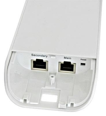

Сам нашел ответ (он как всегда гдето рядом)
да можно (если верить описаниям и схемам) эти два порта обычные
2 X 10/100 BASE-TX (Cat. 5, RJ-45) Ethernet интерфейсы единственное только использовать шнурок cat 5e расчинанный на 100 мбит (четырех-проводной) т.к. остальные используются для PoE. "
Напряжение подается через Ethernet (пара 4 и 5 - положительная, 7 и 8 - отрицательная)" но это если верить описаниям, но насчет 4,5,7,8 контактов это точно т.к гдето в описаниях читал что от
точки доступа можно питать камеру подключенную к ней методом POE а все остальное как обычно.
так что берем обычный патчкорд с четырьмя проводниками в нутри на наслаждаемся!!!
![000.png](/forum/data/attachments/0/351-5d3817214a36700349eaeefc57ad6a13.jpg)
Единственное оборудование пока еще комне в пути поэтому не могу сказать ничего про настройку и функциональность!
