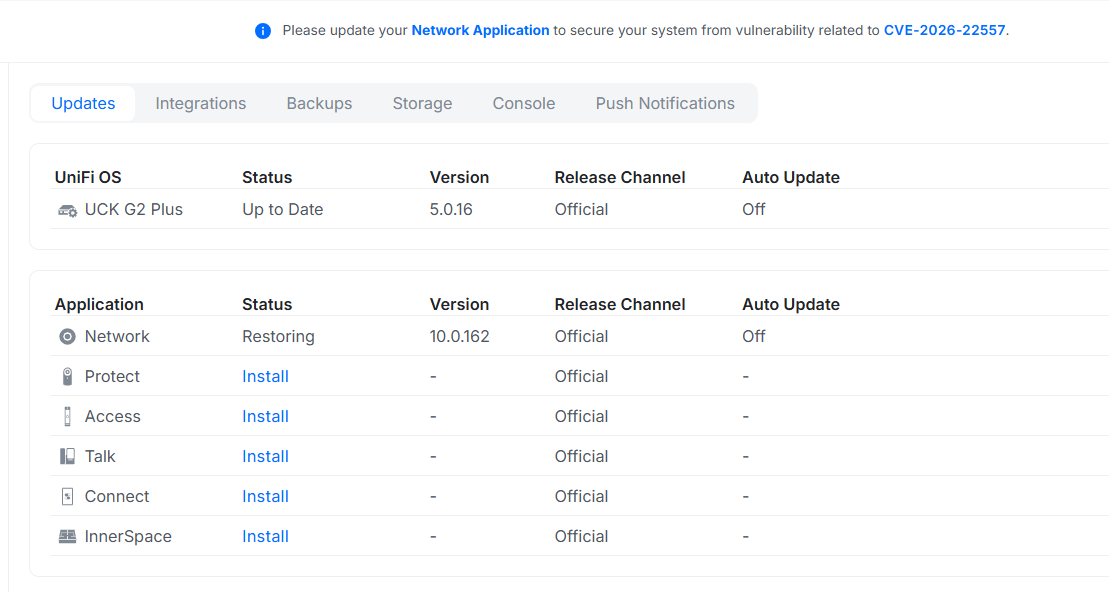

Здравствуйте!
Я новичок в юбиках и пытался обновить Network Application на CK GEN2+ и дообновлялся до того, что удалил приложение. Попытался восстановить из бекапа- не вышло, т.к. не не установлено приложение. Перепрошил CloudKey- Network Application установилась, но теперь она находится в состоянии restoring и закладка Network в веб-интерфейсе отсутствует. В мобильном приложении на телефоне вся структура сети нормально отображается, но Network находится в режиме восстановления. Как вернуть нормальное состояние приложения?

13
56
После команды service unifi restart на несколько минут ситуация нормализуется- все устройства отображаются, но затем network впадает в состояние restoring и вот...

7.276
445
Установить более новую версию Unifi Network, эта написано, что с "дыркой" CVE-2026-22557.

13
56
Я догадываюсь, что она пытается обновиться, но не ставится новая версия. Даже скриптом от glennr. Сейчас ещё попробую.
7.276
445
Вручную удалите и поставьте заново вручную, но нужно знать команды Debian и ПО для SSH.

13
56
Удалил/установил- заработало, но всё равно не обновляется никак. Спасибо!
