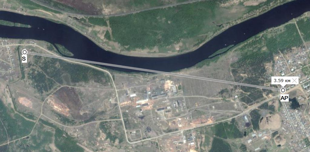

помогите с выбором оборудования на 2.4 ггц.
Ap - высота установки 17 м.
S – высота установки на мачту 7-10 м.
требуется установить стабильный интернет 30 м/бит.

С Вашей задачей, при условии прямой видимости, справится powebeam m2-400. Буквально на днях вышло руководство по настройке powebeam m2-400 в мост
powerbeam, как и другие устройства с направленными антеннами, создают достаточно узкий пучок, который не так просто отловить.
не невозможно - это бесспорно, но тут уже вопрос в квалификации связьнадзора и чувствительности их оборудования.
