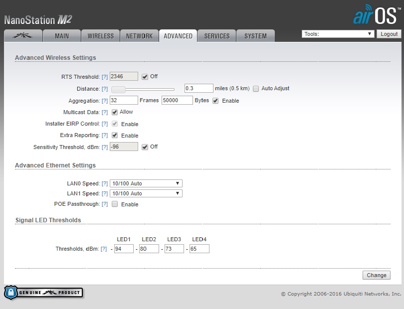

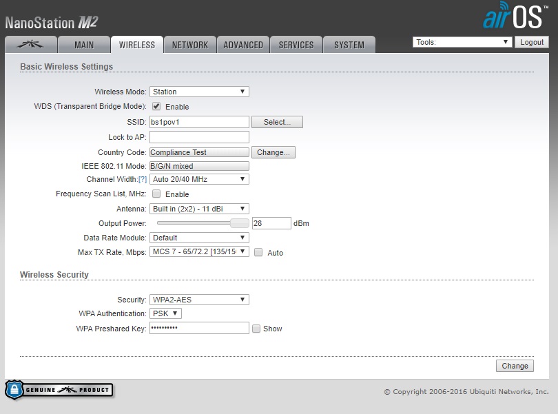

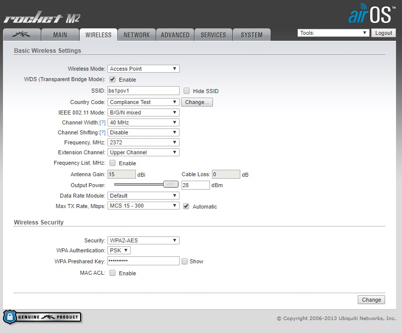

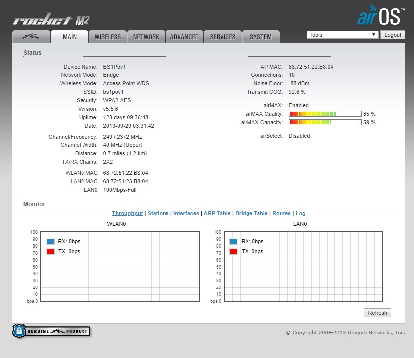

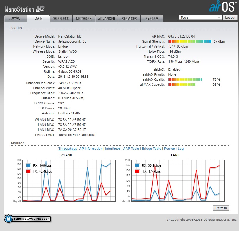

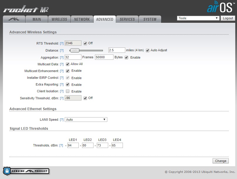

Живу в частном секторе, интернет подключен через Nanostation M2. Раньше была проблема с видимостью бс из-за "оперения" стоящих на пути деревьев. Набрался храбрости, перевесил свою приблуду и стало всё отлично. Работало на протяжении 1,5-2 месяцев. Внезапно появились проблемы с пингами в играх последние 2-3 недели. Начал копаться в своих настройках, обратил внимание, что Transmit CCQ раньше был 93-97%, сейчас болтается в районе 75-83%. Разумеется, в настройках до начала этих проблем ничего не менялось. Зданий на пути не появилось, деревьев и т.д.-тоже. Прямая видимость бс есть. Допускаю, что, юстировка далеко не ювелирная, но с другой стороны, работало же как-то, причём хорошо.
Пробовал менять канал на бс - не помогло.
Пробовал уменьшать Output Power у себя - не помогло.
Пробовал менять Max TX Rate у себя - не помогло.
Пробовал ставить Distance руками и в авто - не помогло.
Делал со своей стороны Site Survey, много всякой нечисти попадается в скане, но в тех же частотах, что и бс, ничего нет даже рядом.
Скрины базы:

По сему хочу обратиться с просьбой. Помогите разобраться, пожалуйста. Не силён в терминологии, сердечно прошу как-нибудь попроще объяснить.
Скрины базы:
