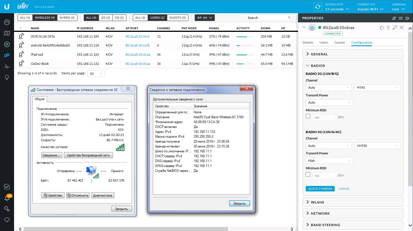

Приветствую!
Развернул дома WI-Fi сеть на базе контроллера 5.0.6.3060 под FreeBSD 10.3 c точками UAP-AC-Pro (версия 3.7.5.4969).
Вот собственно и вопрос - где супер скорости?
Ноутбук под Win7 Pro c адаптером Intel Wireless AC 3160 подключается к данной сети в режиме 2.4GHz - 72.2Mbit, в режиме 5GHz - 86.7Mbit, при этом эти-же ноутбуком подключаюсь на работе к дешевой китайской точке AC на 290Mbit.
Как так где обещанные 1300+450 Mbit ???

Так да, модель же даже указал. И написал же что с др. точками коннектится на 290 Мбит, на 800 Мбит.
O
Oleg Krasilnikov
29 Июн 2016
47
"Каждая точка доступа способна передавать данные со скоростью 867 мб/сек для диапазона 5 ГГц и 450 мб/сек для диапазона 2.4 ГГц."
Странное совпадение по цифрам - соединение ровно в 10 раз меньше чем тех.возможность. Т.е. подключается на скорости 86.7 Мбит при возможных 867 Мбитах.

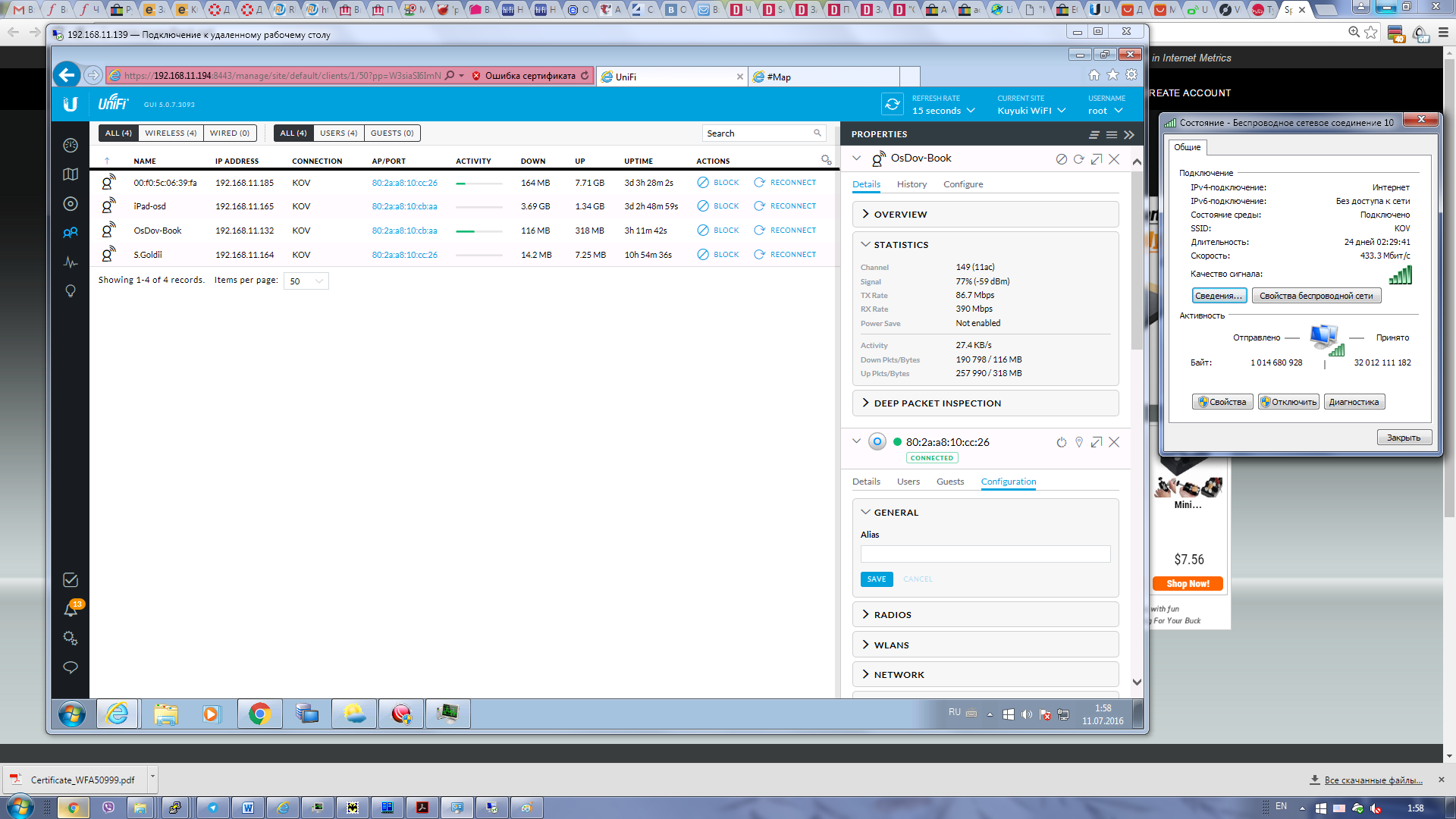

Вопрос решился. Когда пробовал менять модуль в ноуте на 7260 (который не заработал под вин7), после возврата 3260 назад все стало хорошо. Может антенка была не довоткнута ...
А так теперь 433/433 подключается. 7260 навреное на 600-бы подключалась. Видимо придется апгрейдится до 10-ки .... Хотя уже и сейчас вполне достаточно....
