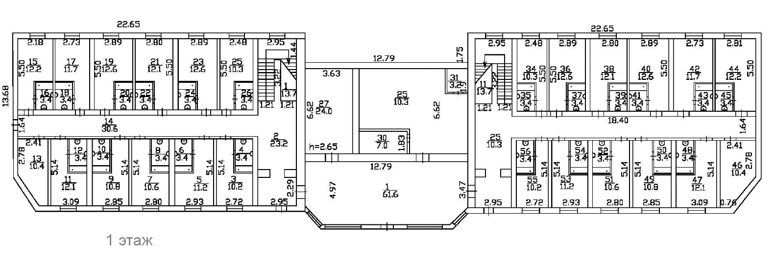

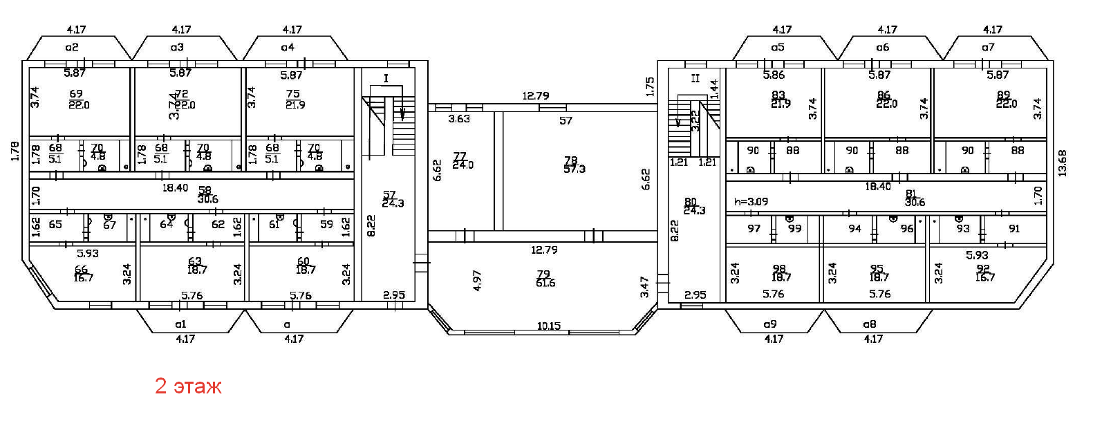

Информации стало немного больше. Я раздобыл поэтажные планы здания. Кроме того, вооружившись точкой UAP-AC_LR я вчера съездил в гостиницу и сделал кое какие тесты.
В центре здания, со стороны фасада, на первом этаже располагается ресепшен за которым находится хозблок. Этажом выше расположена столовая, за которой идет кухня и детская комната. Гости живут в левых и правых крыльях. Крылья первого этажа можно условно разделить на блоки, по 3 блока в каждом крыле. Точка UAP-AC_LR установленная в коридоре способна покрыть один блок, то есть четыре номера. Теоретически нужно шесть точек на весь первый этаж. Плюс точку на ресепшен.
Со вторым этажом все гораздо хуже. Точка, установленная в коридоре покрывает только коридор и частично прихожую номера. Далее, в номере уровень сигнала падает до нуля. То есть второй этаж из коридора не пробить никак. Бить стены перфоратором не дают.

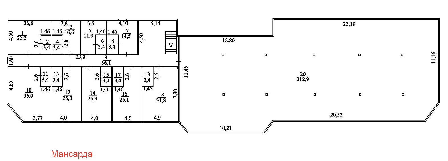

На третьем этаже, мансарде, все построено из дерева и гипсокартона, одна точка уверенно покрывает всё.
Исходя из всего этого опять возвращаемся к идее "облучения" с улицы.
На данный момент этим занимаются две точки TP-LINK TL-WA7210N мощностью 27 dBM и пропускной способностью 150 Мбит/с. Точки уверенно охватывают почти все номера, несмотря на то что здание покрыто металлическим сайдингом. Но пропускной способности им явно перестало хватать, к тому же за шесть лет работы они начали сбоить, например вчера ни одна из этих точек меня не впустила в сеть. Помогает перезагрузка точек, но и вешаются они по 6-8 раз в день, то есть скорее не работают чем работают. Располагаются на мачтах в 8-12 метрах от здания по центру.
Мне думается что на их место нужно поставить уличные UniFi AP UAP-AC-M и возможно четыре штуки. Соответственно разместить их нужно не по центру, а немного разнести по сторонам, по принципу "одна точка-одно крыло". Разумеется с обоих сторон здания. Точки завести не в общий коммутатор, а в отдельный (помогите с моделью) или роутер (помогите с моделью), после чего включить в порт основного роутера.
Да. На входе стоит GPON-роутер от "Ростелекома" Sercomm RV6699, справится ли он с нагрузкой?
З.Ы. Не знал что UAP-AC_LR не поднимает wi-fi без подключения к локалке.
