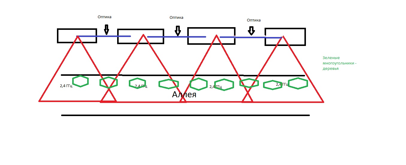

Доброго времени суток. Подскажите, пожалуйста, какое
оборудование и какую схему создания сети лучше использовать в случае
необходимости создания Wi-Fi зоны в аллее города, вдоль которой стоят
стандартные 5-этажки на удалении около 50 метров как друг от
друга так и от аллеи.На каждую точку примерно по 150 клиентских устройств (телефоны, планшеты, ноутбуки). Пример задумки на картинке. Заранее спасибо.
    85,6 KB · Просмотры: 1.280

Дома лучше оставить в покое и не задействовать. Точки ставить на самой аллее на высоте 2,5-3 метра
Поиском воспользуйтесь - много раз уже тема поднималась

в самой аллее поставить на высоте 2.5 - 3 метра очень проблематично. (Администрация города не пойдет на это, проблема с подачей питания и т.д. )

Я на рисунке указал. Мне предпочтительно, чтобы устройство было не всенаправленное, а покрывала зону, как указано на рисунке(конечное если это возможно, ибо еще ничего подходящего не нашел).

почему лучше не задействовать дома?
4.157
они круговой направленности, но можно сделать "тюнинг" - обклеить фольгой те направления куда передавать не нужно.
ну а вообще, ставите точки и выставляете на них мощность в соответствии с необходимой зоной покрытия

Если Вы хотите вещать с домов - можно установить на дома Unifi Outdoor и вместо штатных антенн прикрепить направленную секторную антенну.
Почему не советую использовать дома - на Вашей схеме есть деревья, которые будут существенно ослаблять сигнал, особенно в сырую погоду летом. Как там на самом деле деревья у Вас находятся - неизвестно)

Теперь все понятно, спасибо! Но без домов все равно не обойтись, потому-что исходя из условий это самые высокие точки поблизости, плюс аллея с обеих сторон закрыта деревьями, так что дома остаются самой близкой точкой, куда можно установить оборудование, а значит мощность сигнала с них будет выше. еще такой вопрос! если ставить Unifi, допустим, на столбах непосредственно в самой аллее, то каким образом доставить сигнал на них? оптику по столбам там уж точно не протянуть...

и какое оборудование лучше для этого подойдет, учитывая наличие деревьев?

если точки делать повторителями, то может так случиться, что по какой либо причине одна из точек выйдет из строя, и тогда остальные будут "отрезаны", следовательно из образовавшейся "дыры" понижается отказоустойчивость самой зоны(сети)

Конечно. Случиться может всякое.
Если предусматривать бесперебойность работы сети, закладывайте в неё резервирование.

Вот именно по-этому хочу задействовать дома
