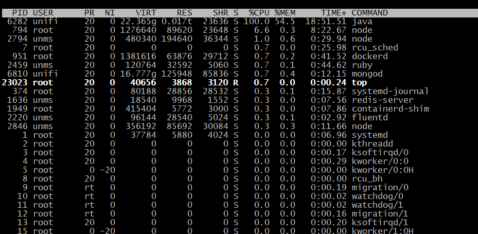

Добрый день!
Год назад была схожая проблема, но она вернулась снова. Сервер контроллер грузится на 100% процессор из-за чего не возможно войти в web котроллера и управлять им. В system.properites уже настраивали xmx давали больше и 16, и 20 гб оперативной памяти это не помогает, расширяли java neap так же безрезультативно. Версия контроллер 5.10.25, более 300 точек UNIFI AP,UNIFI AC PRO , UNIFI In Wall и 19 коммутаторов Unifi Switch. Во вложении скриншот результата команды top.

Да скорее мощности процессора не хватает.

Не думаю,что https://www.ui.com/unifi-routing/unifi-xg-server/ у этой железки могут быть проблемы по процу. В прошлый раз помогла эта статья https://help.ubnt.com/hc/en-us/articles/115005159588-UniFi-How-to-Tune-the-Controller-for-High-Number-of-UniFi-Devices увеличение доступной оперативной памяти через xms. Спасибо за ответ посмотрю решение с MongodDB

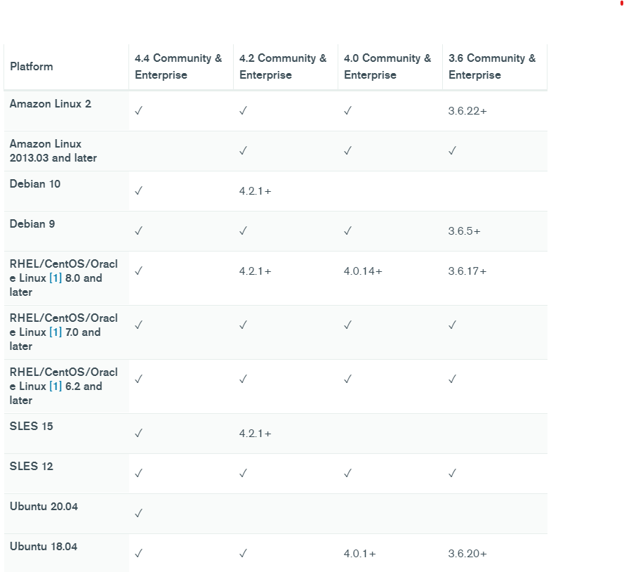

Спасибо за быстрый и подробный ответ. Я подозревал, что проблемы с MandoDB. Версия действительна 3.6.8
Устанавливал UniFi Network Controller через скрипт от Glenn R.
https://community.ui.com/questions/UniFi-Installation-Scripts-or-UniFi-Easy-Update-Script-or-UniFi-Lets-Encrypt-or-UniFi-Easy-Encrypt-/ccbc7530-dd61-40a7-82ec-22b17f027776
По умолчанию она ставит именно эту версию MangaDB. Хотя на сайте Mango для Ububnu 20.04 в поддерживаемых стоит 4.4 версия
