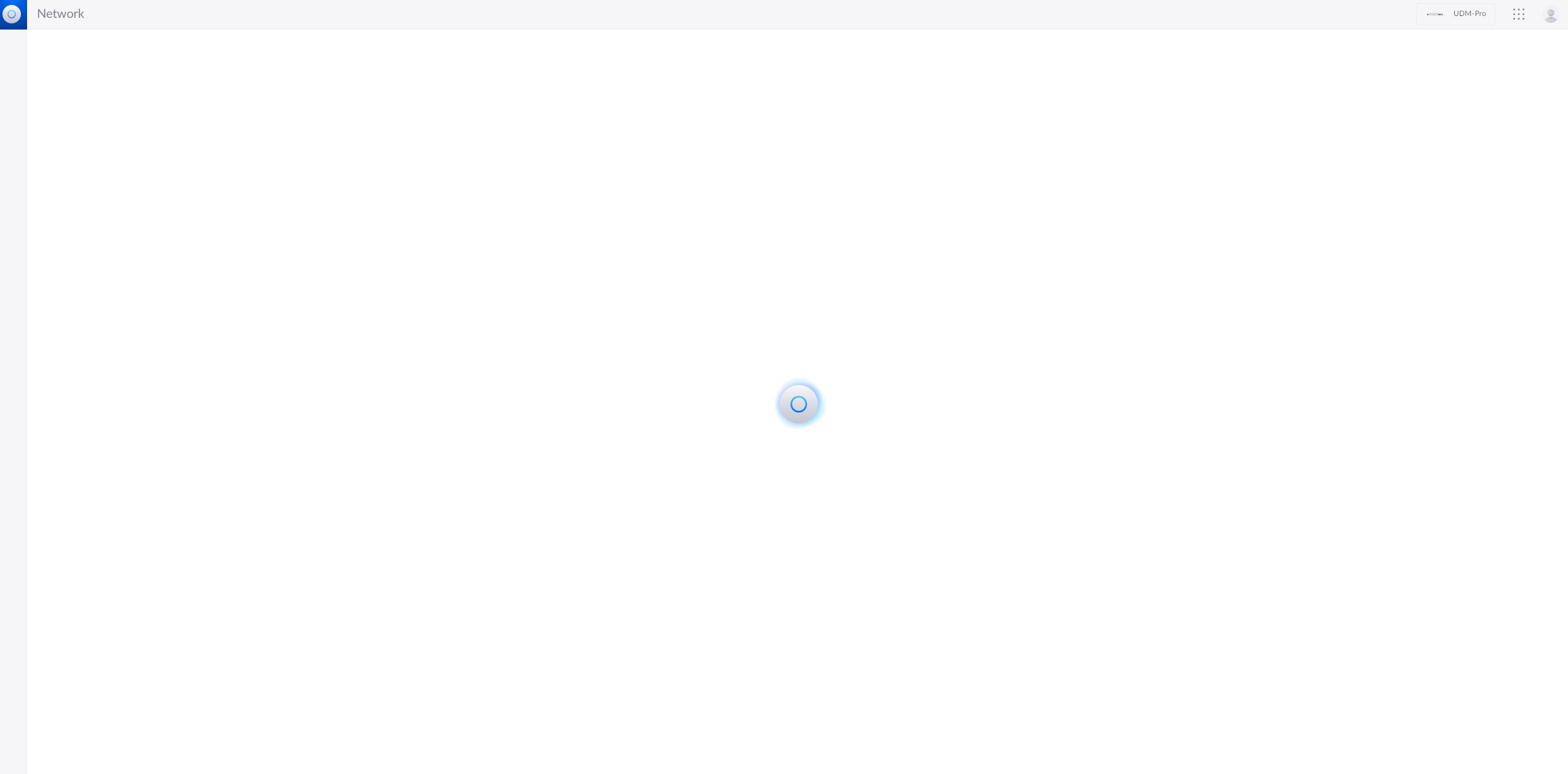

Добрый день
Столкнулся с такой проблемой, зависает отображение Network в интерфейсе, за последние 2 недели у же 2 раза, может есть команда для перезапуска приложения или решение проблемы зависания? просто при перезагрузки UDM, точки приходится прописывать заново set-inform делать, это очень проблематично особенно когда у тебя точек слишком много

Просто перегружаете или сбрасываете на заводские настройки? Какая версия контроллера (unifi network application)? Если просто перегружаете и IP адрес не меняется, контроллер точки сами обнаружат контроллер и
set-inform не нужно делать. Последняя версия Unifi OS для UDM-Pro/UDM(-Base) - 1.11.4.

Просто перезагружаю, еще попробовал через ssh рестарт сделать службы командой service unifi restart, но получилось тоже самое веб Network заработал, но все точки пишут Adopting, чтобы их восстановить в статус connect приходиться делать set-inform

еще теперь дополнилась проблемой, даже после того как я пытаюсь вернуть их командой set-inform они становятся connect но не надолго, пару минут и затем происходит disconnect и пишет опять adopting и так по кругу, может проблемы с STUN и она плохо отрабатывает и происходит бесконечное переподключение?
