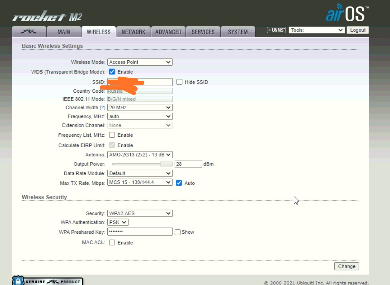

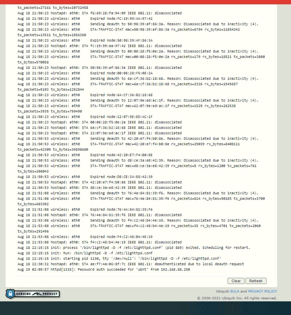

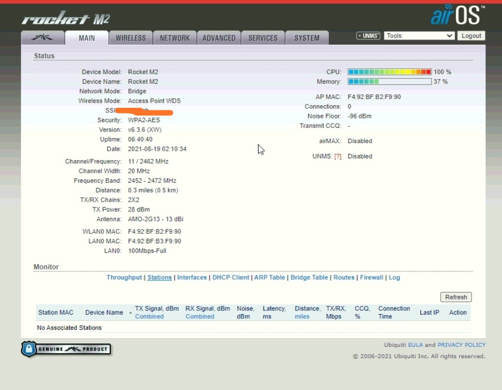

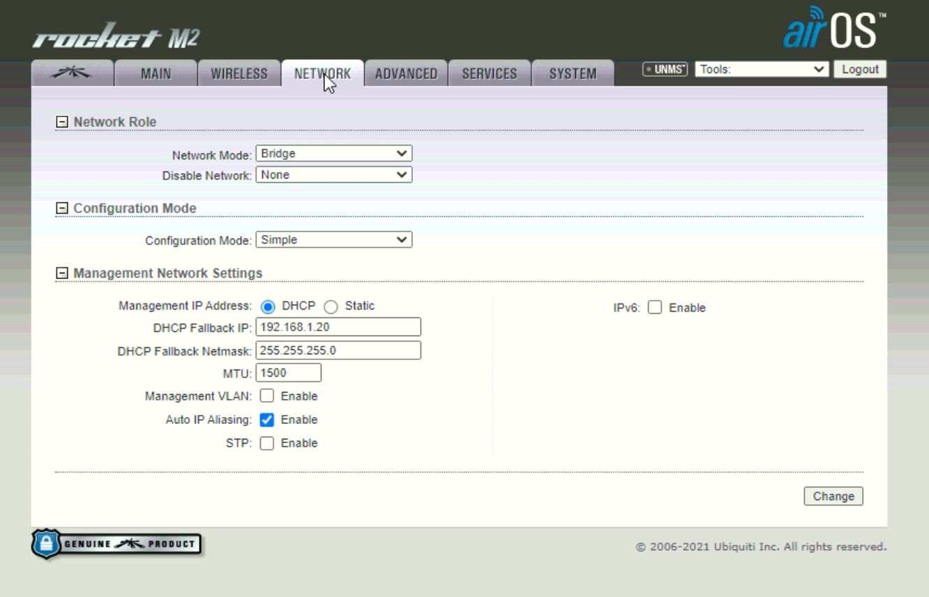

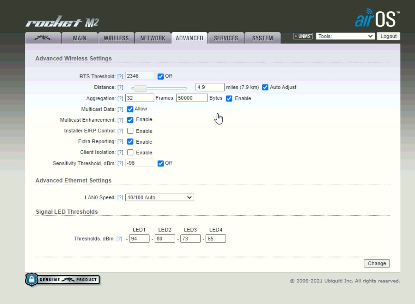

Всем привет. Имеется rocket m2 с антеной AMO-2G13. Проблема: переодически зависает, клиенты не могут к ней подключиться по wifi, помогает перезагрузка, по веб интерфейсу рокет доступен. Прошивка свежая. Причем проблема на двух рокетах одинаковая. Скрины настроек прикрепляю (скрины как раз в момент зависания)

Клиентов многовато (особенно при выключенном airmax). Устройство рассчитано для радиомостов (с режимом airmax), а не обслуживания бытовых клиентов.
P.S. А мощность лучше снизьте, для 500 м это очень много (на такой дистанции оно само себе помехи создаёт), а бытовые устройства, к примеру смартфоны, далее 500 м по открытой местности до базы не добивают.

Насколько рекомендуете снизить мощность? Есть идеи по причине того что зависают?
6.405
Не справляется, отсюда и высокая нагрузка на CPU.
Мощность для начала снизить до 20 dBm, а том подберите опытным путем, может и до 15 можно понизить. Кроме того если два рокета недалеко, то они тоже друг другу помехи создают.
