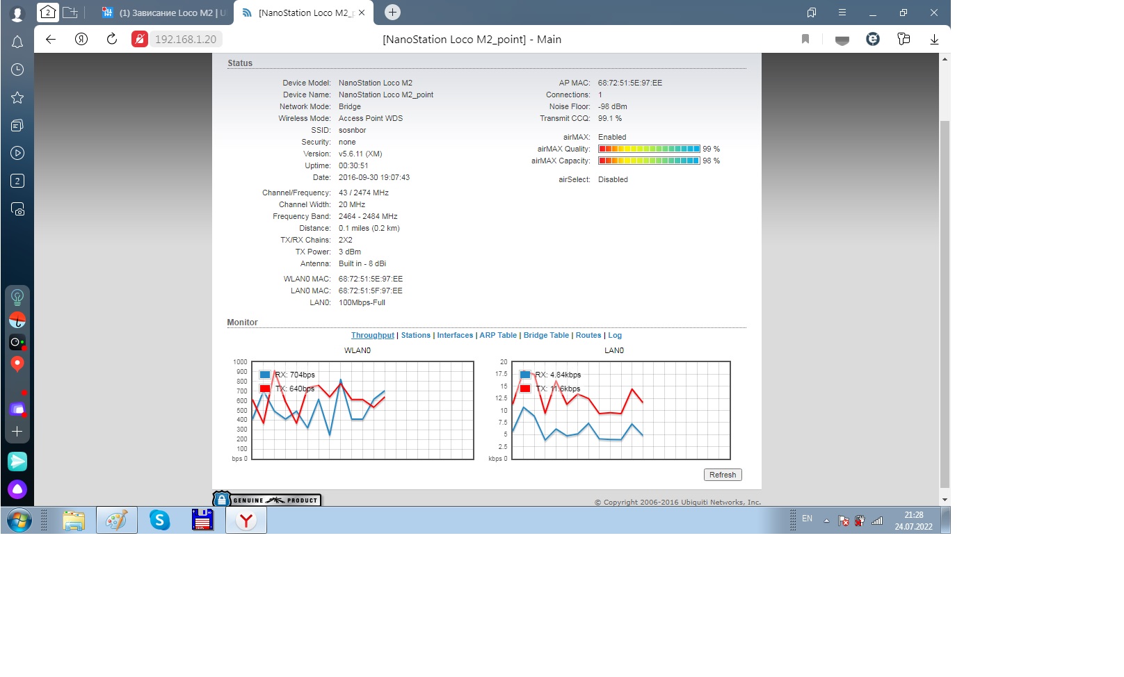

У меня обозначилась новая проблемка...Сегодня после настройки двух точек доступа Loco M2 в режиме моста согласно инструкции на данном сайте, не могу подключиться к IP-камере со стороны Loco M2 в режиме станция.Все лежит рядом на столе....Вся индикация на вкладке "MAIN" -как положено...Фильтрацию по MAC -адресам не включал (сельская местность)...
V
verba48
4 Мар 2022
Все включено...Эти девайсы я настраивал успешно много раз...
Индикация на вкладках "MAIN" со стороны точки доступа и станции штатная.Скрины прилагаю ниже...Оба устройства нормально настраиваются в режим "моста", а подключится к камере или регистратору со стороны станции невозможно. Пинги то проходят, то нет...Как вообще проверить исправность устройства..? Такое ощущение, что что -то с LAN-интерфейсом...Хотя они через него настраиваются нормально....
6.405
Ну с LAN на втором скрине точно что-то не то - 10 Мбит/с. Прошивку надо обновить, как минимум до 6 версии.
