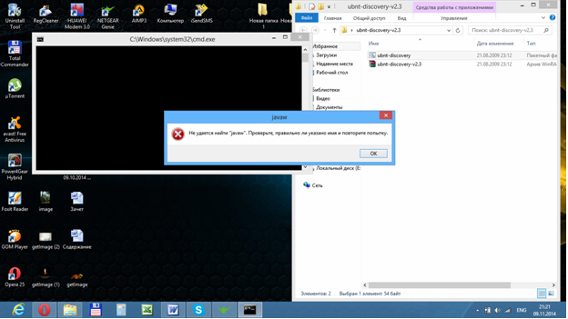

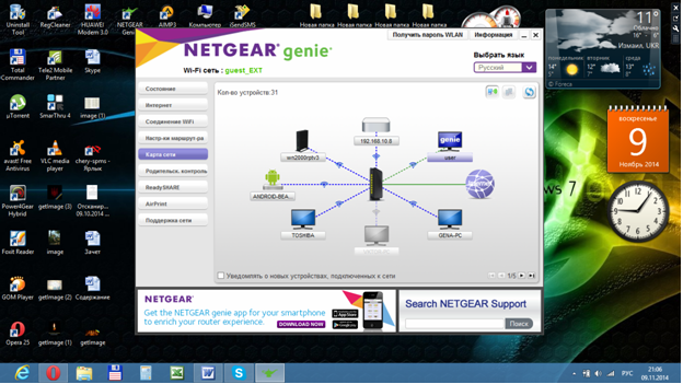

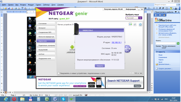

прошу понимать что я чайник в этом вопросе,но попробую объяснить.есть станция м5,к ней подключен роутерНовый рисунок.png,его параметрыНовый рисунок (1).png.параметры станции посмотреть не могу,не знаю как.программа дискавери не устанавливаетсяНовый рисунок (2).png.хотел подключить в порт secondary еще роутер Dlink GO-RT-N150 и создать еще одну сеть.но при входе в настройки д-линка пишет осутсвует подключение к интернету.можно подключить в ручную,перехожу в ручное управление,предлагает выбрать мас динамический. статический, Ррое или клонировать мас пк.так как я в этом не понимаю ничего решил не рисковать.по моему попробовал только динамический мас ввести,который на устройтве наклеен,всеравно ничего.
