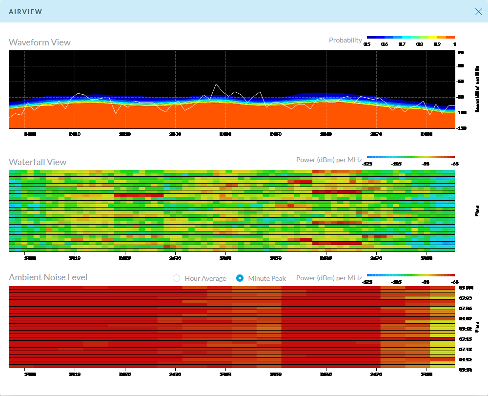

Добрый день.
Есть точки доступа PowerBeam 2AC 400, с последней прошивкой. Она позволяет свободно выбирать страну Licensed (бывший Compliance Test).
С ней открываются частоты от 2367 до 2507 МГц.
Ради интереса решил посмотреть занятость каналов за пределами стандартных 2.4 Ггц, но инструмент AirView, который здесь встроен в браузер всё равно сканирует только частоты от 2397 и до 2485. Есть ли возможность настроить его на сканирование нестандартных диапазонов?

Вот как раз это разные режимы.
В каком смысле, разные режимы? На этой железке, как я понимаю, 2 независимых радиомодуля, один постоянно сканирует эфир, другой работает на прием-передачу. Одновременно. Никаких настроек для AirView я не нашел, как это было в java-версии.
