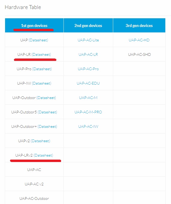

в таком случае может проверить по серийнику принадлежность к "1-й ревизиии".
s\n 1735G788A20662637-6quKZC
Это возможно?
UAP, UAP-LR и т.д.(Gen 1) - индикатор горит зеленым - это 1-ая ревизия.
UAP-AC-Lite, UAP-AC-LR и т.д.(Gen2) - усовершенствованная по железу ("не трещит") - индикатор горит синим - это 2-ая ревизия.
Так же 2-ая ревизия с середины 2017 года получила как поддержку 24V - так и 48V (смотрите стикер на упаковке, если его нет, то это старая версия).
https://help.ubnt.com/hc/en-us/arti...ware-generation-is-my-UniFi-Access-Point-UAP-
Посмотрел стикер - поддерживает только 24V. Индикатор зеленый. Значит 1-я ревизия, как и предполагали.

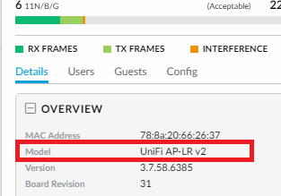

заметил в деталях точки название модели как определяет её контроллер.
Что это значит? не 2-я ревизия случаем?

15
мда... невнимательность моя
спасибо за ответ!
