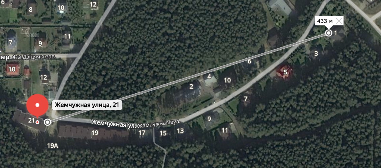

Есть задача накрыть дом 500м2 Wi-Fi, витая пара в доме отсутствует, при этом возможность прокладки тоже отсутствует. Есть ли возможность поднять Бесшовный роуминг по Wi-FI без провода. Либо подскажите модель точки доступа которая максимально подходит под эту задачу для накрытия всего дома. Насколько сильно будет теряться скорость передачи данных по технологии WDS? Так же хотелось бы подобрать точки для установки на крышу и объединение их в режим МОСТ на расстоянии 500м.!

Мост можно собрать на nanostation loco m2/m5 (есть прямая видимость? чистая зона Френеля?). Внутри дома подходит unifi mesh с роутером, так куда то придется подключать Unifi CloudKey, либо из серии amplifi. Wireless Distribution System - каждая точка снижает скорость в 2 раза, если точка двухдиапазонная кажется есть возможность один диапазон использовать для обмена данными между точками, а второй - для клиентов.

Высота мачт какая? Насколько выше деревьев? Судя по фото на пути лес.
6.237
378
На крышу еще не лазил, поэтому высоту и прямую видимость не проверял, лес может быть помехой?
Обязательно. И даже если прямая видимость есть, а в зону Френеля они попадают - тоже станут помехой.

Проверил вчера видимость, на пути есть много леса, я так понимаю этот вариант отпадает, буду устанавливать направленную антенну 3G.
