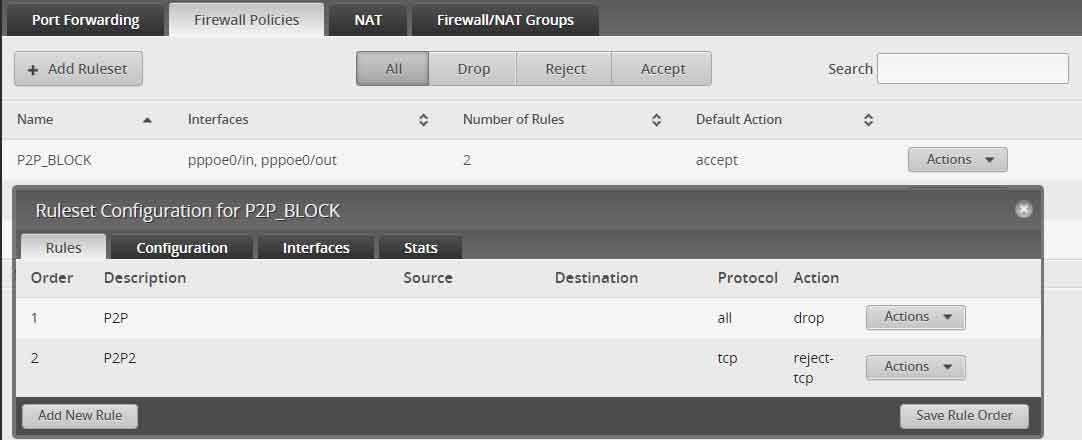

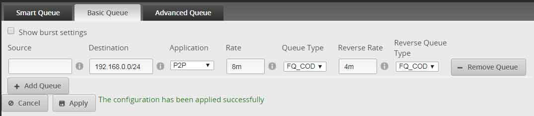

Приветствую, ни как не могу заблокировать файрволом торрент трафик, DPI вроде детектит трафик, но p2p пресет почемуто не работает, качает как качало, может подскажете что не так. Также QOS не режет скорость с p2p пресетом.

вместо eth0/out наверно pppoe0/out наверно будет у меня, a комп у меня в eth4 воткнут, если этот интерфейс выбрать вообще по нулям в статистике. Если switch0 то статистика шевелится, но толка нет, качает за милую душу.

в WAN-out при eth0/out и при pppoe0/out статистика пуста
LAN_in eth4/in тоже пустота
Качает на урра.
