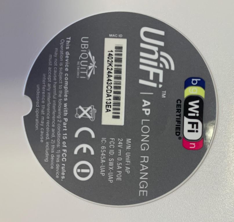

Всем привет!
Устал от проблем в wifi сети. То пользователь отключится от точки, то скорость резко упадет, то бесшовность не сработает.
Контроллер обновлен до 6.0.45. Точки обновлены до 4.3.21. Версии ПО 4.3.24, 4.3.26, 4.3.28 после provisiong'a пропадают с контроллера.
Пробовал поднять контроллер с нуля - Не помогло.
Пробовал поднять контроллер на Виндовс и сделать все настройки ручками, а не из бэкапа -Не помогло
Вычитал, что у последних прошивок есть проблема с DHCP и периодической просадкой скорости. Вычитал в комментариях к последней прошивке.
Ждать чуда от производителя не хочу.
Поставил на винду контроллер версии 5.13.29.
Теперь хочу откатить прошивку точки с 4.3.20 на 4.0.10, но у меня ни в какую не хочет.
Подскажите, пожалуйста, как правильно понизить прошивку на точке

Понизил через SSH до 4.0.80
Не подскажите, какую стабильную оставить?

4.0.80 самая стабильная была. И ещё какие-то. На dhcp, уже не обращаю внимание. Оставить 4.0.80
В 4.0.15 не уйти. Там как раз ещё стабильнее было. Смотрю тарелка gen1. Срок подходит к концу.

Ну как успехи? Я сейчас планирую понижать, задолбал этот непонятный роуминг....
Понизил до 4.0.80. Эффекта нет никакого.
Спросил у знакомого точку на тест AP AC Lite.
Точка после Adopt без каких либо проблем обновилась до 4.3.28. Стянула конфигурацию с контроллера и перешла в статус connected.
После этого, если к этой точке подключаешься у меня заработал Гостевой портал.
Отсюда делаю вывод, что мои все точки в продакшн AP LR 1 поколения имеют ограничения на программном уровне.
И производитель видимо специально это сделал.
Мы в этом году планировали потестировать wifi других брендов, чтобы в бюджет потом заложить, но такой подставы от Unifi я не ожидал. Буду доносить информацию до руководства.
