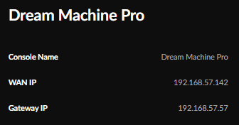

Всем привет, на объект заложили и установили Dream Machine Pro, но Заказчик не хочет использовать его в качестве главного шлюза, хочет чтобы данная железка работала как обычный контроллер только для администрирования коммутаторов и антенн UniFi.
Возможно такое реализовать в принципе?
Какие настройки нужно сделать чтобы так заработало?

если мне нужно получить доступ UDMP через unifi.ui.com мне нужно инет на Wan порт подать?
если я подключу на wan ту же самую сеть что и в lan, я петлю не поймаю? будет так работать?

Вроде двойного NAT не делали, сделал патчкорд из 8 порта в девятый. Сеть раздается 192.168.56.0/21/
9472
получилось вот так и WAN и LAN в одной сети. Dream Mashine отлетала пару раз из личного кабинета, но вроде работает.
Если бы петля была или что то еще, я думаю не работало бы вообще?

При петле нет. Возможно 8 или 9 порт выключен. Или не включен вручную или udmp сам определил петлю и отключил.

Дали инет на Wan из другой подсети Заказчика, заработало стабильнее. Из облака перестал вываливаться. Пока полет нормальный.
Если я не ошибаюсь планировали ставить Gen2 Контроллер, но побоялись что не вытянет 50-70 точек доступа и 40 коммутаторов. Теперь ловим костыли с UDMP

Тут сложно ответить, возможно и была петля и вовремя блокировалась умным оборудованием, о чем может говорить временное "отваливание".
