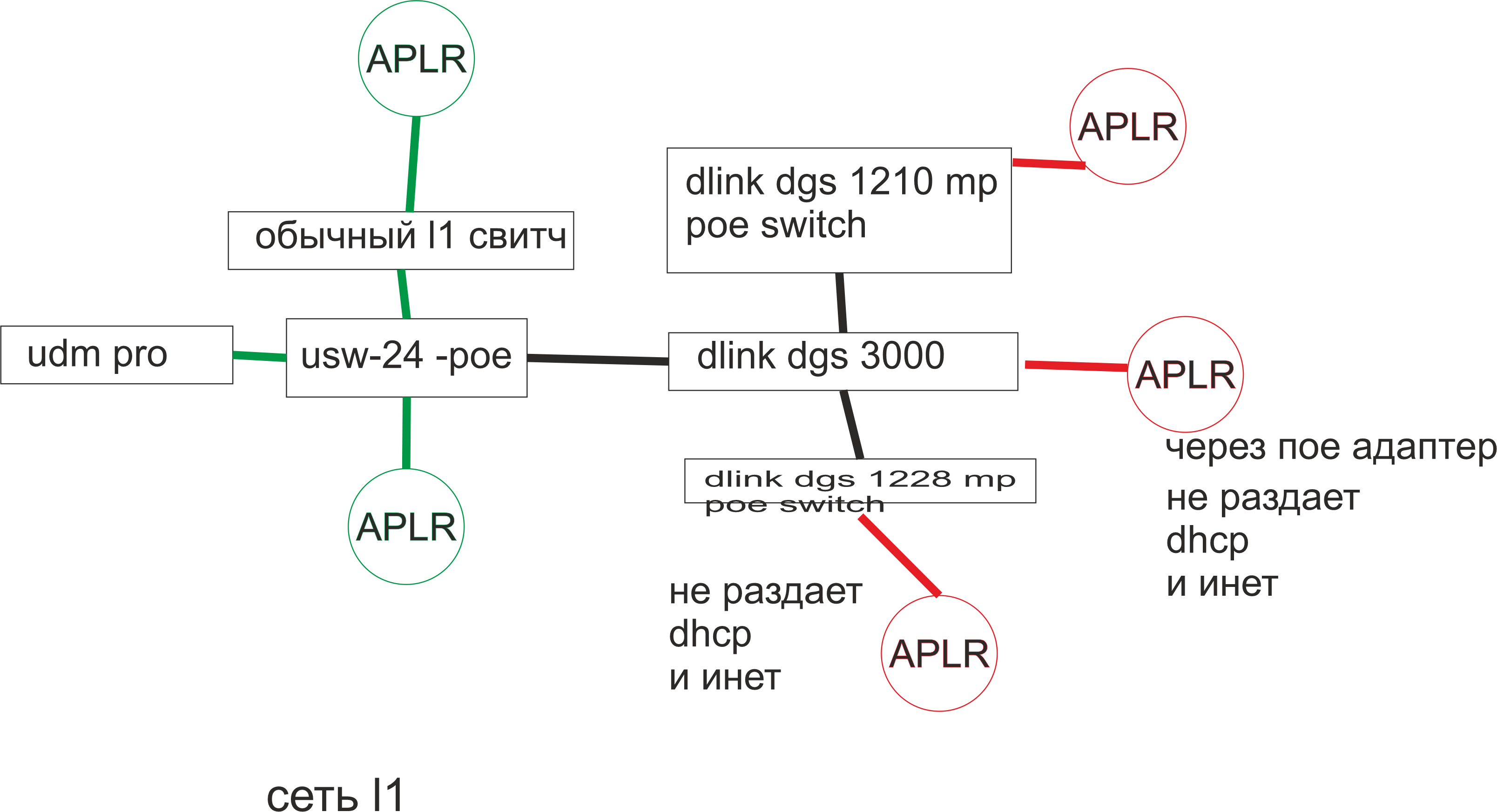

дрим машина соединена с пое свитчем ubiquty от которого идут линки на точки, тут все работает.
С дрим машины идет линк на sfp свитч длинк dgs 3000 (пробовали напрямую через пое адаптер подключить точку, подключенные к нему точки не раздают dhcp)как с лана так и с wan
далее с dgs 3000 идет линк в другое здание на свитч poe dgs 1228 mp (подключенные к нему точки не раздают dhcp)
пробовали подключить через l1 свитчи точки по пое адаптеру, вс работает, если свитч воткнут в дрим машину.
Что может блокировать управление точками этой схеме. И какой траффик может блокироваться.
При том что по этому оборудованию вопросов нет. Шара работает с обоих зданий, интернет работает. Все перезагружали

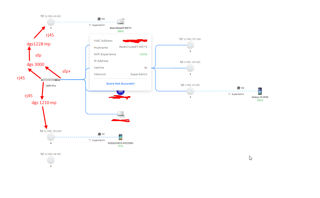

напрямую через poe свитч заработало, хотя ничего не делали, просто с утра пришли и заработало
в другом здании так же как и было, не дает IP клиентам

Я так понимаю dgs управляемые? Надо в них копать. SFP временно отключите от udm, а используйте обычную витую.
