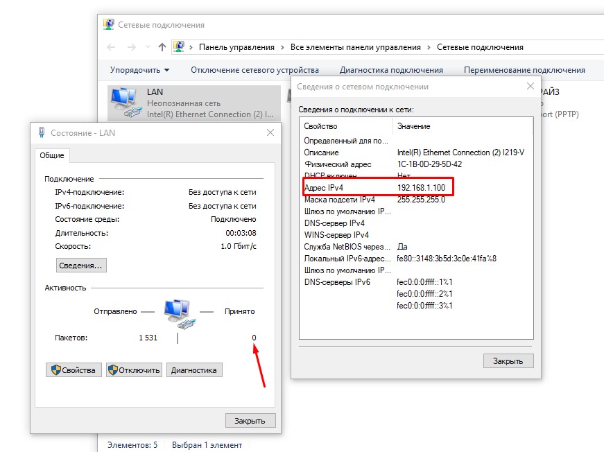

Здравствуйте!
Проблема заключается в том, что горит индикация портов CONSOLE, eth0, eth1
Но подключиться к роутеру не по лану, не через консоль не могу - 0 эмоций, RESET не помогает.
6874
1.494
242
Здравствуйте!

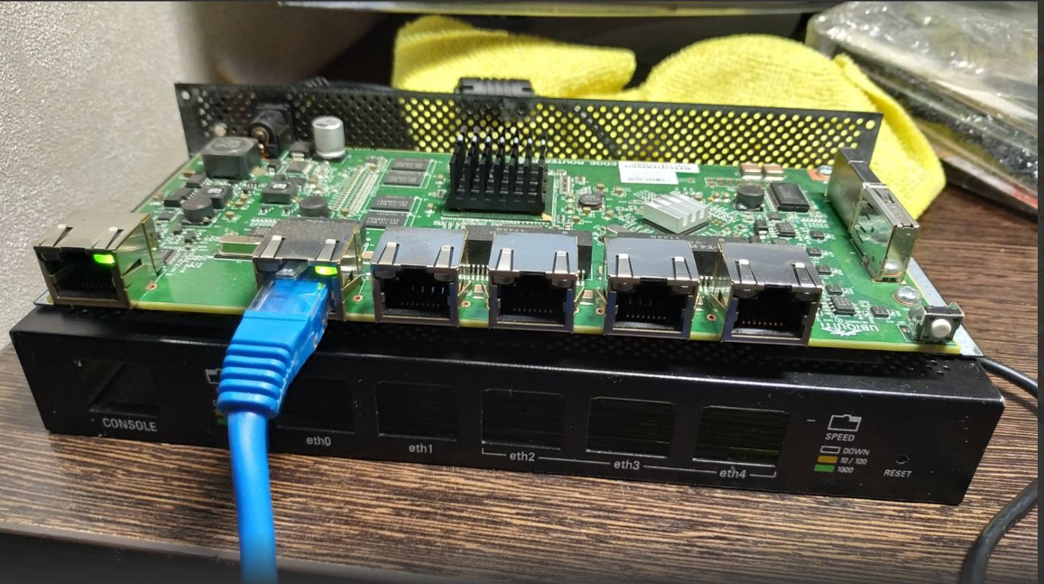

Здравствуйте.
Если устройство на гарантии - отнесите и сдайте его.
Если гарантии нет, то откройте короб и посмотрите, в этой модели используется USB stick или нет. Если используется - то с вероятностью 99% вышла из строя ОС, т.к. не исправен USB stick.
Решение: покупка нового USB stick'a с низкими таймингами и загрузка на него ОС.

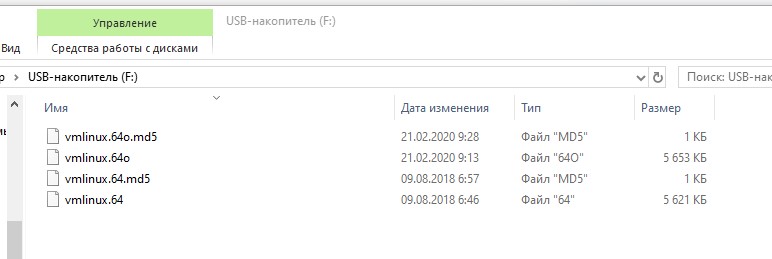

ЮСБ СТИК рабочий, он вставляется и определяется системой, я его форматировал и заливал образ , на ютубе есть видео реанимации этого роутера, но у меня после заливки этого образа... нельзя подключиться консольным кабелем, чтобы качнуть новый образ edge os.. по прежнему горят эти 3 лампочки на портах и ноль эмоций.

Попробуйте иную usb карту (стик) и образ берите чистый НЕ модифицированный. Мне подошел usb sandisk cruizer (не помню точной модели). Остальные вроде подходили, но роутер вёл себя не так, как надо.

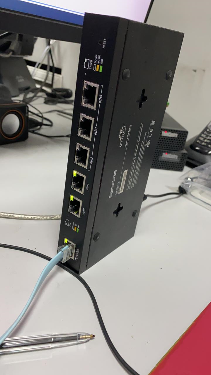

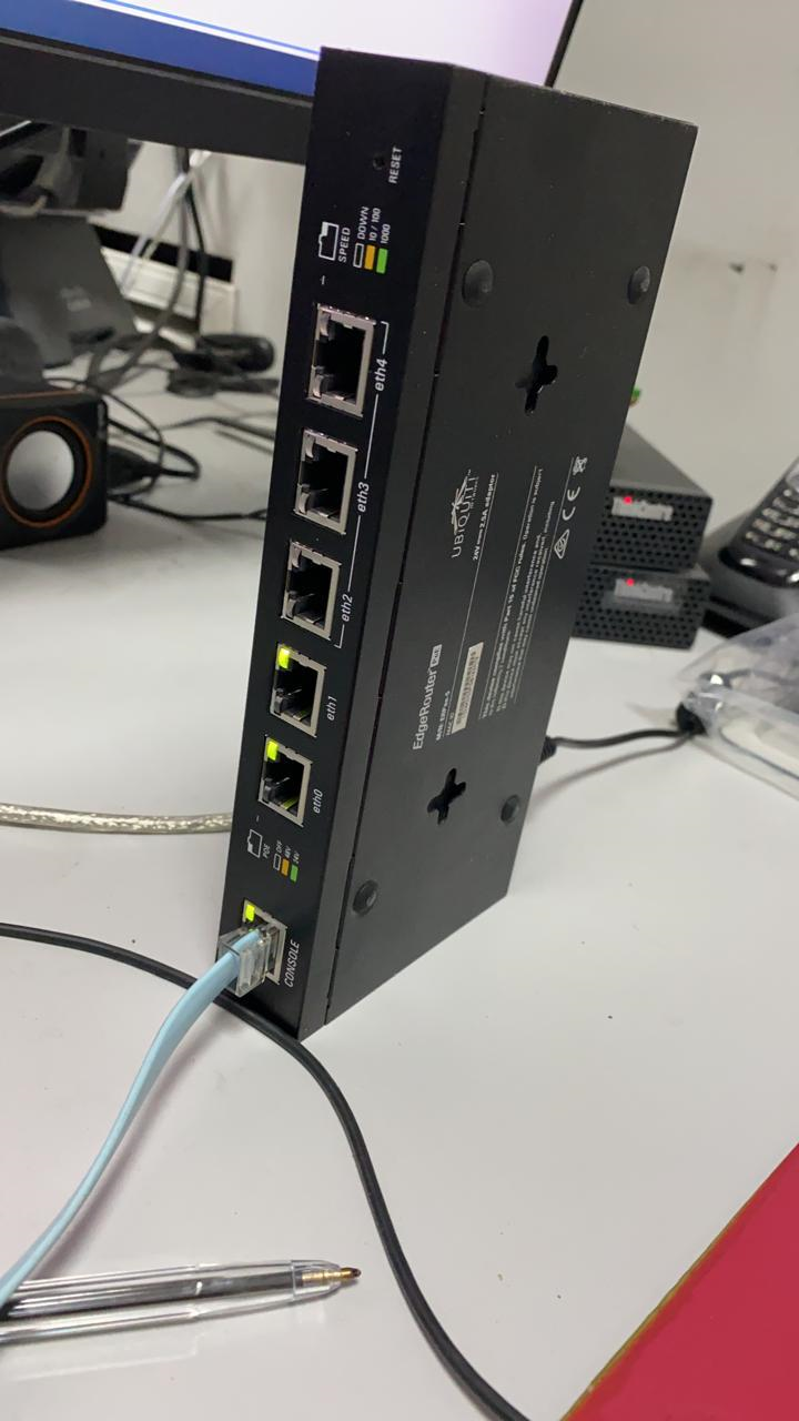

подскажите как понять что с роутером?
появился роутер, но не на что не реагирует,только горит консоль зеленым индикатором
при включении бывает издает писк...
в веб не могу попасть. скрины и фото прилагаю
Подскажите можно ли оживить?
что сдохло? ОС или флешка?
флешку побывал в комп тыкать она определяется
6.405
Модель напишите. Воткните кабель в eth3.
