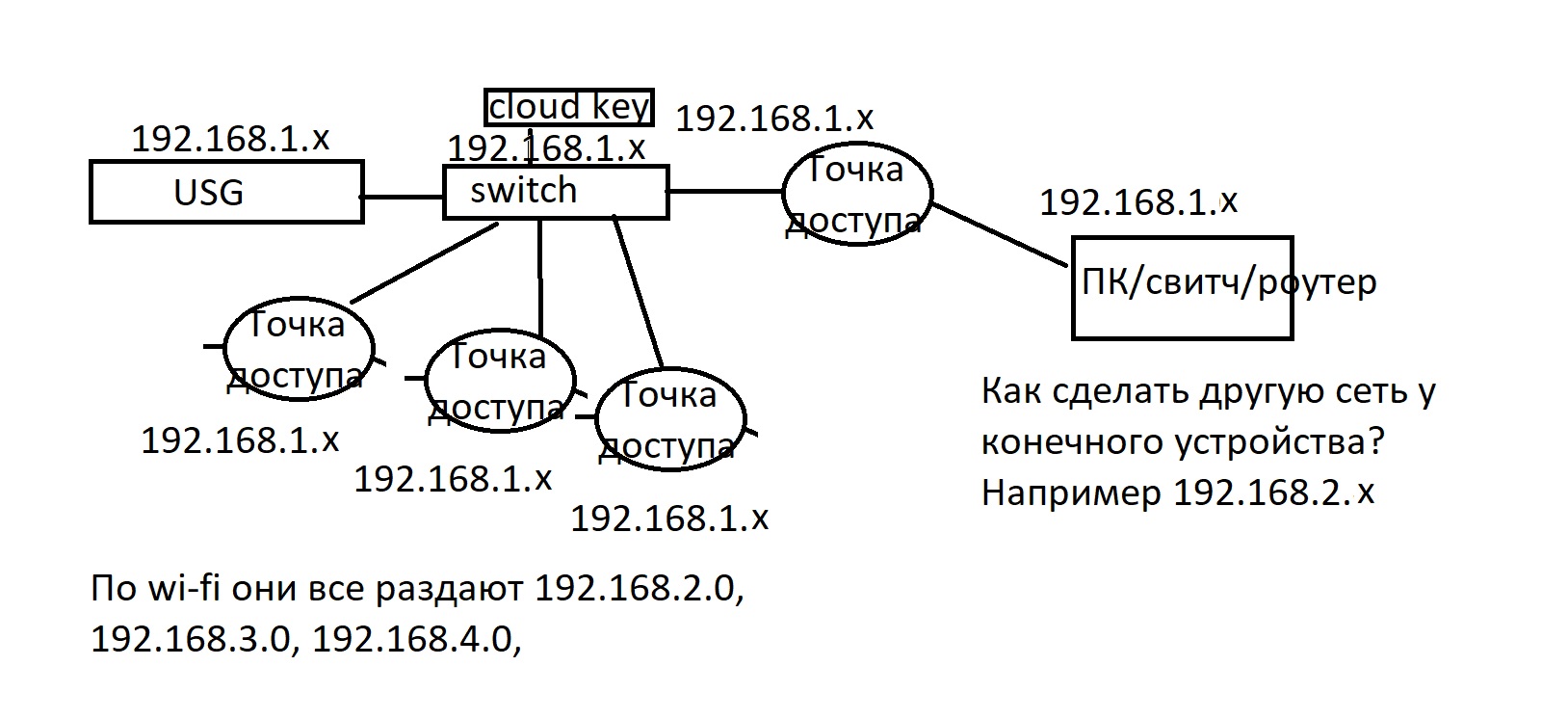

Здравствуйте!
Подскажите, пожалуйста, возможно ли такая схема:
Имеется точка доступа Ubiquiti UniFi AP AC Pro E.
Можно ли от неё прокинуть кабель через LAN порт в домашний маршрутизатор, чтобы тот раздавал wi-fi сеть?
Или например в switch, чтобы можно было подключить больше устройств по кабелю.
Если да, то какие необходимые настройки нужно произвести?

Спасибо за подробный ответ!
1.Подскажите, пожалуйста, как сделать так, чтобы эта точка доступа имела другой IP, но при этом оставалась в режиме "бесшовности".
Сейчас все точки доступа в одной сети находятся.
Просто если я подключу по кабелю к точке доступа , то попаду в Lan сеть, так как точки доступа работают в режиме bridge. А точка доступа находятся в той Lan сети откуда доступен Unifi USG и другое оборудование, что не есть безопасно.
Как мне в таком случае изолировать сеть?
2. Подскажите, пожалуйста, можно ли отключать secondary LAN порт, чтобы он был неактивные, если да, то в каких настрйоках это делается?

Кто-нибудь сможет подсказать?
6.690
400
Будьте добры нарисуйте хотя бы примерную схему.
6.690
400
Попробуйте поэкспериментировать с настройками VLAN.
