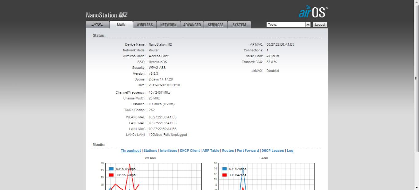

Итак: мой аккаунт заблокирован, пишу с нового. Оборудование было подключено в помещении через ИБП, что означает отсутствие грозы, скачков напряжения и прочих неприятностей свойственных не защищенным подключениям. Что касается негарантийного случая: точка доступа 100% подпадала под гарантию, так как в данный момент я сижу в интернете именно через неё, просто её ремонт, если это можно так назвать, пришлось произвести своими силами.
В доказательство данного факта, имеется скриншот, на котором можно увидеть wlan mac адрес точки, совпадающий с её серийным номером. Если будет необходимо, готов предоставить скан акта, с отказом от гарантийного обслуживания по причине сгоревшей сетевой карты точки. В акте также указан серийный номер оборудования, совпадающий с wlan mac адресом точки. Сразу скажу, что для восстановления точки не потребовался ни её разбор, ни паяльник, проблема была с программным обеспечением nanostation m2.
