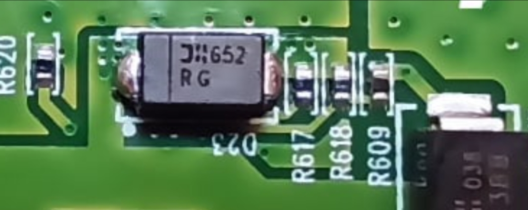

Здравствуйте! Прошу помощи уважаемого сообщества. Несколько месяцев назад, были куплены 5 точек доступа UniFi AP AC LR. К (моему, теперь уже глубокому) сожалению без оригинальных инжекторов. При подключении была попытка использовать POE коммутатор ZyXEL GS1920-24HP, так получалось удобнее... В результате ни одна точка работать не захотела (индикатор на самой точке не загорался вообще). Далее были куплены оригинальные инжекторы, но с ними заработали только 2 точки из 5. Три точки не хотят работать вообще. При подключении к оригинальному инжектору, индикатор на на инжекторе из постоянно горящего состояния переходит в режим мигания, сами же точки не подают признаков жизни от слова совсем. Сильно подозреваю, что сожгли... Скажите пожалуйста, кто владеет вопросом, есть шанс реанимировать? Или только в ремон? И если в ремонт, посоветуйте пожалуйста проверенный сервис... Заранее благодарен.

Для тех, кто столкнётся с аналогичной проблемой... Гайд на Youtube:
Купить сам элемент:
