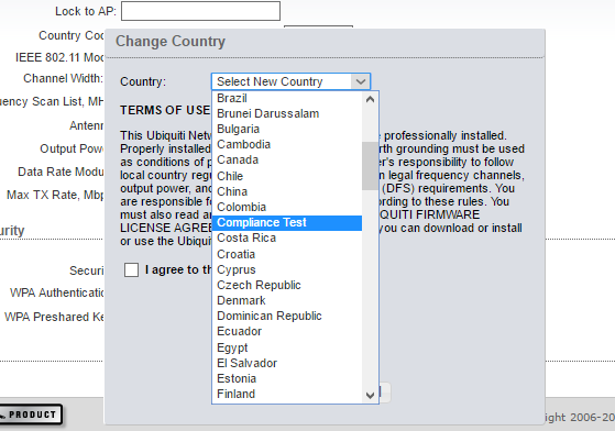

Для того, чтобы "включить" compliance test при выбранной стране "united states", через ssh нужно отредактировать конфигурацию: найти две строчки (840 это код United States).
radio.1.countrycode=840
radio.countrycode=840
Исправить 840 на 511, сохраниться и перезагрузиться.
Настройки не слетят. Много раз приходилось так выкручиваться.

В итоге после перезагрузки конфигурация останется прежней, но страна будет уже выбрана "Compliance Test". Соответственно доступны частоты и максимальная выходная мощность.
II. Второй вариант: сохранить конфигурацию через Web-интерфейс (System>Backup Configuration). Потом сохраненный файл конфигурации исправить в текстовом редакторе (например, в блокноте, исправить значения country code на 511), сохранить измененный файл с расширением ".bin" а потом опять же через web-интерфейс сделать upload configuration. Так тоже поможет.

в данный момент у меня стоит united states серого цвета и сменить нельзя
Если кнопки change нет возле графы country code,
то тогда через конфиг. Сохранить конфиг, открыть в текстовом редакторе,
поменять цифры в строках на 511
radio.1.countrycode=511
radio.countrycode=511
Залить конфиг на точку и всё готово.
