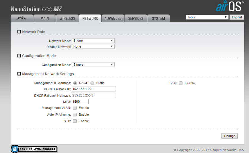

Я подключился ns loko m2 к вай фай сети в режиме бридж по dhcp. А как сделать что бы можно мыло заходить в настройки nanostation после подключения?

Узнать его IP адрес, значить посмотреть на устройстве которое раздает DHCP, какой он адрес получил.

Узнать его IP адрес, значить посмотреть на устройстве которое раздает DHCP, какой он адрес получил.[/QUOT]
А там так не работает, я уже пробовал, а нельзя прописать дополнительный шлюз в настройках nanostation?
Так у вас на картинке 192.168.1.20 адрес и задан, если конечно вы его не сменили. На него и заходите
Я уже пробовал. Или может я как-то не так захожу? Надо же было вручную вводить в панеле управление его, да? Я вод вводит ip 192.168.1.25 шлюз вот его оставлял 192.168.1.20, но что-то нефига

Вы обязаны зайти по этому ip, проверьте настройки loco

Скачай ubiquiti discovery tool, подключись к сети(провод\вайфай) запусти дискавери и он покажет какой адрес у локи, нажми на этот адрес в дискавери тул и он откроется в браузере. профит.
http://www.ubnt.su/download/utilities.htm
Всё спасибо, расширение помогло, показало шлюз. Я его в настройках путал с другими айпишником.
Проблема решена
