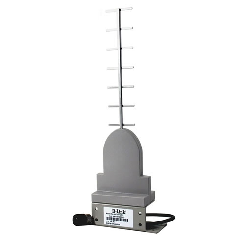

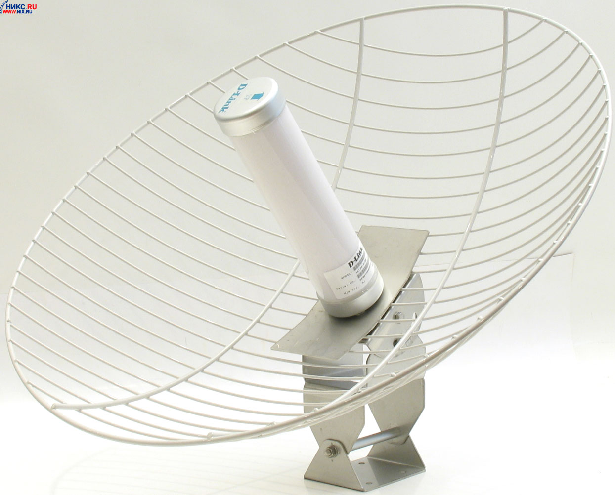

Какую антенну можно использовать с Ubiquiti Bullet 2 , есть такие , можно их использовать ?
D-Link ANT24-1201
D-linkANT24-2100

Прикольный вопрос.
То есть, вам всё равно какую. Нравятся обе, нужно просто бросить монетку?
Параболическая обладает на порядок большим коэффициентом усиления, узконаправленной диаграммой излучения, но большим размером. Хотя парусность у такой решётки ничтожна по сравнению с тарелкой.
Зато Яги-антенна имеет компактный (незаметный) размер и поляризацию в плоскости (вертикальной или горизонтальной, как установите).
На малых дистанциях - Яги, на больших (и скорости тоже большие) - параболу однозначно.

Прикольный вопрос.

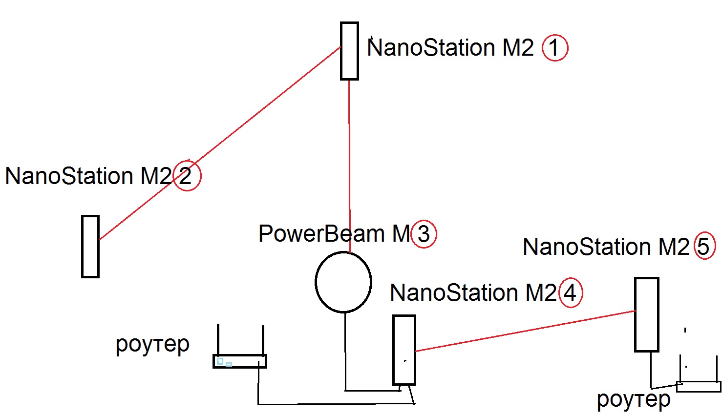

Купил два NS2M , можно подключить роутер ко второму порту NS2M , как вторую сеть обзывать , также как первую и будет ли видеть станция 1 видеть 5 -ю ?

сети можете называть как хотите, это на суть не влияет. Получается, 1,2,3- будет первая беспроводная сеть, а 4 и 5 - создают еще две отдельные беспроводные.
По этой схеме получается, что 4 и 5 устройства либо будут в ту же подсесть пользователей запихивать, что и 1-2-3, либо их надо будет настраивать как роутеры.
Первая станция может видеть пятую если расположение устройств позволяет. В этом случае линк с четвертой проводом не нужен

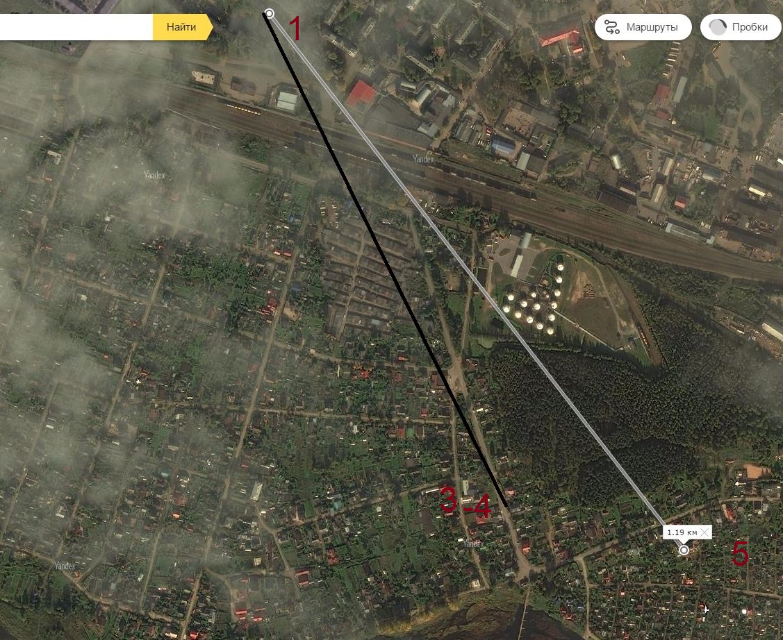

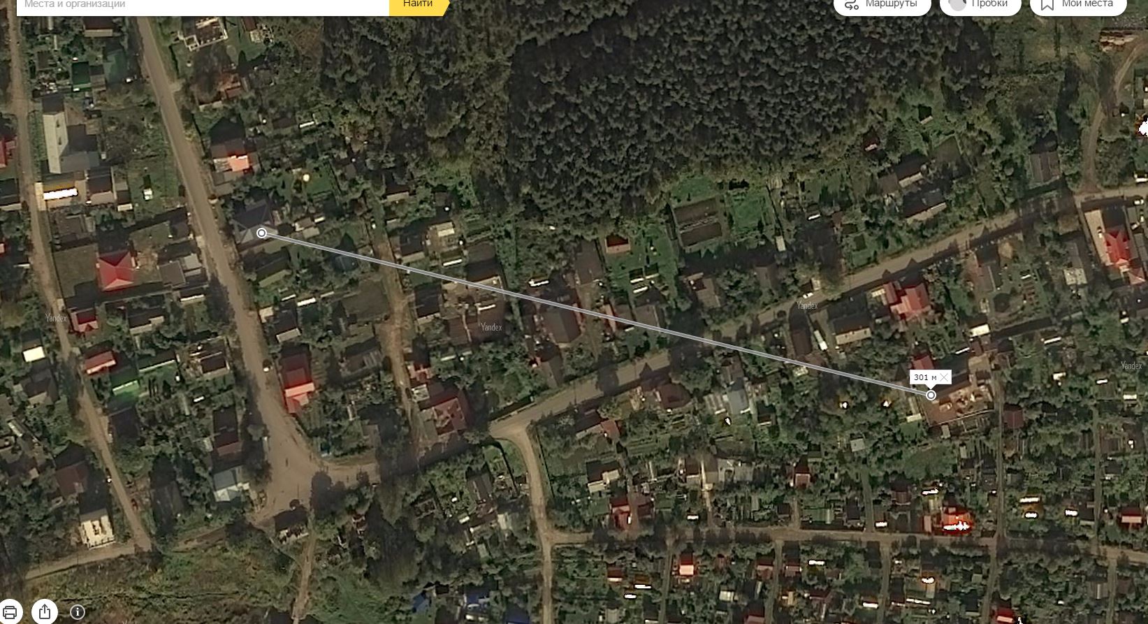

1-я пятую не видит из за леса , 3 и 4 стоят на одном доме , требуется в этот дом закинуть интернет и передать сигнал на 5 -ю , 4 и 5 мостом настраивать то есть от наноса 1 до пауэр бима 3 по воздуху ,дальше от пауэр бима проводом до наноса 4 , со второго порта наноса 4 в дом к роутеру , а дальше мостом от 4 до 5 . проблема в лесе хочу обойти .

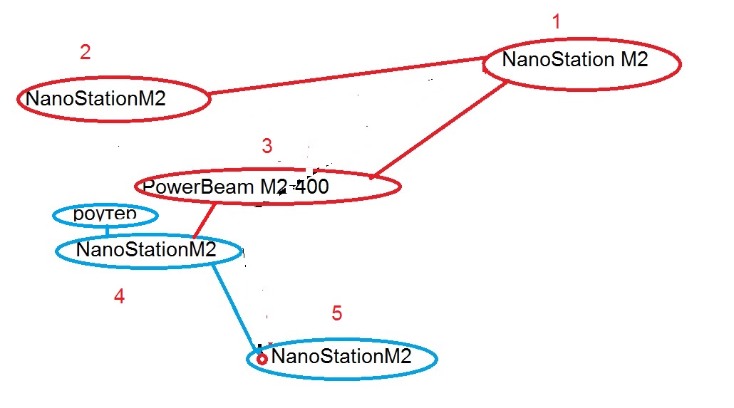

1-я пятую не видит из за леса , 3 и 4 стоят на одном доме , требуется в этот дом закинуть интернет и передать сигнал на 5 -ю , 4 и 5 мостом настраивать то есть от наноса 1 до пауэр бима 3 по воздуху ,дальше от пауэр бима проводом до наноса 4 , со второго порта наноса 4 в дом к роутеру , а дальше мостом от 4 до 5 . проблема в лесе хочу обойти .Посмотреть вложение 3089
А где на этом рисунке точка 2?
Еще на прошлой схеме надо было разными цветами проводные и беспроводные соединения показывать
таким образом, у вас получается две разных wifi сети: одна PTMP (1-2.3) , вторая PTP (4-5)
Трафик из второй сети будет проходить через участок первой 1-3. Устройства, подключаемые ко всем наносам напрямую, могут находиться в одой подсети. Те, что будут за роутером - отдельная подсеть. Соотвественно, роутер, идущий к провайдеру, будет стоять или впереди первого наноса, или же нанос сам может быть этим роутером. Если настроите все правильно, работать будет. Но понимайте, что если ложится канал 1-3 - устройства, которые идут от 3 и дальше - даже друг друга могут перестать видеть. Впрочем, надо ли им это без инета...

получается что настойки 4-5 можно сделать идентичными 1-2,3 ?
да, но, естественно, разные каналы сделать и сети обозвать по-разному.
Плюс 123 - мост "точка-многоточка", а 45- обычный мост "точка-точка". Но это мелочи.
