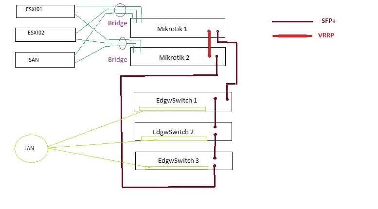

Вам нужно подключить edgeswitch к mikrotik? Тогда нужна модель микротика. Кроме того Вам надо найти кабель SFP+ который подходит и к edgeswitch и mikrotik.

Прошу помощи правильной схемы объединения 3-х коммутаторов Edgeswitch 48 500w по SFP+ портам
между собой, далее, правильное подключения к маршрутизатором Mikrotik cloud router switch 317-1g-16s+
Мою версию схемы прилагаю (на скорую руку), готов послушать вашу версию.
Соединил в таком роде: Свитч1-СВитч2, Свитч2-СВитч3, Свит3-Микротик1, Свитч1-Микротик2.
- У свитчей стандартный адрес управления 192.168.1.2 (у каждого), при объединении всех 3-х шт
должен быть конфликт, нужно ли поменять адреса и оставить на той же подсети? В текущей схеме
все три вроде как работают, адреса пока не меняли.
  • Данные свитчи читал что "Стек" не поддерживают и как выйти из этой ситуации?
  • Как дать понять Микротикам что подключенные порты работают в режиме транка?
  • К Микротикам подключены Cервера 2шт и СХД 1шт по ISCSI, но трафик не оптимально бегает - это точно.
  • На Микротики с каждого сервера по 1-му порту подключены паткорды, получается на каждый микротик по 3,
в итоге 6 шт по SFP+ и эти интерфейсы у каждого Микротика объединены бриджом (bridge).
- У самих серверов NIC Teaming, а между Микротиками настроен VRRP для избыточности.
