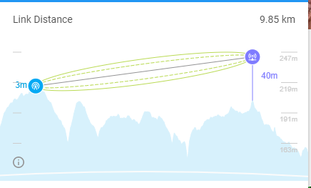

Ну последний вопрос. Могу ли создать радиорелейную связь на основе AirFiber 2X на частоте 2.4 ГГц и ширине канала 28 МГц? Будет ли на такое оборудование распространятся упрощенный процесс регистрации в РКН, ибо я даже не видел решений ГКРЧ по радиорелейке на частоте 2400 - 2500 МГц.

Ответ прост!
Зона френеля нужна чистая! Вы смотрели по калькулятору?
У меня чтобы на 9 км стрельнуть в 2,4, мачты нужны 60 метров!
Для теста возьми Ubiquiti PowerBeam M2-400
+не известно что там в эфире у вас! Может там пионеров прорва!
Смотри есть зона френеля или нет

У меня с 41 метра получается стрельнуть, как раз 14-и этажный дом =)

Ну тогда можно забыть про интернет если на пути холм! Калькулятор не считает дома+деревья на пути! А они скорей всего есть!! Ну или мачту метров 30-50 в деревне ставить!
Считает ещё как, у меня сигнал не проходил через лес. Да и деревья тут в 2 раза ниже дома + далее местность идет вниз, так что я думаю, что ловить будет =)
Разница высот над уровнем моря: 7 метров.

Пробуй тогда! Только в деревне подыми, если есть дома перед линком!
