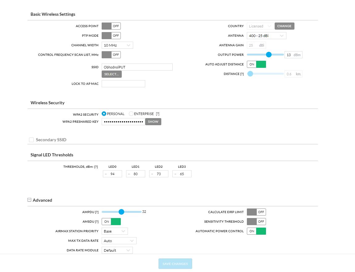

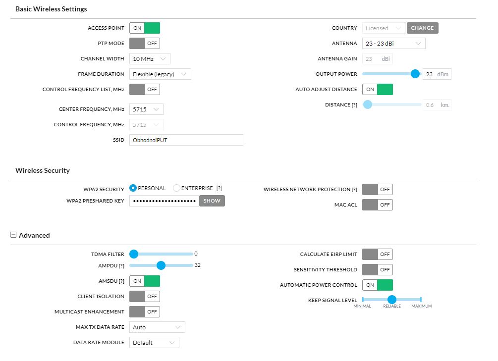

Вот скрины настроек прошивки последние на всех антеннах и питание тоже стабильное. Базовая антенна от себя трафик не пускает и после перезагрузки начинает работать как надо.

Если у Вас все Gen2, то Frame Duration не стоит ставить в Legacy.

С кабелем все норм. посторонние устройства тоже не могут подключаться. Проблема оказалось в этом (rame Duration не стоит ставить в Legacy) вроде как. После того как поставил Legacy вроде пока работает стабильно. Спасибо!
