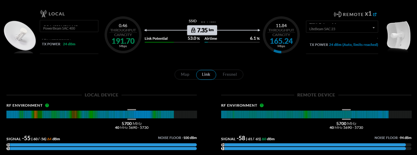

Добрый день. Интересует вопрос про организацию радиомоста передача интернета из точки А в точку Б. Есть несколько моделей LiteBeam 5AC-Gen2 и PowerBeam 5AC-Gen2 по цене они отличаются, по техническим характеристикам вроде все одно и тоже. В чем у них отличия. Для передачи интернета с дома в офис проблем не будет ? если купить 2шт. LiteBeam 5AC-Gen2. Одна в будет Station, вторая как Accept Point. Если в прямой видимости без особых помех, расстояние примерно 1-2 км. это оборудование подойдет или есть какие-то другие модели на которые стоит обратить внимание. заявлено в характеристиках до 450 Мбит/с. . по факту будет 225 Мбит/с. в обе стороны ?
6.405
Вот оригинальные спецификации:
У Powerbeam, антенна немного "мощнее".
Большую часть проблем доставит юстировка и там и там, диаграмма направленности очень узкая.
Да, по факту wifi - полудуплекс, если в каждую сторону будет по 100 Мбит/с - уже неплохо, всё будет зависеть от точности юстировки, физических помех (в виде деревьев/строений) и, увы, погоды.
