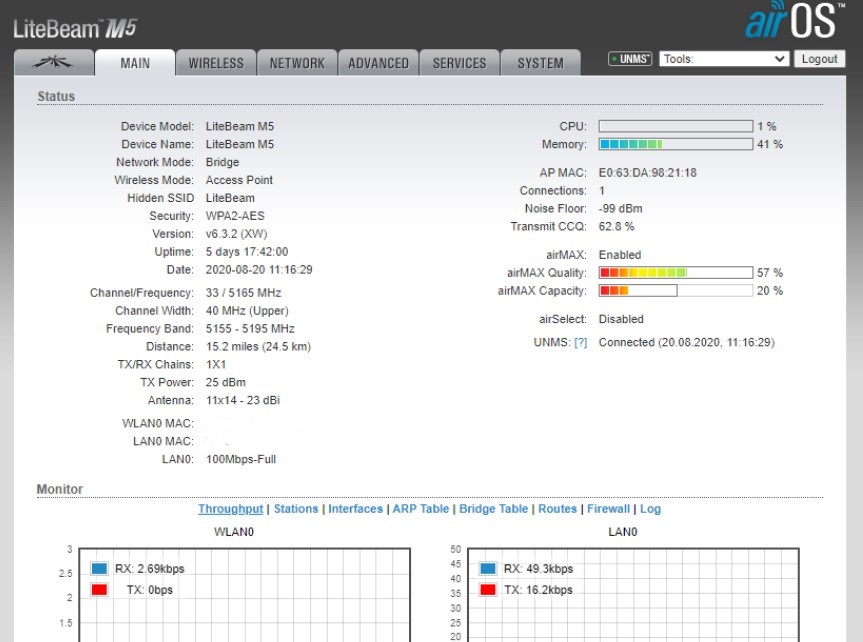

Доброе утро!!! Прошу прощения. Просветите меня пожалуйста. На АР CCQ 70%, на STATION 95%. Какую антену мне поправить относительно другой??? Если одна, как я понял направлена хорошо, то не хотелось бы её сбивать. Спасибо большое заранее за ответ!!!
6.480
388
Скорее всего, та которая имеет 95% направленна неправильно. По идее она получает все пакеты, а другая - только часть.

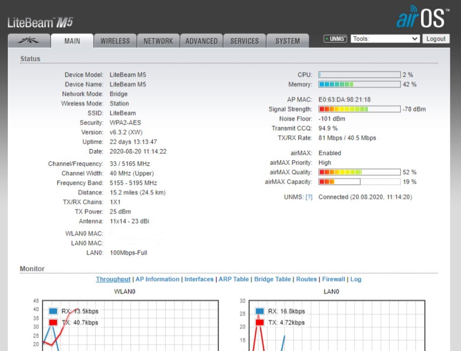

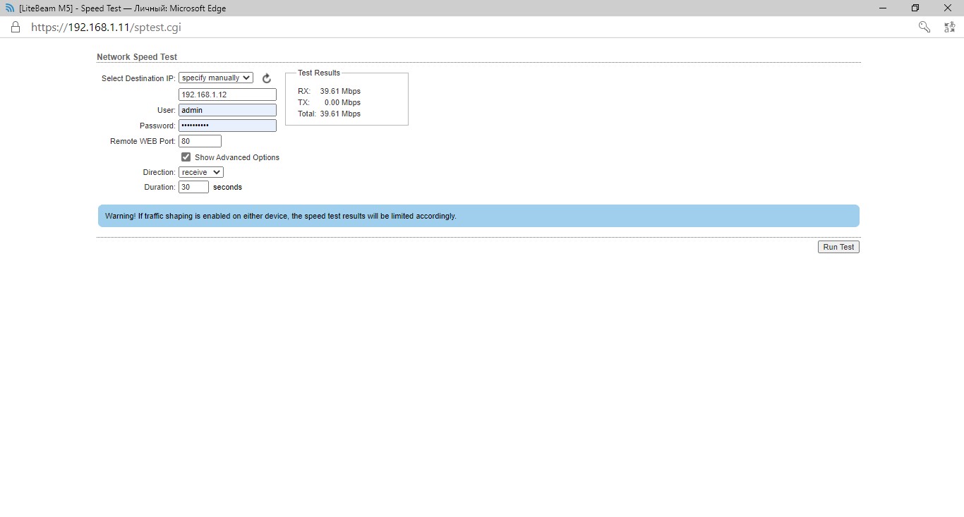

Выяснился такой фактор. При проверке скорости на AP скорость передачи значительно ниже, чем получения, на Station же наоборот, в этих же пропорциях. Означает ли это, что AP направлена неправильно??? Принимает она хорошо, а вот отправляет в четыре раза хуже. Соответственно на скринах CCQ и проверка скорости с AP. Со Station скорость будет зеркальной. Какую в таком случае поправлять антену, AP или Station??? Просто не хотелось настраивать именно нужную и не сбивать направление той, которая хорошо работает. Заранее спасибо за советы!!!
6.480
388
После первого скриншота - CCQ - 62.8 - это ужас. По-моему мнению станция (клиент) плохо смотрит.
Это означает, что станция видит точно, а клиент плохо передаёт. Там режим есть (согласно протоколу 802) , подтверждения приёмо-передачи, оттуда "ноги" и растут.

Долго, долго я юстировал антенны, перебираясь с одного объекта на другой за 15км. Как я их не крутил, лучшего качества сигнала и CCQ добиться не мог. CCQ был 70-80 на AP, 80-90 на Station. Сканировал эфир, он чист как осиновый лист. С одной стороны 5ггц точек вообще нет, с другой два захудалых роутера. Единственное что мне помогло, это статистика на UNMS. я перебирал все частоты, одну за другой и заметил, что не на всех связь одинаковая. где выше сигнал, ниже CCQ, где наоборот. Остановился на одной частоте, где CCQ, с прежней юстировкой стал практически равной и не опускается ниже 95. скорость стабилизировалась, связь стала устойчивой.
