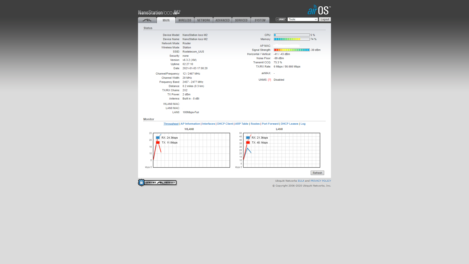

Здравствуйте. Имеется ubiquiti nanostation loco m2. При переключении с режима router в bridge с dchp, веб интерфейс стал не доступен. Какой ip ему назначилось не могу найти. Ubnt discovery tool ничего не находит. Сейчас loco m2 принимает сигнал со росстелекомовской точки и отдает на dlink dap-1360u. Роутер dlink не должен же мешать утилите ubnt discovery tool?
Зайдите на роутер и посмотрите какой у него адрес получен от провайдера, и подбирайте адреса из этой подсети, один точно будет ваш. И вообще надо смотреть настройки роутера, может через него нет доступа к точке.

Снял точку, сбросил настройки, восстановил с файла бекапа. Сейчас настроен на router. Обидно, что точка росстелекомовская шалит: пинг скачет и рвется соединение.

Итак стоит airmax на low. Но никакие настройки не помогают, ни регулировка мощности, ни расстояния, ни агрегации.
Horizontal / Vertical:-55 / -43 dBm
Noise Floor:-99 dBm
Transmit CCQ:86.8 %
6.407
CCQ маловат. А параметры от Ростелекома дали? И да - роутер может мешать. Хотелось бы больше информации (нет помех в прямой видимости, чистая зона Френеля?). И скриншот со вкладки "Main". И дело вполне возможно в Java, в последнее время производитель требует, что бы "битность" (32/64), соответствовала системе (правда это по большей части касается другой линейки, а другую, не соответствующую версию (java)- надо удалить).
Не совсем понятно. Там открытая сеть. Дается
IP Address:10.0.@.@
Netmask:255.255.224.0
Gateway IP:10.0.192.1
Primary DNS IP:10.8.0.8
Secondary DNS IP:10.8.0.9
Проходится регистрация, открывается доступ в интернет.
Иногда теряется сигнал:
Horizontal / Vertical:-92 / -94 dBm
Noise Floor:-98 dBm
Transmit CCQ:16.2 %
TX/RX Rate:6 Mbps / 14.444 Mbps
Помех в прямой видимости нет, но снизу и сбоку имеются постройки. Локо m2 закреплена в качестве облучателя на спутниковой тарелке 90 см диаметром. Без облучателя качество сигнала -71/-59
Установил x32 версию и приложение запустилось, ищет ip только когда напрямую втыкаешь кабель в комп.
Есть подозрение, что точка Ростелекома настроена не так как надо.
6.407
Вот Вам и ответ (удивительно, что связь вообще появляется). Если постройки попадают в зону Френеля - то естественно влияют и не в лучшую сторону, кроме того возможна плохая юстировка. Если хотите оставить dlink, то попробуйте режим bridge (возможно с комбинацией wds), но придется делать проброс портов на длинке делать, для доступа к антенне.

Позвонил ростелекому. Попросил перезагрузить точку. Вроде бы связь стала лучше, но иногда связь теряется.
Перевел в бридж. Нашел с помощью пк ip. Сейчас более менее работает как надо
6.407
DHCP ж д-линк раздает? Оптимальный режим это bridge с выключенным wds (transparent bridge mode) и кабель в wan порт на д-линк. Если точку новую брали - можете по гарантии вернуть или обменять, а если б/у, так неизвестно сколько она отработала, да и связь ubiquiti с Ростелекомом не всегда гладкая. Самое главное airmax должен быть выключен или в low установлен.
Только внутренний ip.
Loco m2 взял с рук, так же имеется tp-link cpe210 и там такая же история: не дружит оборудование ростелекома с моими устройствами. Только утром позвонил этим, попросил ребутнуть их точку. Канал переключился на 11 и ccq вырос до 98. И да, как пробросить порты на длинке, чтобы можно было использовать программу ubnt discovery tool
6.407
6.407
По идее через веб-итерфейс 80 должны и так попадать, хоть и другая серия: https://help.ui.com/hc/en-us/articles/218506997-UniFi-Ports-Used
+443 и ssh 22.
И тут посмотрите: https://help.ui.com/hc/en-us/articles/220050248-airMAX-Port-Forwarding
Хотя все это больше касается для входа снаружи. Тем более если у Вас все получалось после сброса точки Ростелекома проблему нужно искать в другом.
Есть другой вариант подключения: точку в router, настроить раздачу ею dhcp, а вместо dlink - тупой свич.
+443 и ssh 22.
И так и сяк пробрасывал порты и пытался в "нат луубэк " и в dmz. Перевел в router. Пусть так остаётся.
