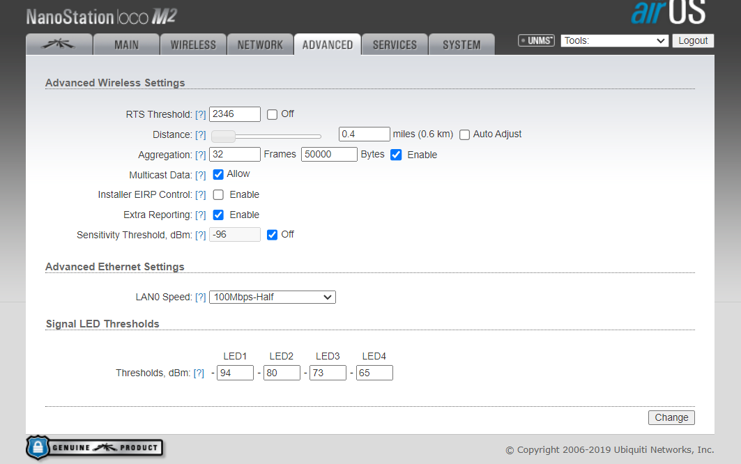

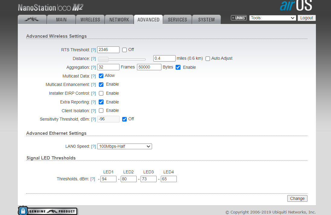

Нужны скриншоты настроек с обоих (main/wireless/network/advanced), конфиденциальные данные можете зетереть. Airmax влючён? Мощнее на 800 м не нужно. Мощность можете на 23 выкрутить.
V
Vitals
18 Янв 2024
Аir max включен. пробовал на 23dbi, разницы практически не вижу. поставил 19, чтобы вопросы не задавали.
6.480
388

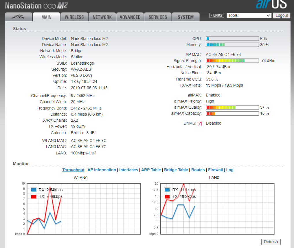

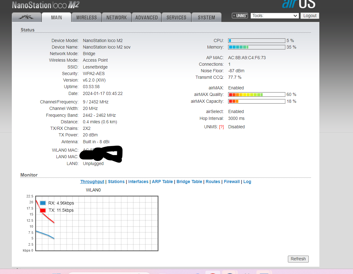

Нужен ещё скриншот со вкладки Main с точки доступа . CCQ - слишком мал. LAN почему-то в режиме полудуплекса работает.
6.480
388
Такой разброс в CCQ говорит о том, что юстировка плохо выполнена. Кроме того само значение (77%) слишком низкое, должно быть >95% с обоих сторон для хорошей связи.
