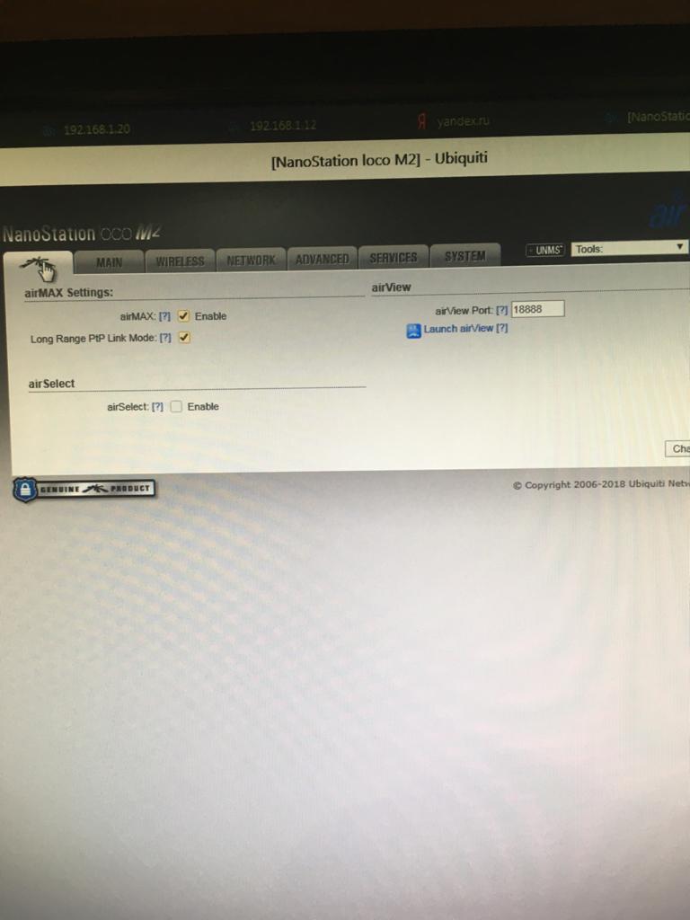

Всем привет, прошу прощения за дублирование тем, но уже несколько дней не могу разобраться с подключением.

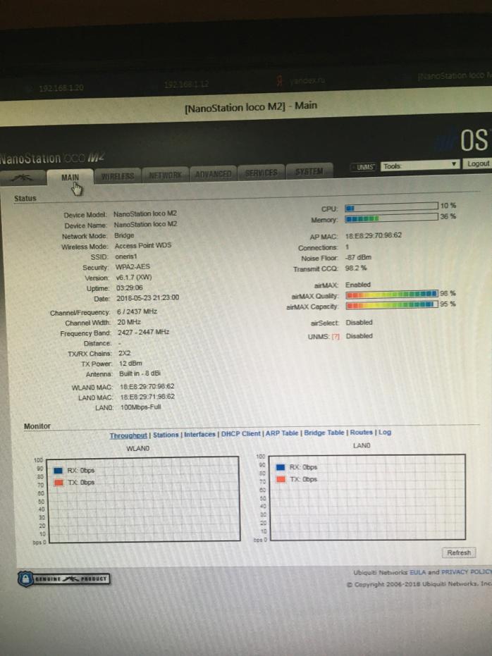

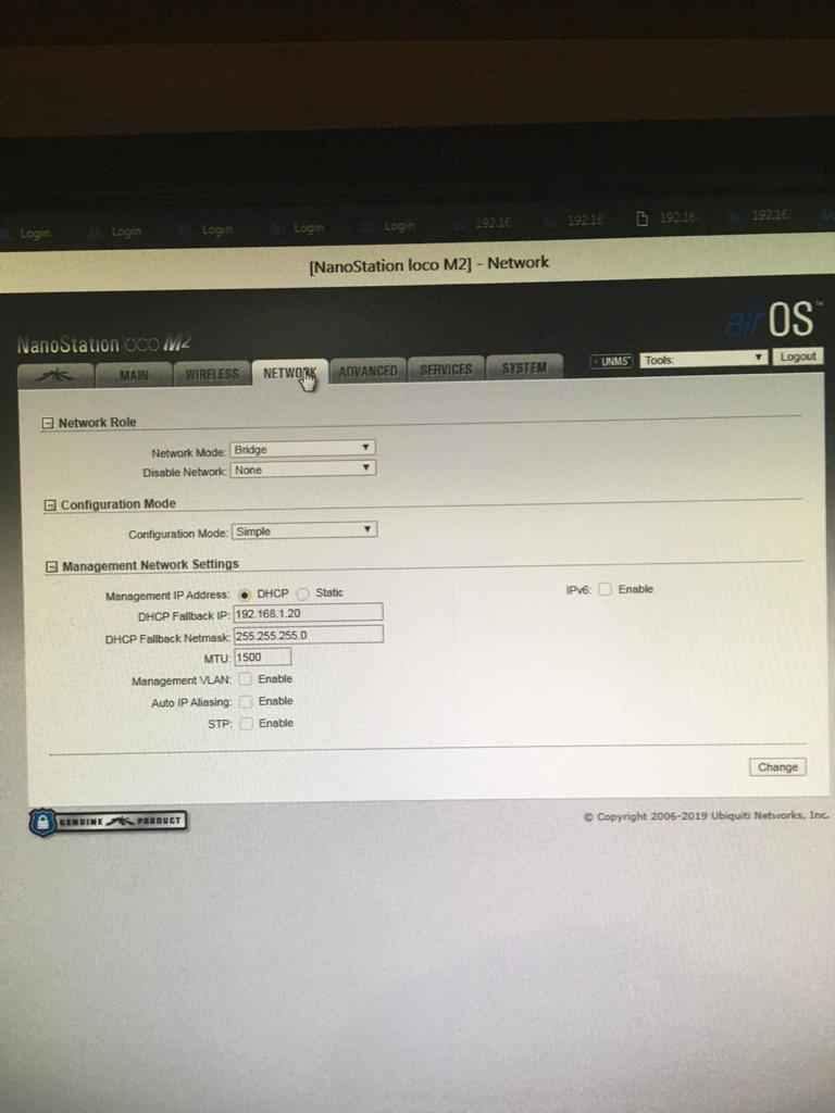

Имеется 2 Nanostation loco m2, необходимо раздать интернет в соседнее здание расстояние 100 метров.
Проблемы с первой точкой:
Если кабель лан подключен в роутер, ее не видно по лан ни каким образом, ни в режиме статик, ни в динамике. Приложением дискавери тоже не определяется. (ип адреса в 4 протоколе подкидывал)
Но если подключить напрямую к ПК, то все определяется.

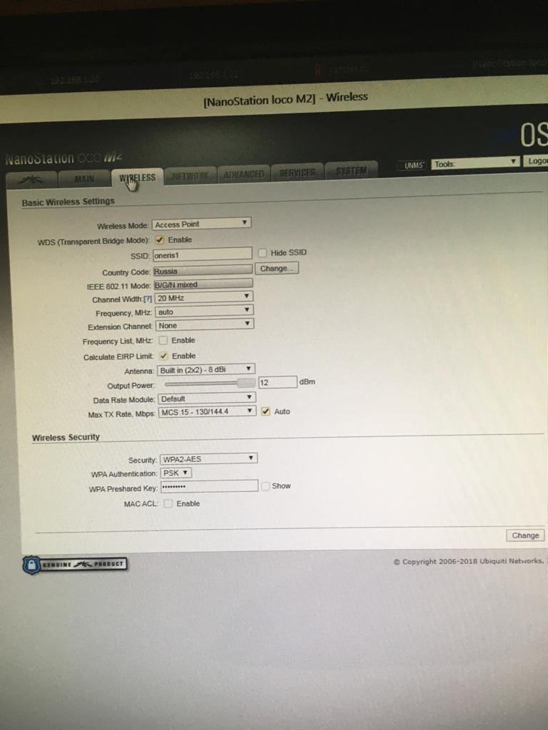

После подключения к пк, создал AP с шифрованием wpa2-aes и частотой 20 герц, wds активна, перевел точку в DHCP так как на роутере она активна и подключил Лан кабель обратно в роутер.
Попробовал с другого компа(подключен к сети так же по лан) через дискавери зайти в вэб интерфейс, но опять без результата.
Вторая точка.
Находится по сути в прямой видимости на расстоянии 70 метров +-(мешают только стекла, выносить не вижу смысла так как ничего не работает) сигнал и так неплох

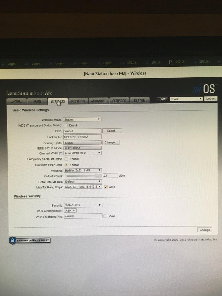

Включен режим Стейшон, wds активна, лан кабель подключен к пк напрямую (в дальнейшем планируется подключить в роутер), либо перевести точку в режим репитера( пока не рискую т.к. говорят сильно режет скорость)
Первая точка определяется, мак лочу, ключ подкидываю. В итоге связь есть, инета нет. (Win 7)
пишет неопознанная сеть, без доступа к интернету
в обоих случаях включен режим моста и выбрана страна Россия.
С первой точкой грешу в первую очередь(На свои руки) на роутер, подкидыш из яичкой компании. Но не знаю куда копать.
В общем хелп, прошу сильно не рейджить а покидаться ссылками, поиск юзать умею дайте хотя бы мысль.
Полные мануалы из аналогичных тем смотрел, что то не помогает, до чего то не у меня доходит

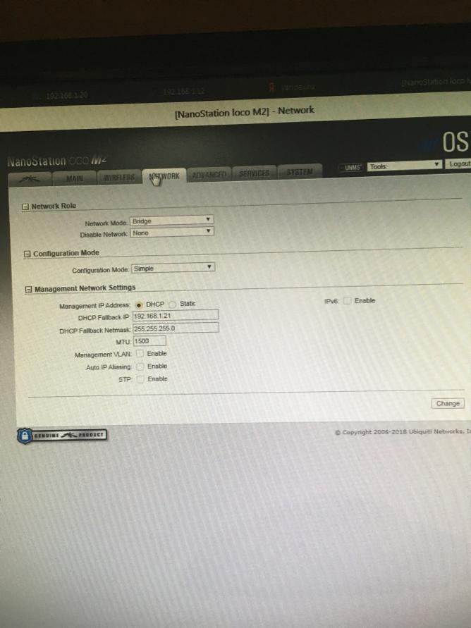

UPD: Путем настройки на столе и другого роутера, добился результата.
Разнес точки по местам и теперь другая картина. С компьютера второй точки через дискавери вижу оба устройства, но подключение по локальной сети опять стало неопознанной сетью без доступа к интернету.
С компьютеров со стороны первой точки(АР), через дискавери так же не видно ни одного устройства
Они обе в в bridge. 1 - AP Bridge, 2 - Station Bridge
Смена DHCP на Static с прописанными ip никчему не привела.
Увидел, что на роутере отключен WDS может ли в этом быть дело?
Роутер домашней с прошивкой от яичного провайдера qdsl-1040wu rev.2
На увеличение TTL не реагирует
Я не понимаю, почему с компьютеров, которые по факту подключены к этому же роутеру кабелями, не видят через дискавери оборудование

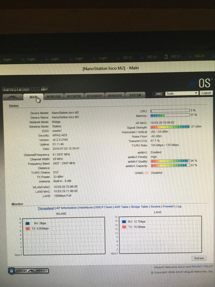

Вторая точка.
