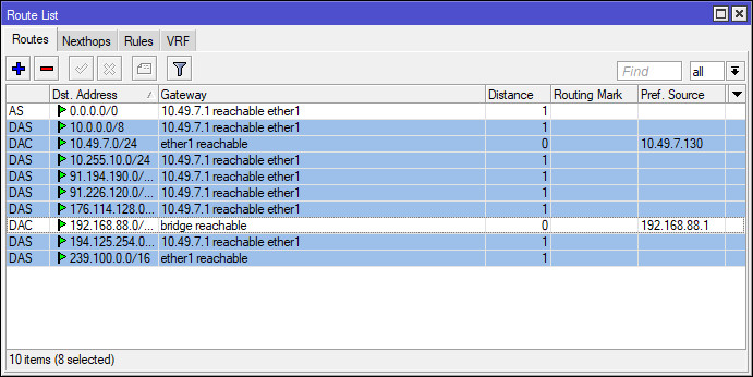

Далее лезем в router List и видим следующую картину:
Синим выделены те маршруты, которые выдал провайдер, они появляются и исчезают при подключении/отключении кабеля.
192.168.88.0 это маршрут внутренней сети.
Зная, что при настройке статического IPv4, адрес интернет шлюза настраивается следующим образом: Dst. Address оставляем пустым и поле автоматически заполняется - 0.0.0.0/0, Gateway - шлюз провайдера, но среди выдаваемых провайдером маршрутов, я не увидел адрес назначения (Dst. Address) 0.0.0.0/0 и решил прописал, интернет появился.
Вроде роутер работает, интернет есть, но вопрос меня мучает, почему самый простой D-Link Dir-620 при Dynamik IP все правильно получает от провайдера и работает, а MikroTik нет. Что я упустил? Конечно меня это не устраивает, а вдруг у провайдера шлюз изменится, ведь роутер его не поменяет, т.к. в данном случае он прописан вручную.

Написал я в тех. поддержку, рассказал все как есть, сказали попробовать в настройках DHCP клиента, параметр Add Default Route изменить yes, на Special Classless, но я приболел и попробую только ч.з. несколько дней, о результате отпишусь. Самому очень любопытно, проканает или нет, т.к. во всех инструкциях обычно ставят YES

Как ни странно, но IP -> DHCP Client -> Add Default Route -> special classless помогло. Я встал на интерфейс, отключил его, зашел в настройки, поменял на special classless, включил интерфейс и в маршрутном листе появился 10-ый параметр.
