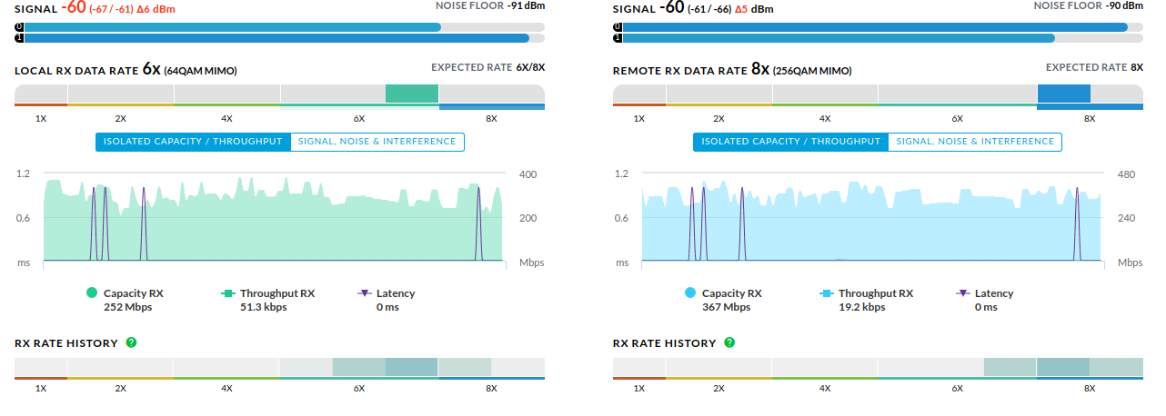

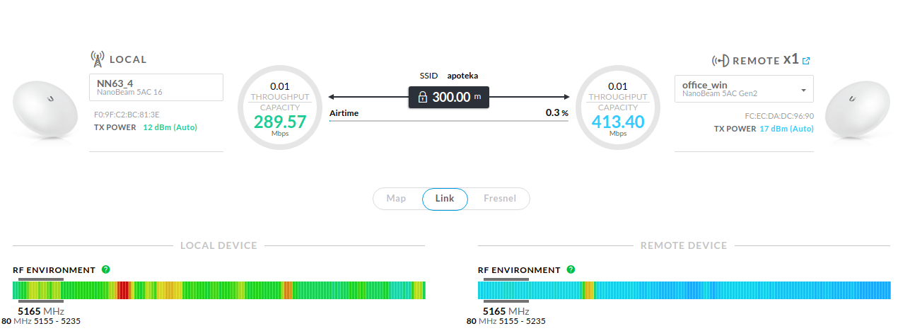

В дашбоарде видна канальная скорость 300 и более мегабит для каждой из сторон

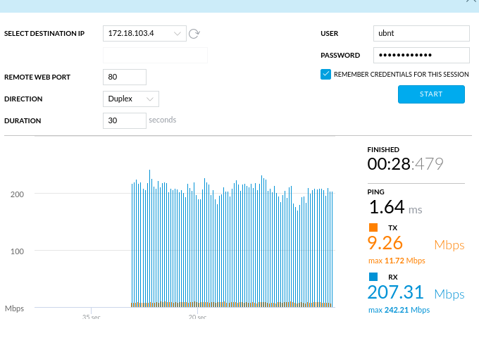

Фактическая скорость - не более чем 70, встроенный тест в антенны показывает 220 от ST к AP и 20 от AP к ST.

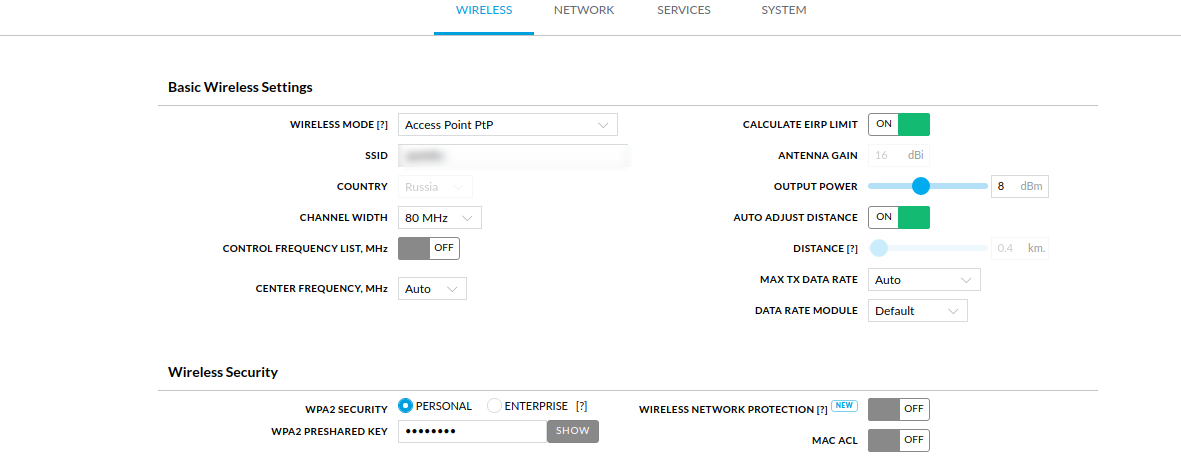

Установки, как выглядит дашбоард, текст скорости с AP

Судя по расстоянию (300м) у вас TX POWER стоит в режиме Авто. Уменьшайте мощность с обеих сторон. Соблюдайте зону Френеля. Видимость должна быть без любых препятствий.
Обновите до последних версий. Юстируйте лучше, у вас перекос. Нет всех скриншотов настроек.

притащили для теста такую же AC 16, с ней все в норме и наводка на 250 метров сразу стала нормальной и уровень сигнала в авто выставился 1DB и 8X поднялось....
Так что в данном случае это таки железо :(
