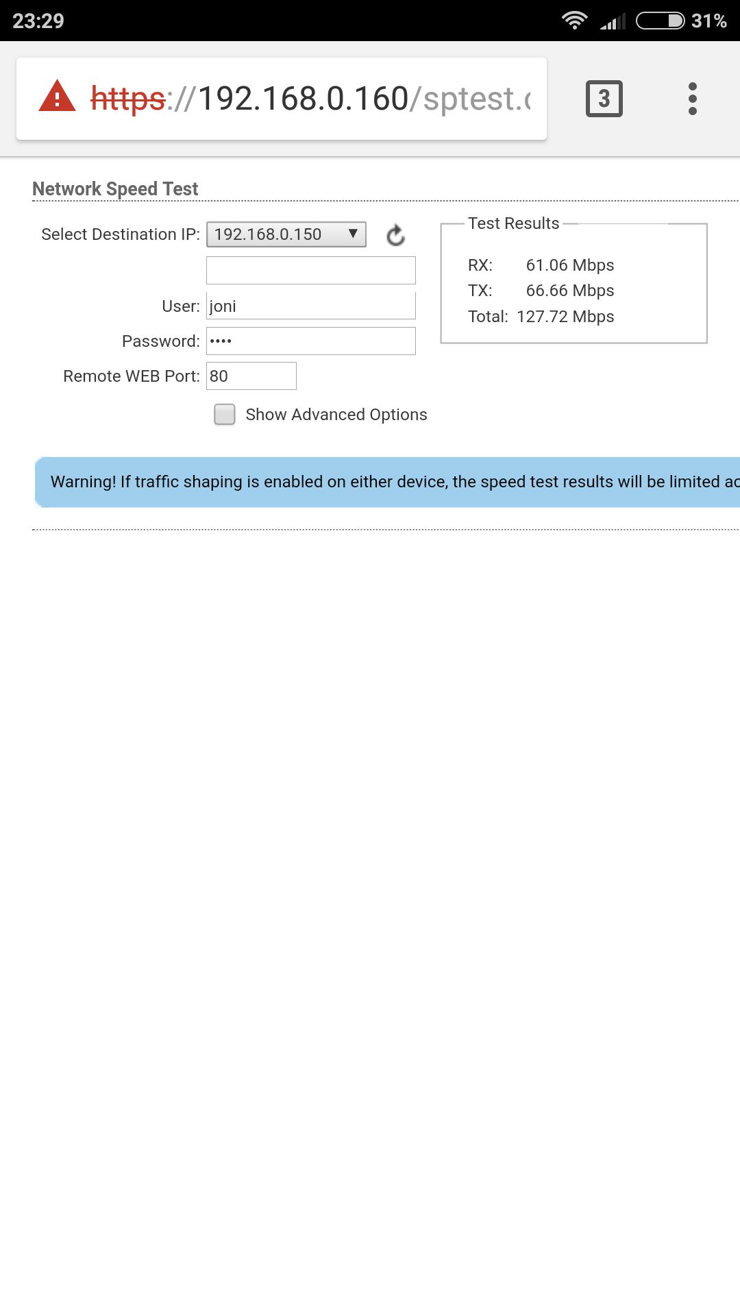

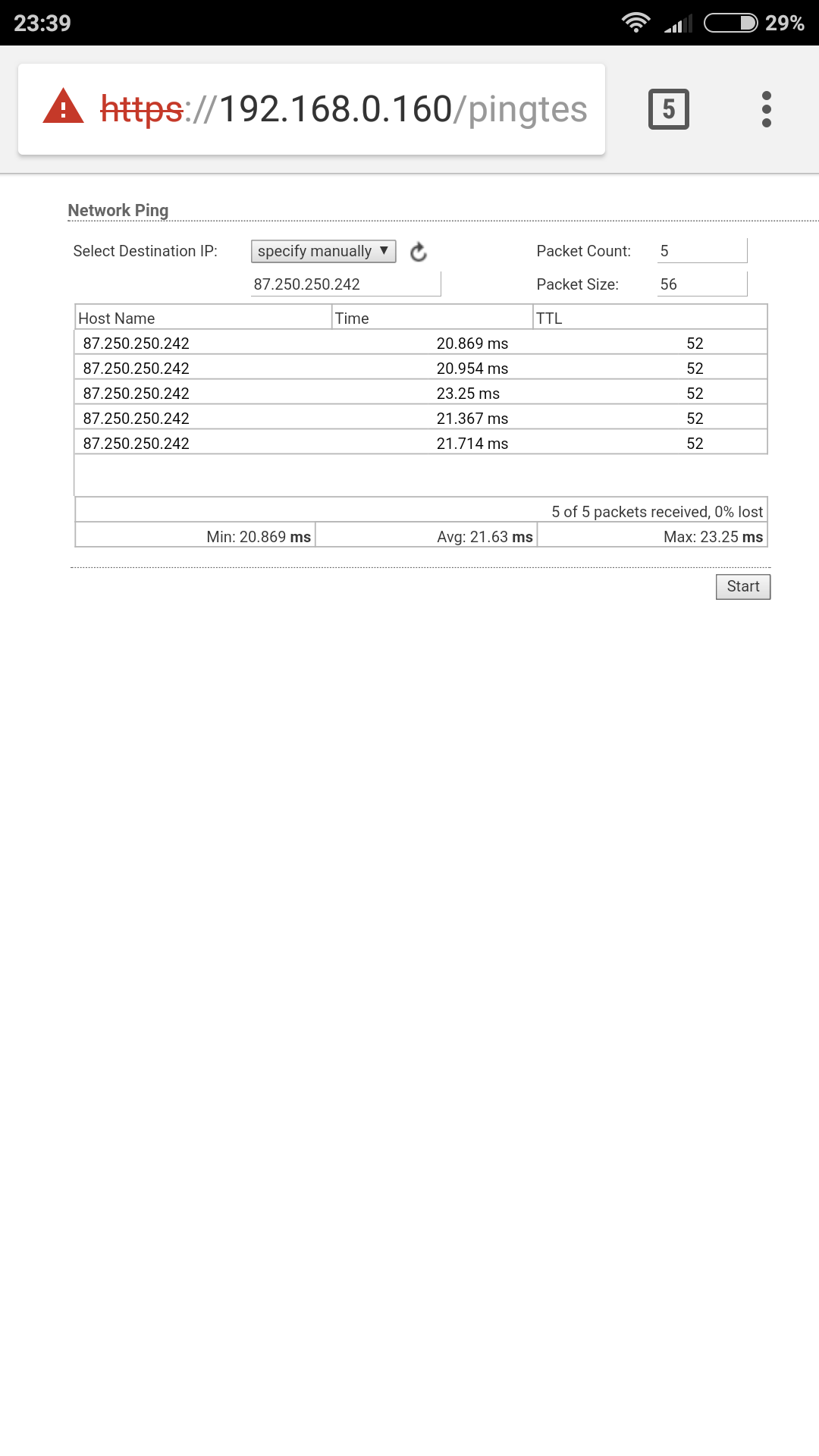

Вот решил сделать нормальный интернет у бабули) купил два bridga m5 25dbi, установил, подключил, сигнал -60, скорость(если менять между антеннами) 60/60мбит. На входе 25мбит и роутер tp link 740n, когда ставил на выходе после моста были те же 25мбит, но спустя пару дней повысился ping и скорость упала до 10мбит, хотя между антеннами так и осталось 60/60мбит и сигнал -60

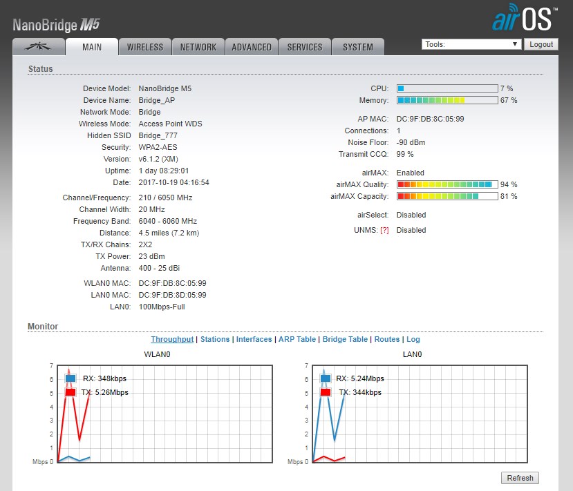

Пробовал тестировать скорость через телефон Xiaomi Mi4C(Двух диапазонный вифи) на крыше рядом с передающей антенной, результат 25-30 мбит. Конечно не знаю на сколько такой метод показателен, но...
Потерь на проводе нет(проверил ноутбуком).
Схема сети такая: PPPoE - TP-Link WR740 - NBM5 - NBM5 - 25 мбит

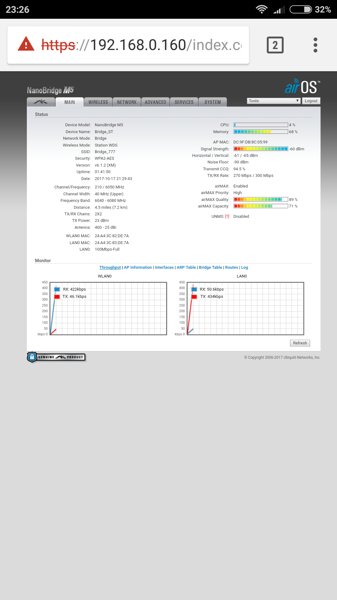

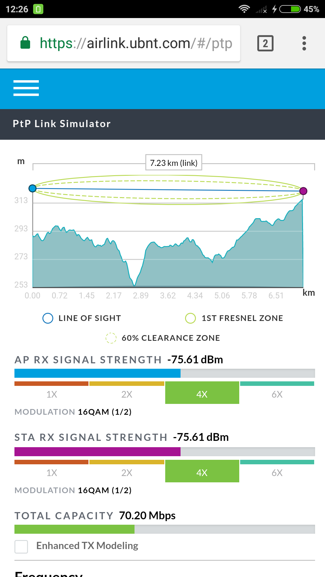

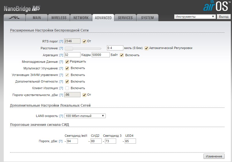

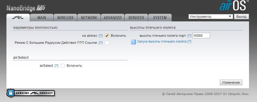

На фото конфигурация передающей антенны

Прямая видимость есть?
Судя по всему есть какая-то помеха, или точки не наведены друг на друга
Посмотрите AirView (желательно скриншот в студию) , выберите самую свободную полосу
Еще нужно убедиться, что WR740 выдает все 100Mbit

Прямая видимость есть, частота самая свободная, после wr740 если проверять в speedtest`е 100мбит по проводу
На счёт наведения антенн - передающую вроде бы хорошо настроил(ещё раз попробую), а принимающую даже не знаю как настраивать... она на антенне ~7м, так примерно направил...

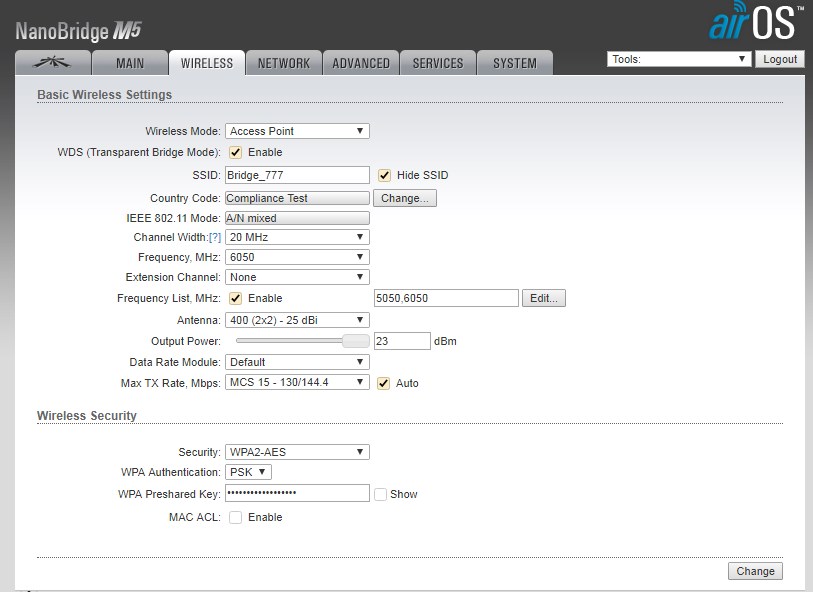

Тогда канал поставить пошире, и аирмакс отключить. От него толку в режиме моста нет, а хуже сделать может.

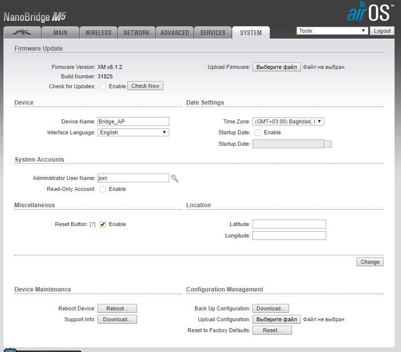

И все таки до сих пор ничего не изменилось, пробовал все ширину канала, частоты, агрегацию, еирмакс, антенны идеально навёл, та вроде все пробовал...
Может это из-за новой прошивки (6.1.3 XM)
Или по тому что антенны б/у, может подпаленные... если кто знает как это проверить напишите пожалуйста)

Может это из-за активированного Compliance test'а?
fractal90
31 Мар 2015
181
Самая стабильная 5.6.15, ну по крайней мере у нас, вам прям 100 мбит надо на конце? Просто как то не хорошо шарашить в 40 мгц, дайте скрин клиентской стороны - station
JoNi
JoNi
3 Дек 2017
26
Ок, скрин чуть позже кину
Кстати вот недавно, была плохая погода - сильный ветер/дождь, я померял скорость(speedtest'ом) получилось down 15mbit / up 75mbit (по wifi)
Тут я немного офигел, но это не самое интересное ... попробовал померять без роутера по проводу, результат - down 75mbit / up 15mbit (и я не перепутал значения)
Сейчас все как раньше 15/15mbit
Что это вообще такое? До сих пор не могу понять что это было...

Вы просканировали вначале свой эфир на помехи утилитой airview?
Посмотрите более свободный и пересядьте на него.
Слишком далеко ушли на 6050 Mhz на этой частоте самый слабый сигнал .
Сместитесь на зону 5600-5700.
И выставьте 40 Mhz. Расстояние у вас приличное .
