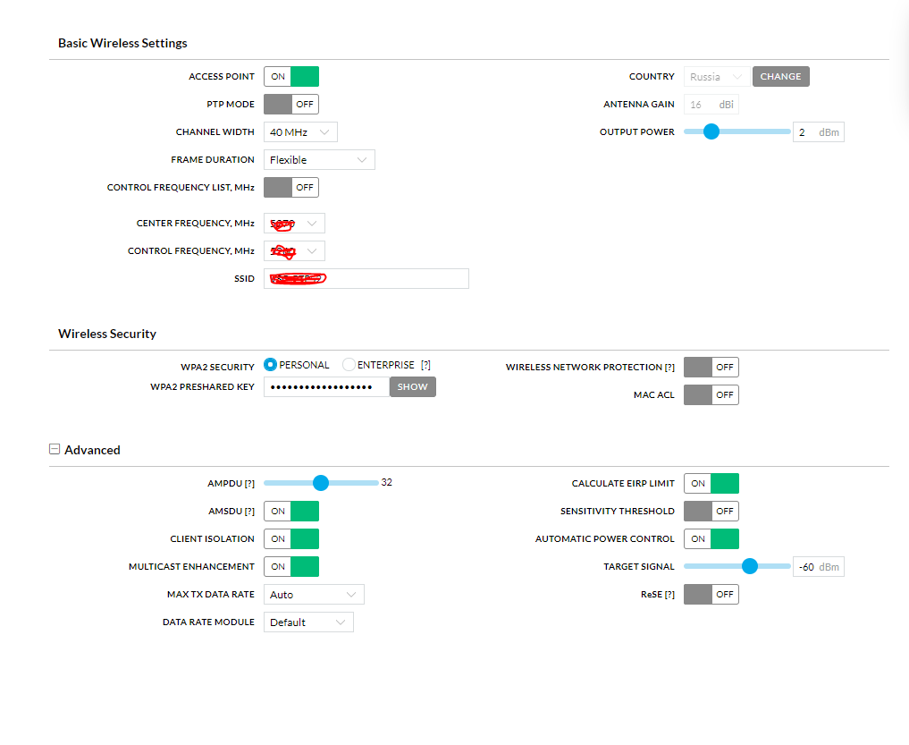

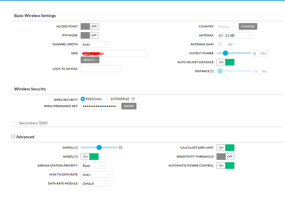

На клиентах тоже поставьте принудительно ширину канала 40 МГц. Пока "на столе" уменьшите мощность до 1 дБм. И попробуйте менять параметр "Frame Duration".

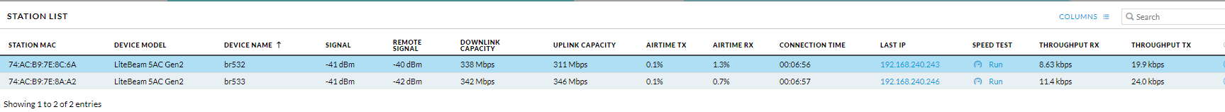

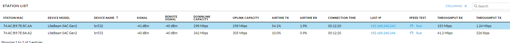

Результаты экспериментов следующие.
Мощность выставил везде по -4 дбм, также пришлось отвернуть один из мостов, чтобы выровнять параметры в канале и убрать сильный сигнал. В итоге вот такая (идеальная) картина:
7881
На клиентах ширина 20/40 МГц ("чисто" 40 - отсутствует). При прокачке наблюдается дисбаланс по скоростям как ранее. (см. Airtime TX/RX)
7882
Выровнять удалось только при выставленном Frame Duration в значение Fixed 5ms (UL/DL=50/50). Но при этом результирующая падает в 2 раза (он же поделил прием-передачу пополам). Во всех остальных значениях Frame Duration и UL/DL - дисбаланс...
Что еще можно попробовать "покрутить"?

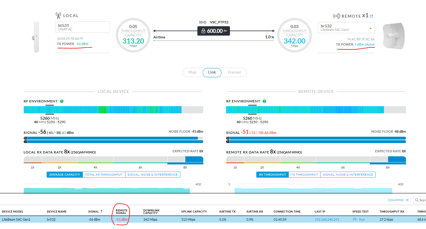

настольные испытания закончили... поставили оборудование в "бой". Пока точку доступа и одного клиента. Помогите плз понять:
на обоих устройствах выставлен Output power = 10dbm.
  • почему дашборд показывает на клиенте TX POWER=1дбм (Auto)
  • что означает параметр SIGNAL на диаграммах и уровни в скобках? (например -57 (-61 / -58) дельта 3 дбм)
  • иногда один из SIGNAL`ов загорается красным и при наведении мышкой на цифру появляется всплывающее окно о том что "разница сигналов превышает допустимую 5 дбм, что может повлечь ухудшение качества"... каким образом и где это можно отрегулировать (я пытался интуитивно крутить параметр Output Power, но ничего не добился - эффекта нет)
Только юстировкой самих антенн. Это разница уровней горизонтальной и вертикальной поляризации.
