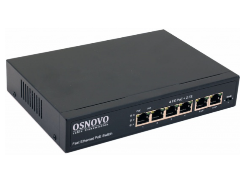

Ок. Вот подойдет ли такое?
Коммутатор PoE OSNOVO SW-20600(80W)

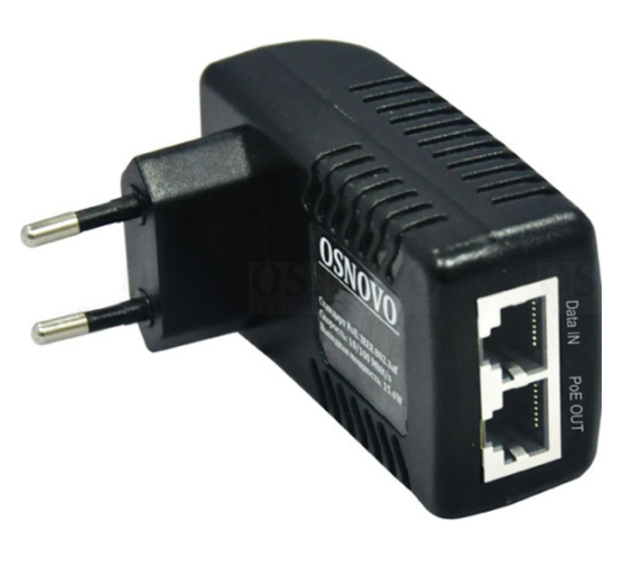

PoE-инжектор Midspan-1/151GA Gigabit Ethernet на 1 порт (рассматриваю его для уменьшения кол-ва кабелей)

По коммутатору - нужно точно узнавать, что у него PoE-выход точно на 24 В, т.к. бывают нестандартные passive poe (12 В, 48 В).
По поводу инжектора - вообще сложно что либо сказать. Будете искать - смотрите, что бы точно было passive poe, 24 В, больше 0,5 А.
Такой подойдет: http://www.ubnt.su/ubiquiti/power-over-ethernet-poe-24-24W.htm
