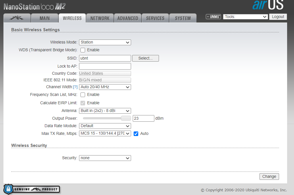

Добрый день.
Не пониманию почему устройство не видит мой собственный вай-фай. При этом смартфон прекрасно коннектится.
Стоит режим - Station, при сканировании эфира видит все соседские точки, но не видит мою.
Роутер - Mikrotik HAP AC 2, вай-фай в 192.168.155.* подсети, может надо на точку прописать статический адрес из этой же сети?

Скриншоты настроек nanostation и микротик нужны.
6.407

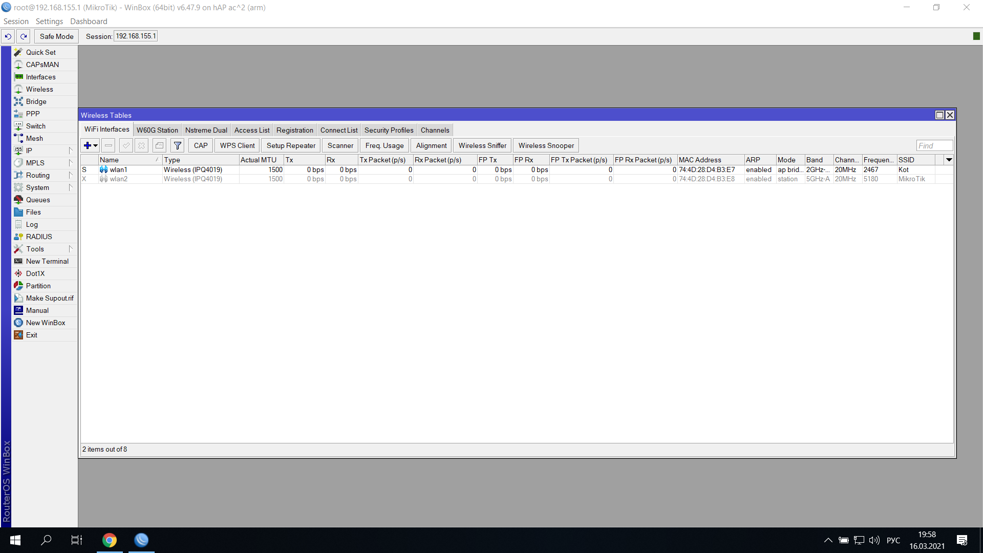

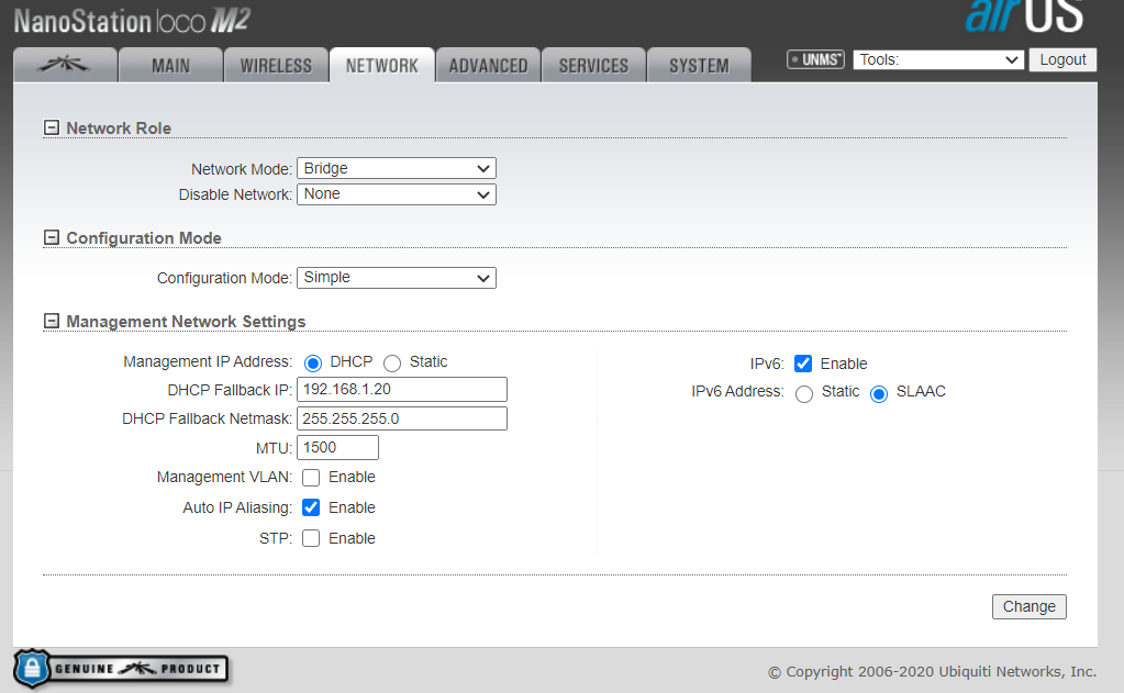

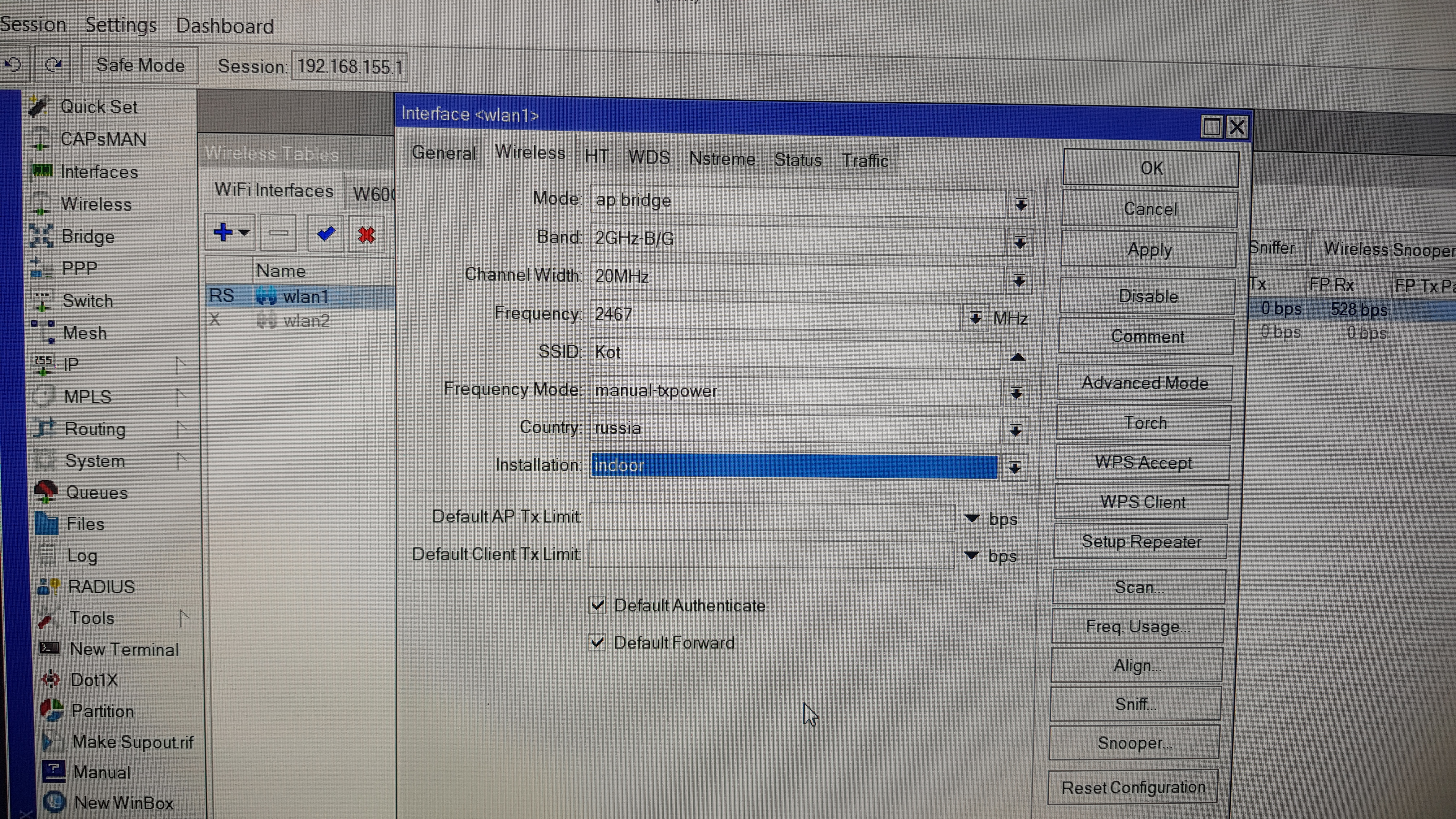

Настройки wifi на микротике и nanostation.
6.407

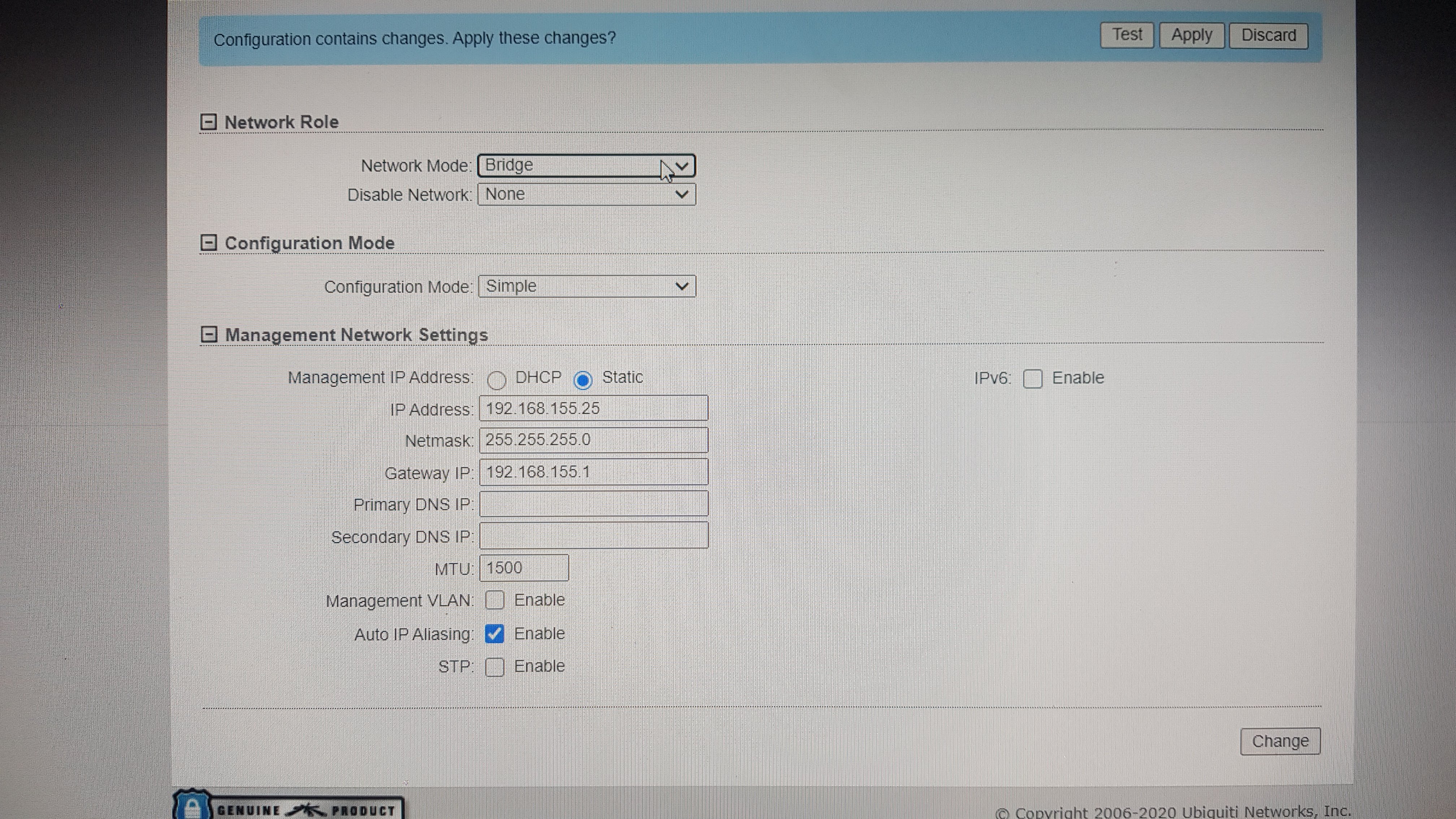

Для начала уменьшите мощность, я так понимаю, устройства рядом находятся (тогда не более 5 дБм). И DHCP Fallback поставьте в 192.168.155.* и выключите IPv6.

Serj_82
14 Мар 2021

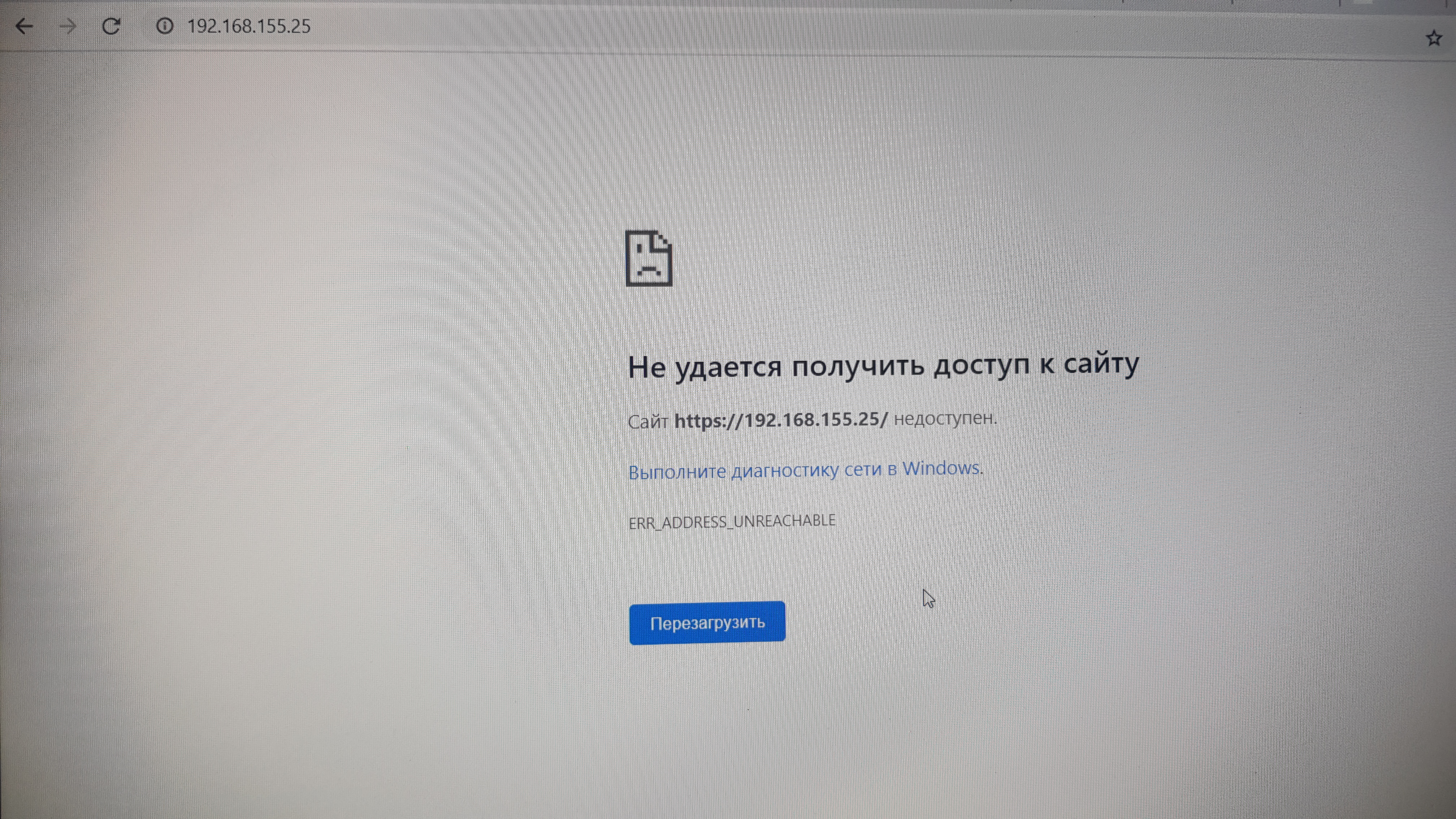

Не получается...
После смены адреса доступ к точке невозможен. Пробовал к в DHCP так и если прописать статику.
Сетевой адрес на карте - как в инструкции, из этой подсети. Ну и если даже поставить автоматическую выдачу - то же самое.
Не понимаю то не так...

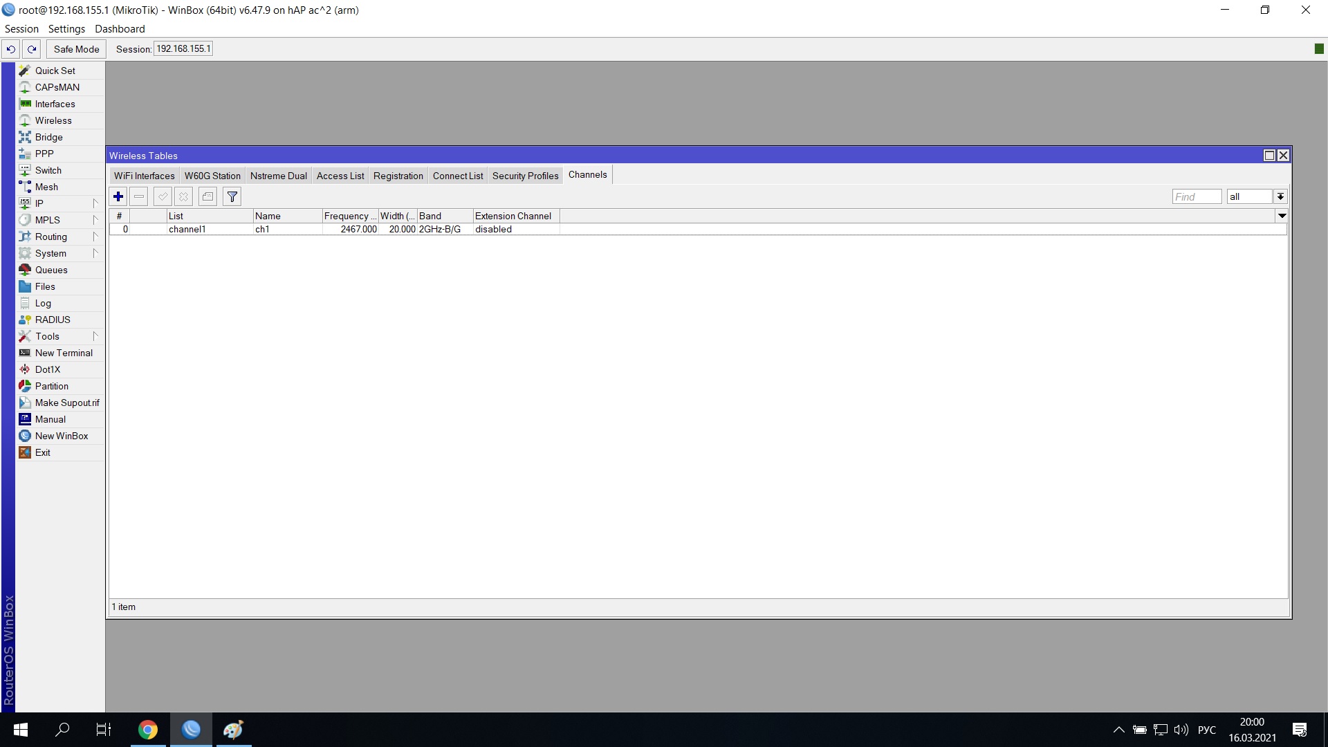

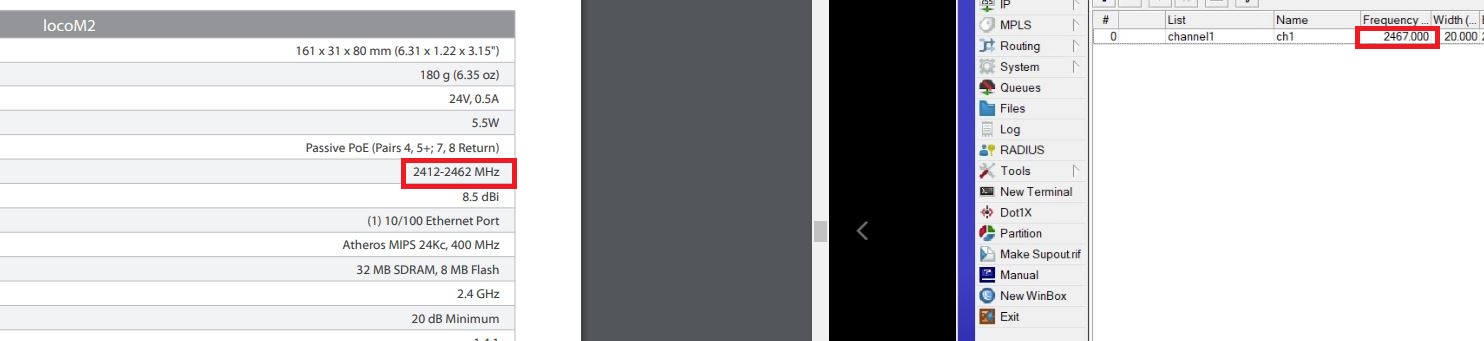

Попробуйте выбрать частоту из диапазона поддерживаемого NanoStstaion locoM2 на Mikrotik HAP AC 2
Или смените регион NanoStstaion locoM2
Благодарю, помогло изменение частоты на роутере.
