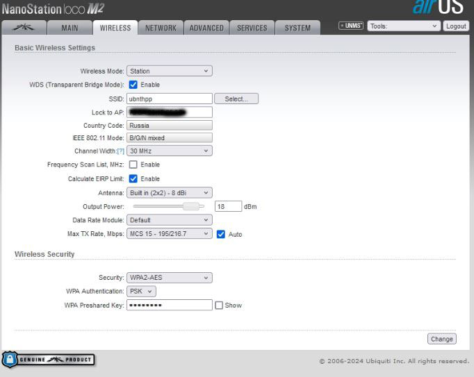

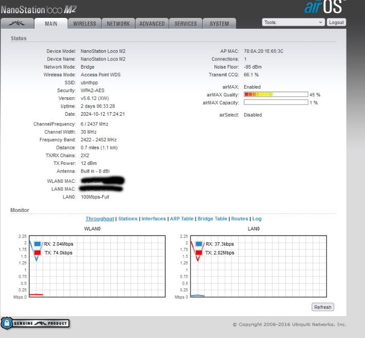

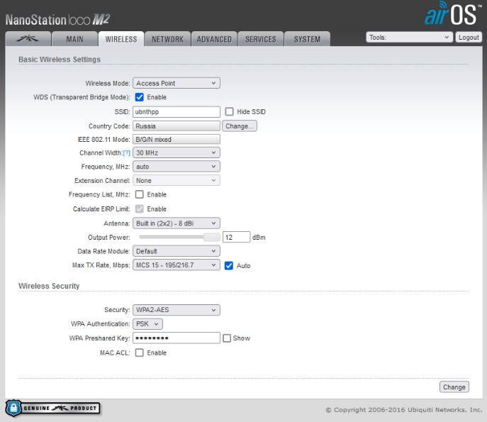

Nanostation Loco m2 неустойчивая связь. Все показатели прыгают. На скринах - это еще хорошие (поймал и ухудшение пока писал это сообщение). Кроме того, не могу обновить ту, которая XW. Скачивал разные версии для XW. Кнопка upload не появляется.
Расстояние 500 метров. Видимость прямая. Зона френеля тоже свободная, но к ней почти вплотную здание подходит сбоку, и снизу есть железная крыша примерно по середине дистанции.
Может у кого есть подсказки для такой ситуации.

Сумел обновиться. Теперь версии прошивок одинаковые. Связь на улучшилась.
7.227
443
С таким CCQ неудивительно.
  1. Помехи в прямой видимости,
  2. Помехи в зоне Френеля,
  3. Плохая юстировка.
