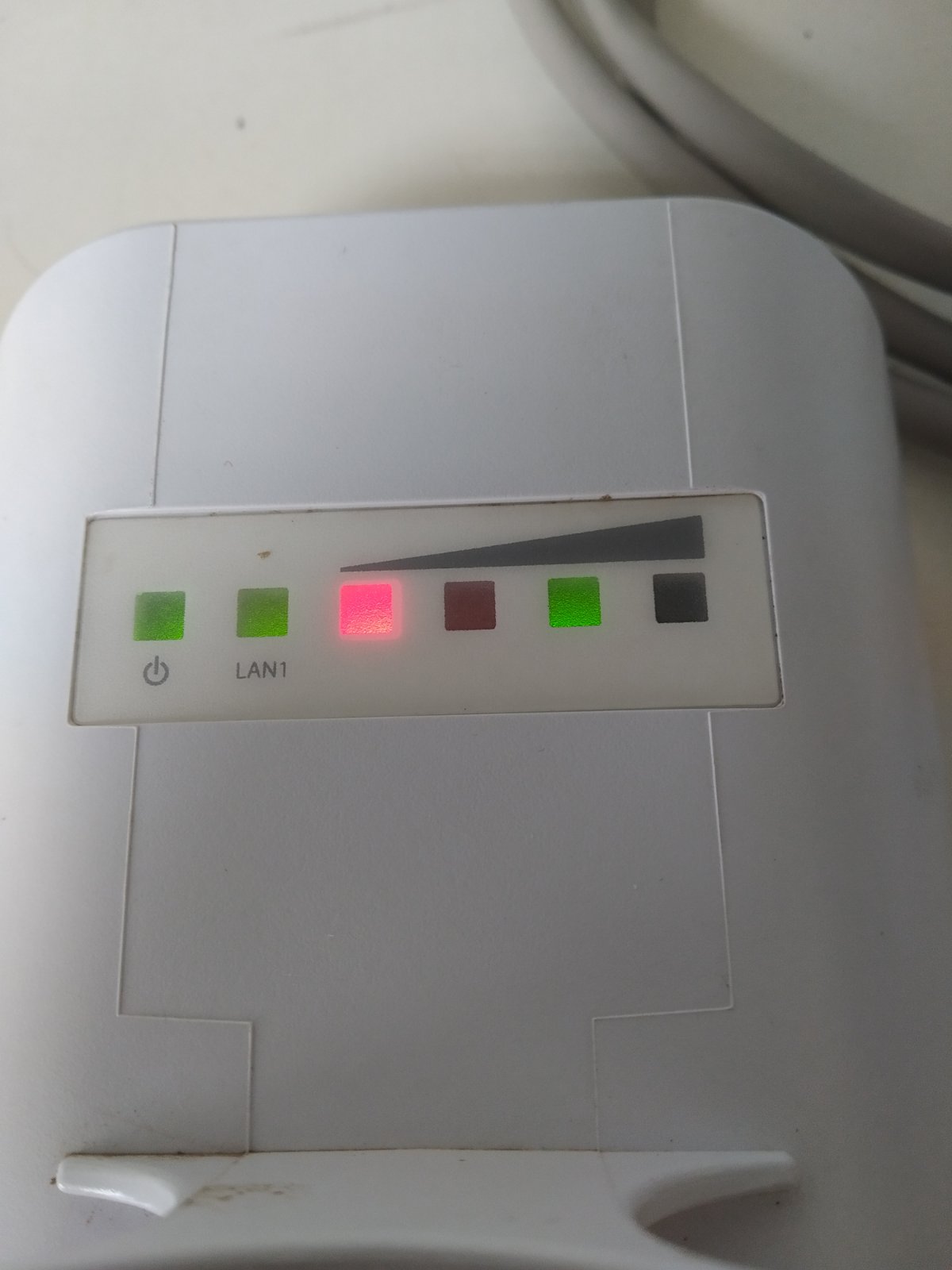

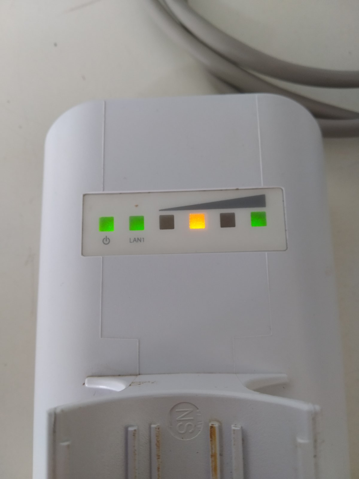

Добрый день. Есть 3шт Nanostation Loco M2 поочередно моргают светодиоды красный+ зеленый потом оранжевый+ зеленый.
В сети не ищутся. На кнопку ресет не реагирует. Пробовал новые пое блок тоже самое.
Аппаратная или программная поломка? можно ли как-то восстановить?

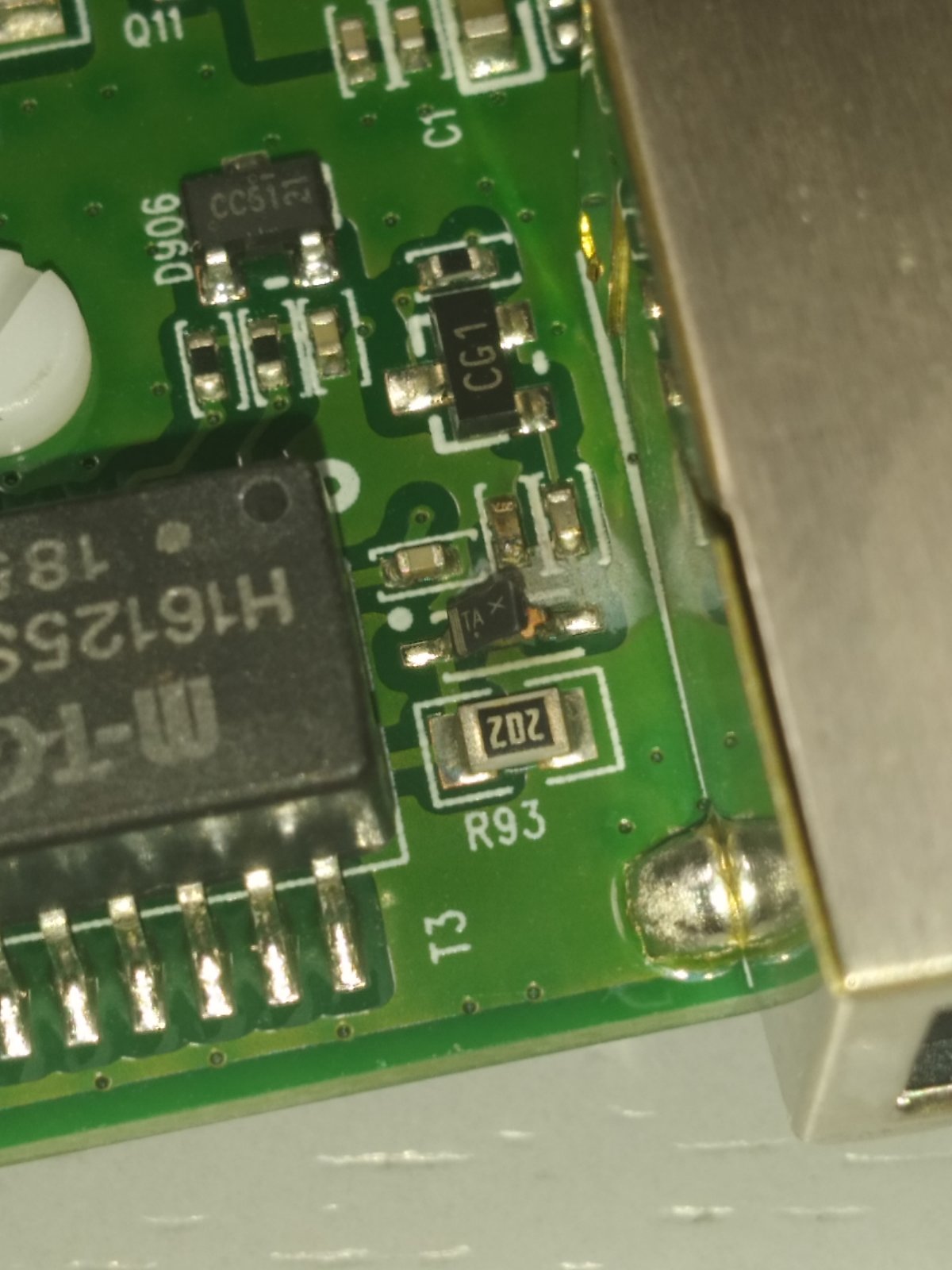

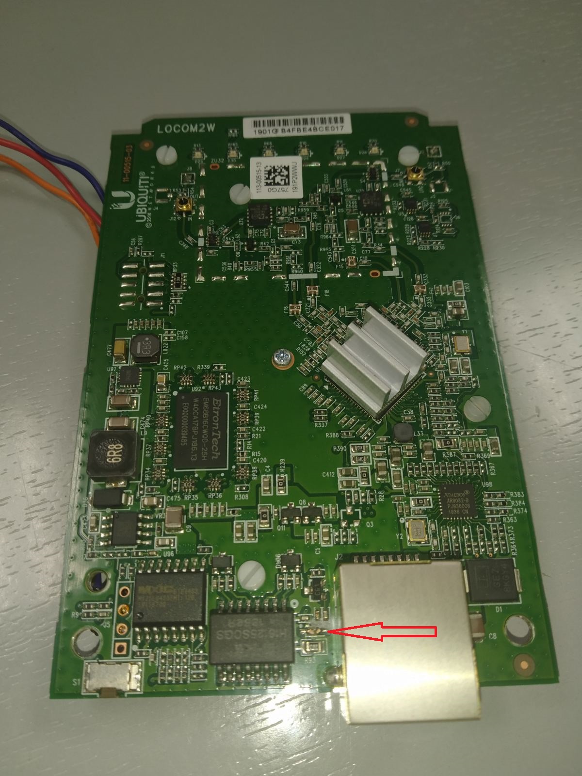

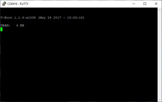

По форуму не чего не нашел. Нашел на просторах интернета что можно подпаять UART. Разобрал, подпаял, подключил - пишет иероглифы. Начал смотреть плату, возле разъема лан, смд компонент (диод?) взорвался, в итоге он отпал, иероглифы пропали, уарт начал писать dram 4mb и висит. Может кто подскажет что за смд компонент попробую его поменять.
