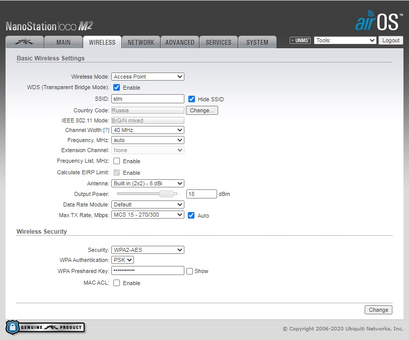

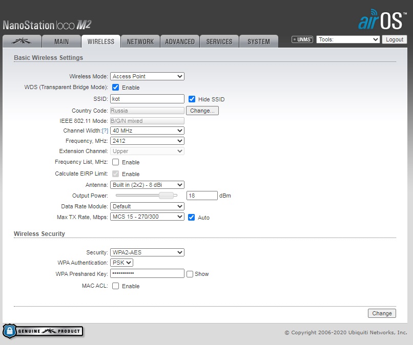

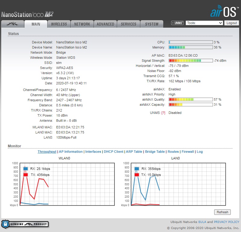

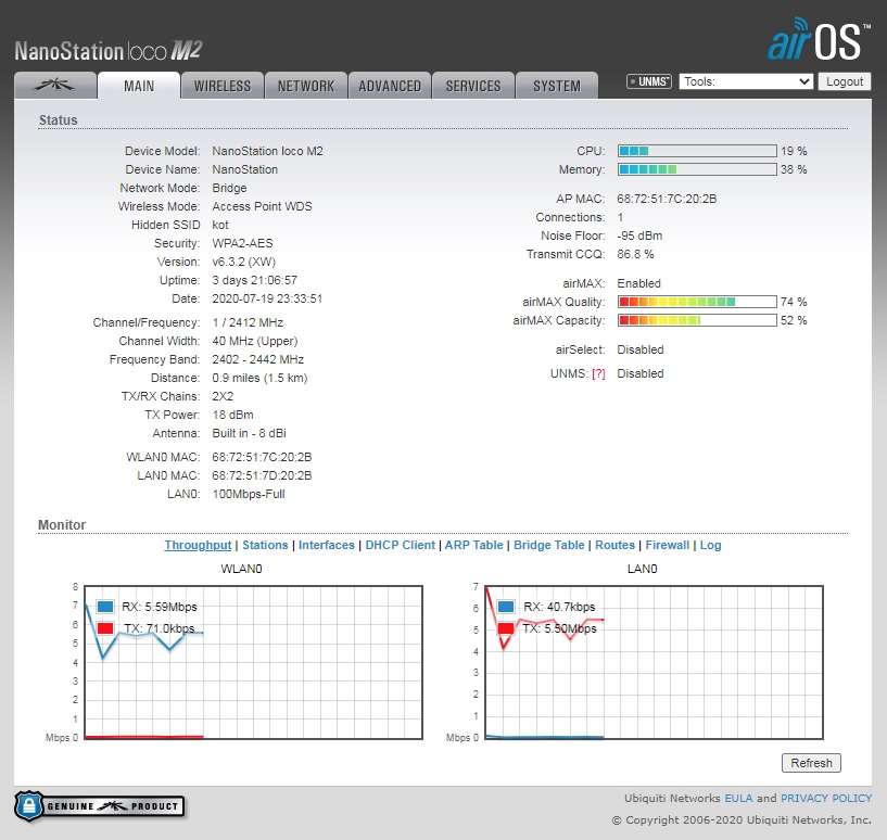

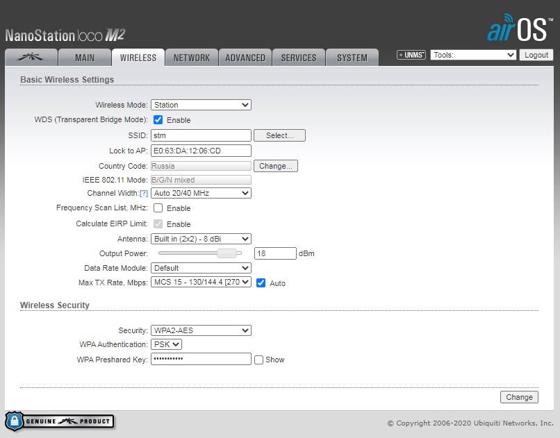

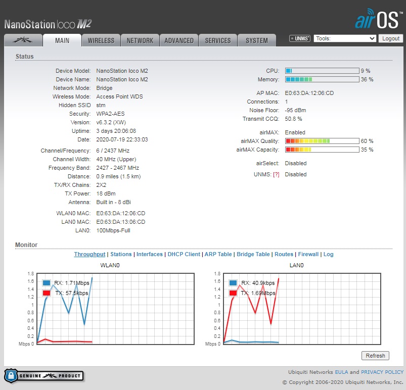

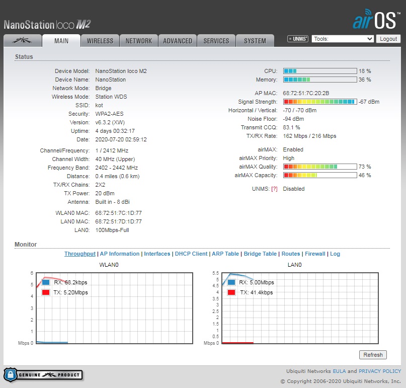

Суть проблемы, поставили удаленную камеру соединили мостом на Loco M2, все прекрасно работало пока не возник вопрос по установке еще одной камеры, путь тот же, покупаем пару Loco M2 опять таки строим мост, и после этого работает либо одна камера, либо другая, отключаем любой мост, оставшаяся начинает работать без сбоев, при этом в сети есть еще один мост на Loco M2 с ним вообще никаких проблем.
84818482848384848485848684878488
Помогите разобраться что ни так с настройками, почему в один момент времени может показывать либо одна камера, либо другая. (камеры IP, IP адрес разный, МАС адрес разный)
Хотя бы подскажите, WiFi настройки все правильные?
